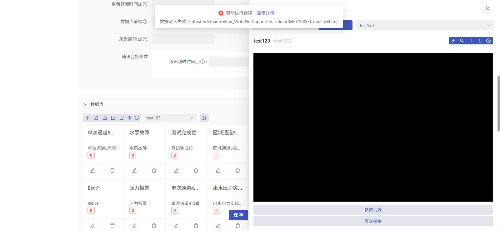

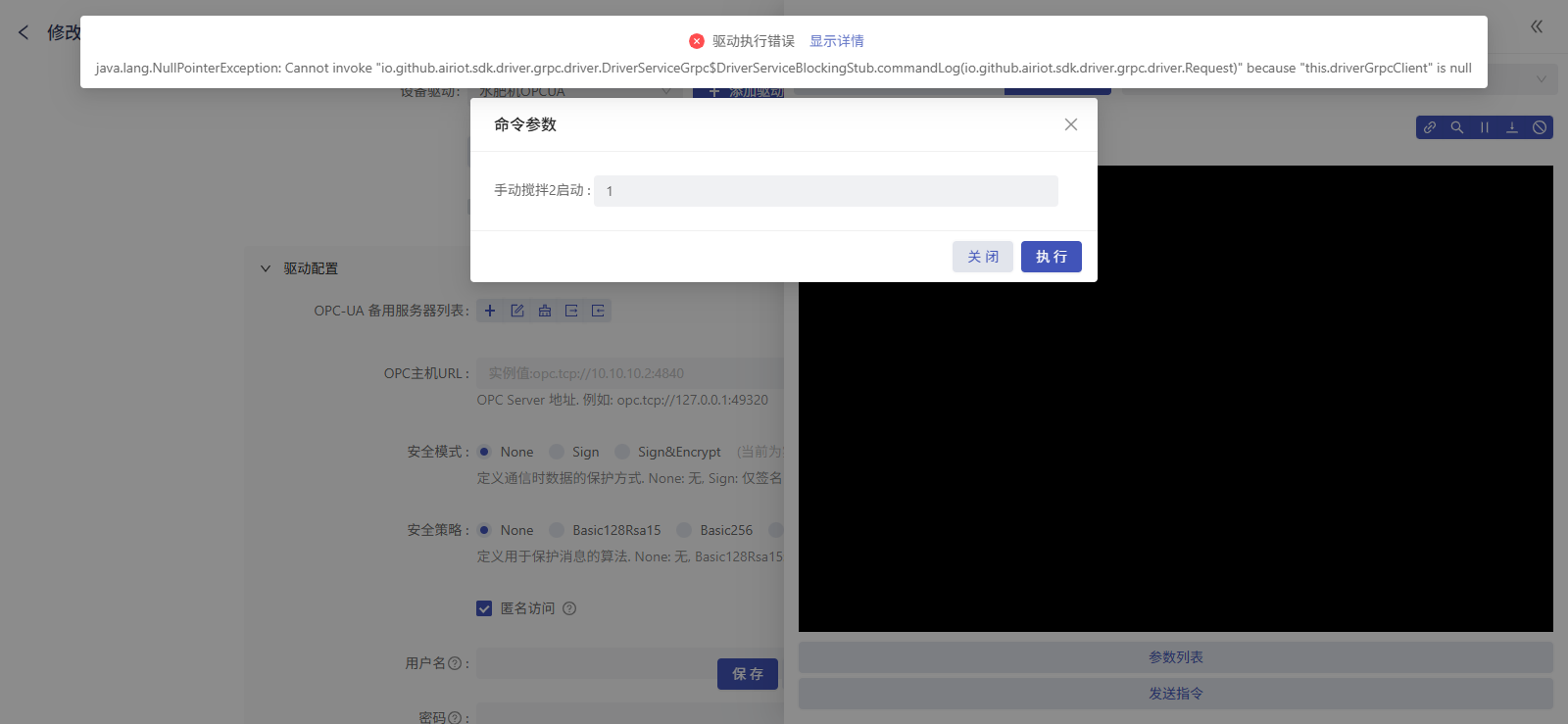

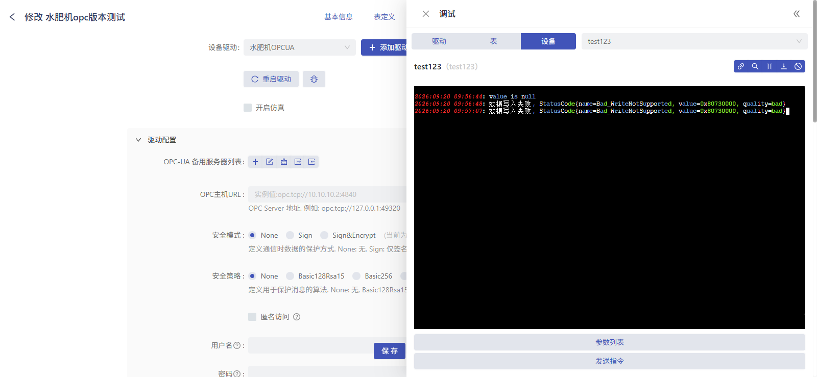

  3. OPCUA驱动下发指令报错
OPCUA驱动下发指令报错
    yunmoo
    还是报错,
  • hpH 离线
    hpH 离线

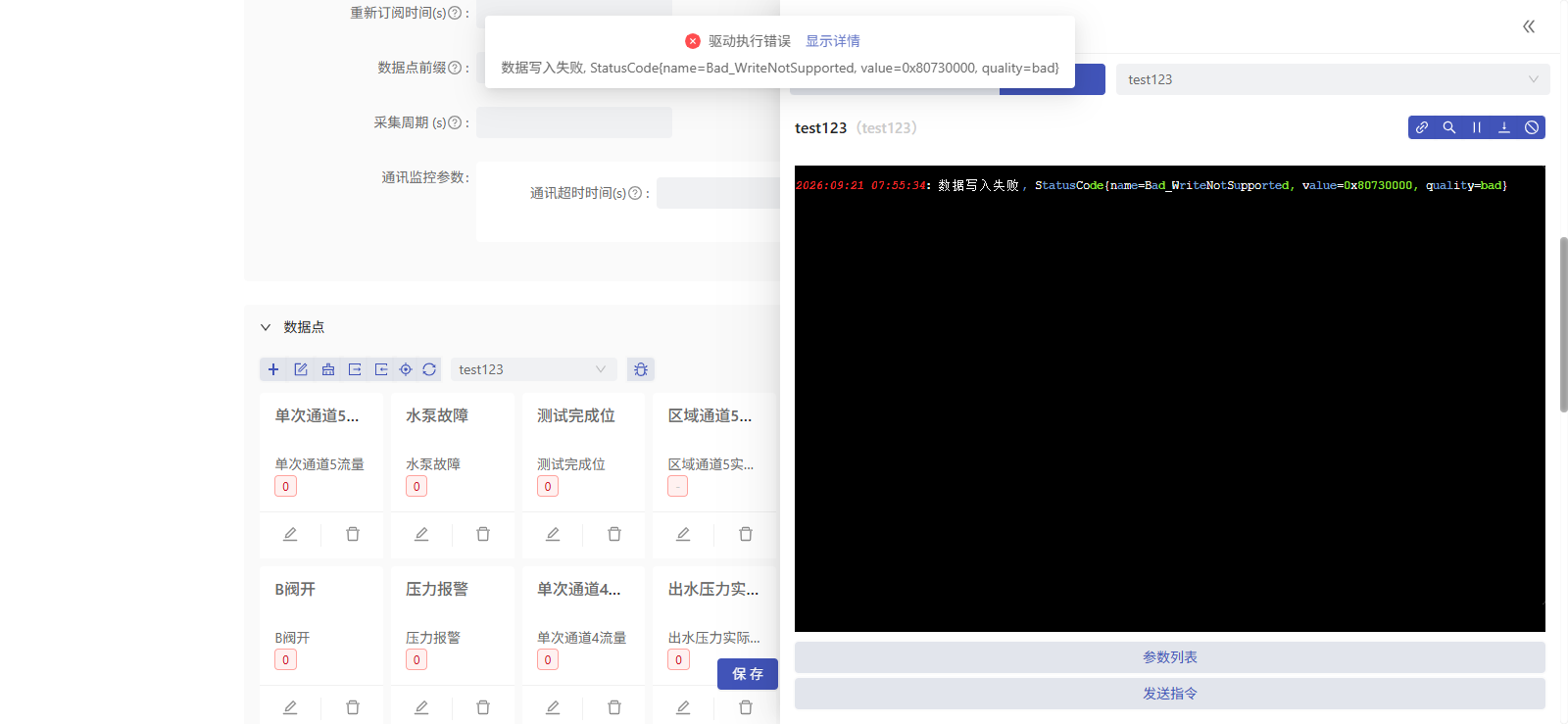

    hp
    更新完重启驱动后还是不行吗
    yunmoo

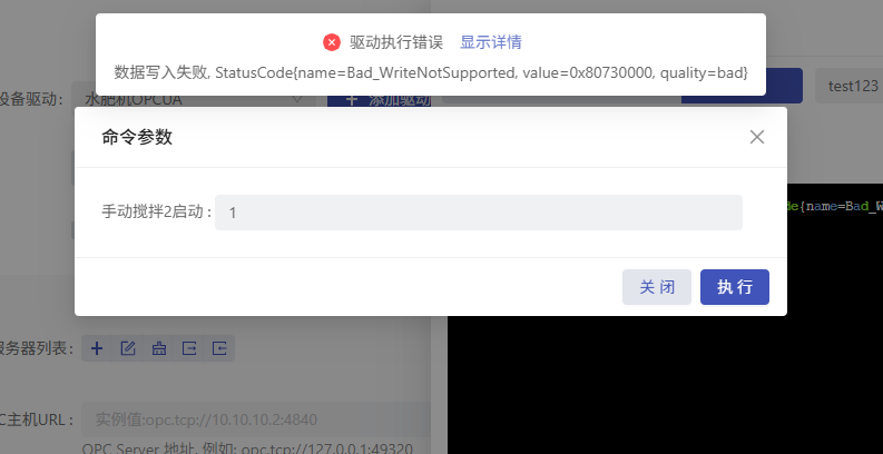

    是的 还是不行,报错信息不一样了
  • hpH 离线
    hpH 离线
    hp

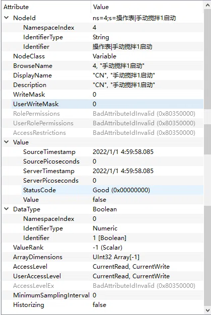

    这个报错是 opc server 拒绝写入数据,你先用 uaexpert 测试一下能不能写入

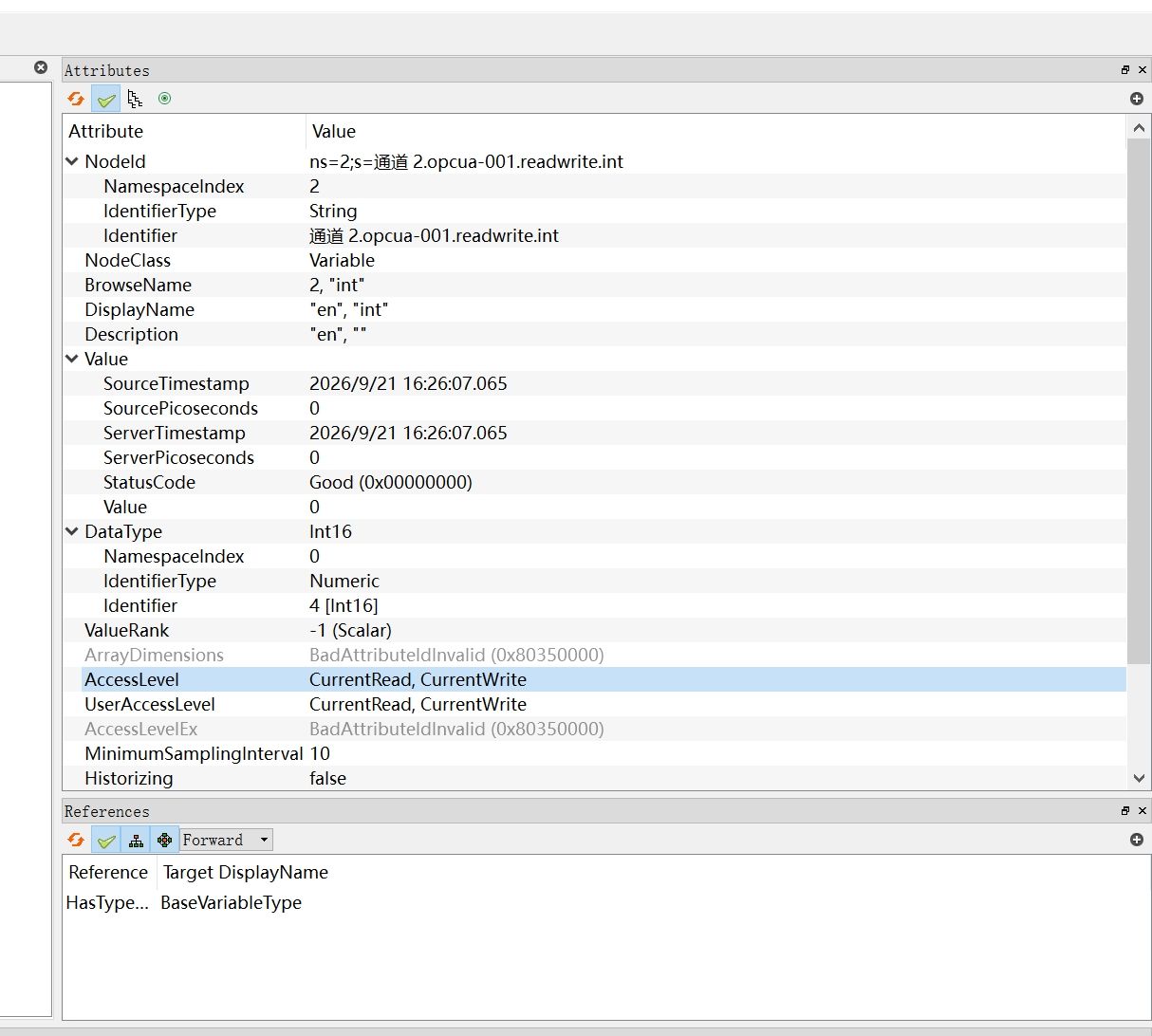

    yunmoo
    https://wormhole.app/6RjAy3#Kzbiwrh-PfG8tD_SxCYmww
    yunmoo
    使用UaExpert测试可以写入,详见视频

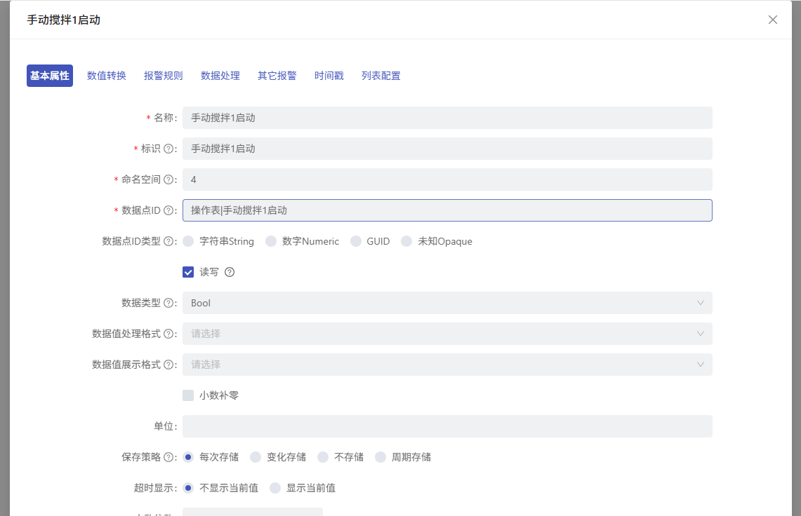

    hp

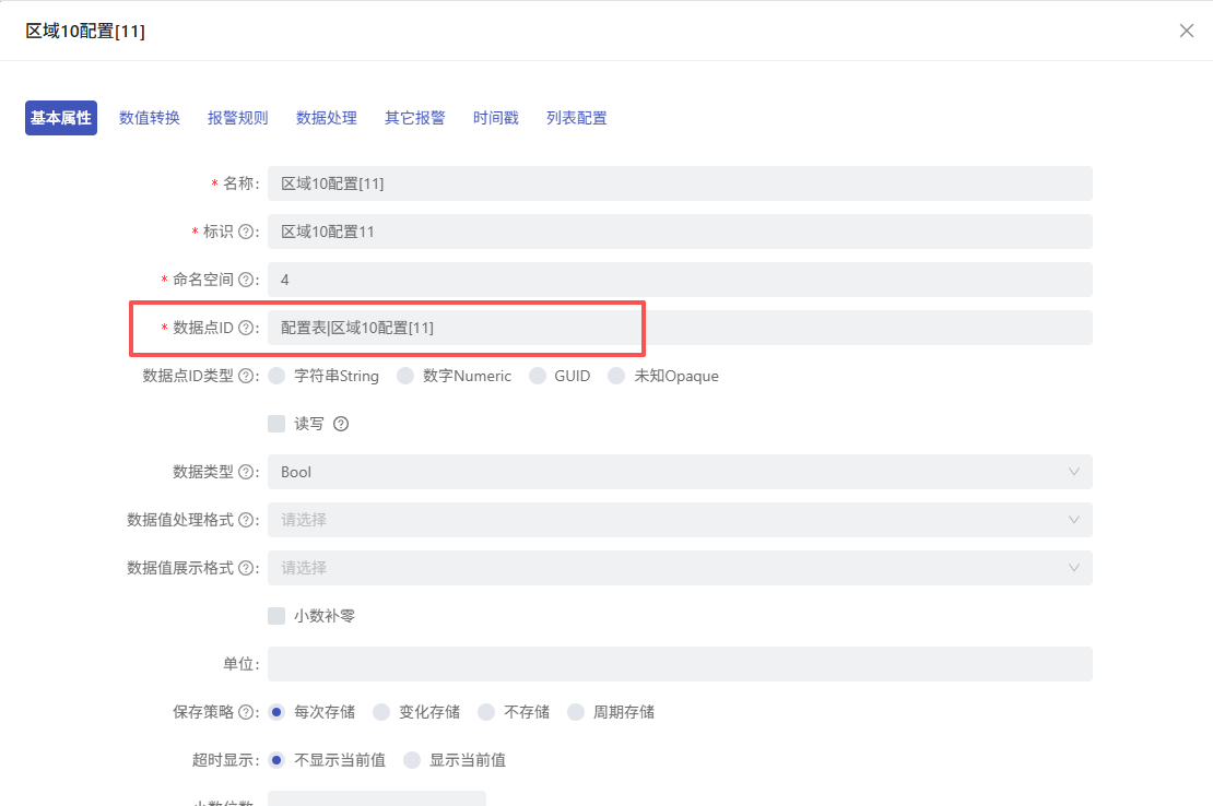

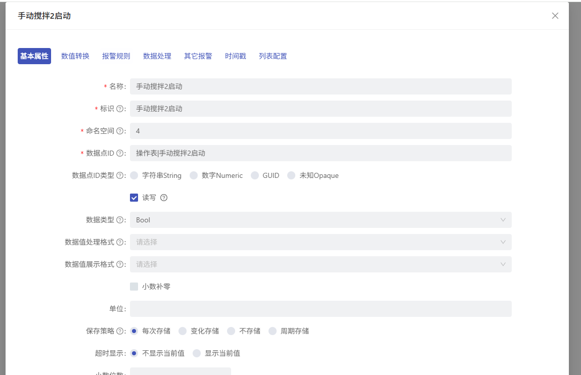

    你这个数据点咋配置的还有指令配置都截图看下,
    yunmoo
  • hpH 离线
    hpH 离线

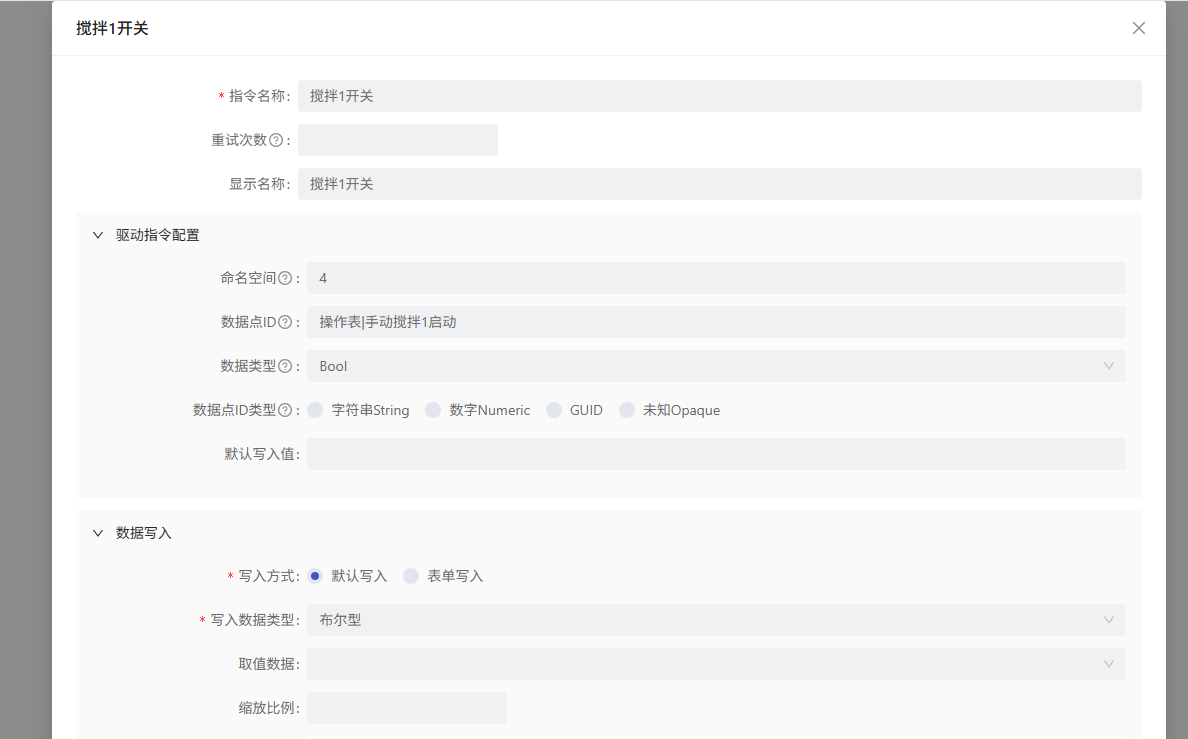

    hp
    有两个指令吗,执行都是报一个错吗,
    不用读写数据点的方式, 直接用下面配置的这个指令也不行吗?是报同样的错吗?
    yunmoo
    image.png一样的问题,区别就是配置的指令报错不在日志窗口,数据点里的报错会显示在日志窗口
  • hpH 离线
    hpH 离线
    hp
    #21
    这个错误, 可能是这个节点不允许写入或者这个用户没有权限写入. 但是看 uaexpert 可以写入, 那么确认几个事: 现在驱动有没有配置用户和密码?uaexpert 有没有配置用户名和密码? 如果 uaexpert 配置了,但是驱动中没配置或用户不一样的话,把驱动的用户改为和 uaexpert 相同的用户后再试试

    hp
    #26
    新版在指令配置中又加了这个配置项, 升级驱动后,勾选上这个配置项后再试试,最新版本 v4.5.6, 或者这个链接 https://d.airiot.link/opcua/v4.5.6/opcua-driver-linux-x86_64.tar.gz
