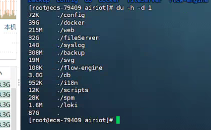

    在airiot下 执行一下 看看哪个占用的大

    这是在app下执行的,在airiot下执行下
    yunmoo
    在app下执行的

    您那备份文件很多吗,backup306g
    yunmoo
    找到了,有个项目备份很多,把这个备份删除就好了吗
