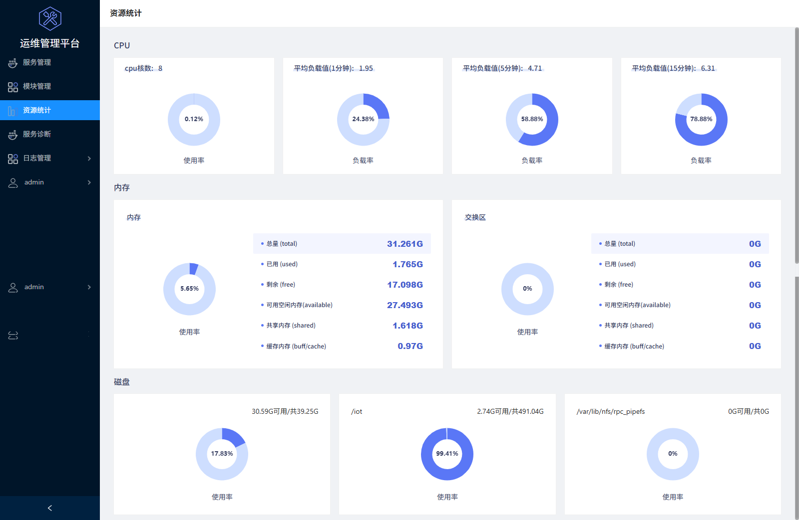

    在airiot下 执行一下 看看哪个占用的大
    yunmoo
    yunmoo
    我刚才删除了媒体库中之前设备上传的很多图片,但是资源好像没释放

    这是在app下执行的,在airiot下执行下
    yunmoo
    在app下执行的

    您那备份文件很多吗,backup306g
    yunmoo
    找到了,有个项目备份很多,把这个备份删除就好了吗
  • hpH 离线
    hpH 离线
    hp
    磁盘满了得删除点不必要的文件数据释放点空间,才能解决问题,您先把没用的备份删除下
