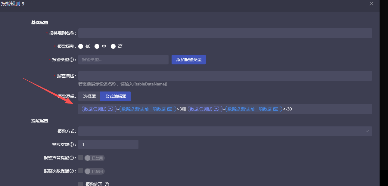

    这样配置,用当前数据点的值 减去前一项的值 他俩差值超过一定值的时候就会报警

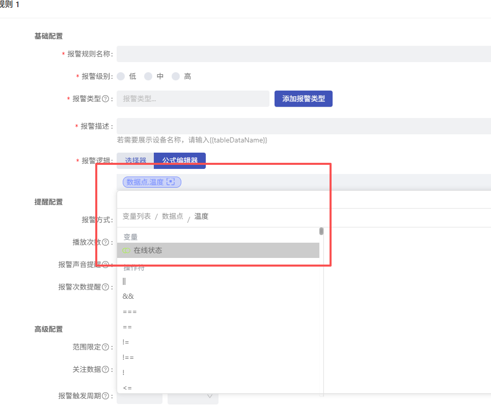

    前一项数据,是怎么弄出来的?
    点数据点 数据点下一个变量就是啊 一直往下一层点
    szj
    这样点,没有下一项啊
    image.png更新一下这三个到最新
