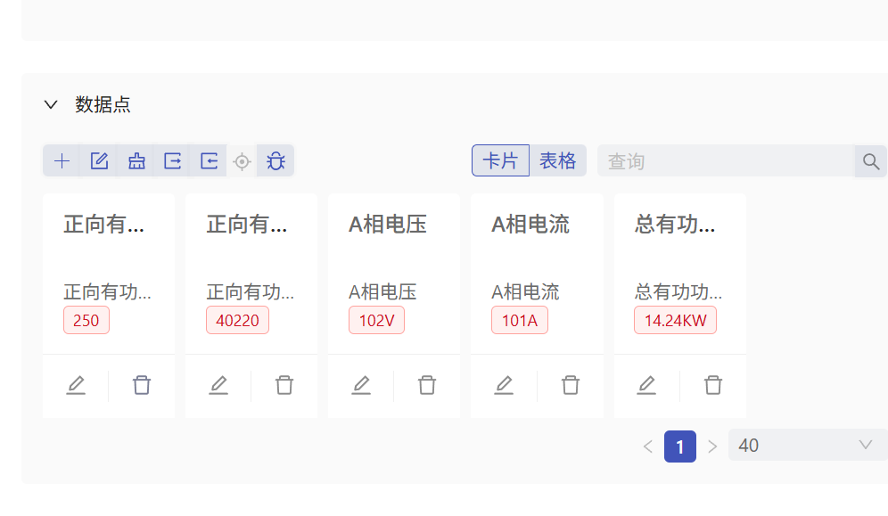

    设备设置里的“点表”和“数据点”之间的关系是什么?有人说点表是模板?
    fbfd360a-3b96-446d-ac4b-3ab6e85022c8-企业微信截图_17871029213978.png 1d6972a6-d421-41df-8b73-a1dec15cd159-企业微信截图_17871029396128.png
    我用G340T驱动,不用点表,出现同一网关下的两个串口RTU回应冲突!
