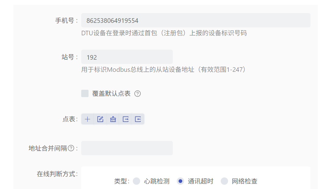

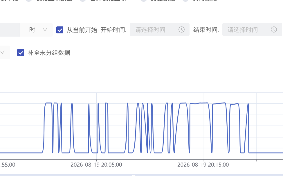

<?xml version="1.0" encoding="UTF-8"?><rss xmlns:dc="http://purl.org/dc/elements/1.1/" xmlns:content="http://purl.org/rss/1.0/modules/content/" xmlns:atom="http://www.w3.org/2005/Atom" version="2.0"><channel><title><![CDATA[设备设置里的“点表”和“数据点”]]></title><description><![CDATA[<p dir="auto">设备设置里的“点表”和“数据点”之间的关系是什么？有人说点表是模板？<br />
!<br />
<img src="/assets/uploads/files/1787103495216-fbfd360a-3b96-446d-ac4b-3ab6e85022c8-%E4%BC%81%E4%B8%9A%E5%BE%AE%E4%BF%A1%E6%88%AA%E5%9B%BE_17871029213978.png" alt="fbfd360a-3b96-446d-ac4b-3ab6e85022c8-企业微信截图_17871029213978.png" class=" img-fluid img-markdown" /> <img src="/assets/uploads/files/1787103495233-1d6972a6-d421-41df-8b73-a1dec15cd159-%E4%BC%81%E4%B8%9A%E5%BE%AE%E4%BF%A1%E6%88%AA%E5%9B%BE_17871029396128.png" alt="1d6972a6-d421-41df-8b73-a1dec15cd159-企业微信截图_17871029396128.png" class=" img-fluid img-markdown" /></p>
<p dir="auto">我用G340T驱动，不用点表，出现同一网关下的两个串口RTU回应冲突！</p>

]]></description><link>https://qa.airiot.tech/post/20562</link><guid isPermaLink="true">https://qa.airiot.tech/post/20562</guid><dc:creator><![CDATA[hp]]></dc:creator><pubDate>Wed, 19 Aug 2026 03:36:13 GMT</pubDate></item><item><title><![CDATA[Reply to 设备设置里的“点表”和“数据点” on Wed, 19 Aug 2026 03:34:34 GMT]]></title><description><![CDATA[<p dir="auto">整体表现：1、采样时间：默认。各个设备1秒---7秒之间，数据更新。（没有自动上报）<br />

4、这样的情况有18组。大部分都有这样情况发生。</p>
]]></description><link>https://qa.airiot.tech/post/20561</link><guid isPermaLink="true">https://qa.airiot.tech/post/20561</guid><dc:creator><![CDATA[mtbgtbj]]></dc:creator><pubDate>Wed, 19 Aug 2026 03:34:34 GMT</pubDate></item><item><title><![CDATA[Reply to 设备设置里的“点表”和“数据点” on Wed, 19 Aug 2026 03:24:33 GMT]]></title><description><![CDATA[<p dir="auto">版本v4.1.1。<br />

]]></description><link>https://qa.airiot.tech/post/20560</link><guid isPermaLink="true">https://qa.airiot.tech/post/20560</guid><dc:creator><![CDATA[mtbgtbj]]></dc:creator><pubDate>Wed, 19 Aug 2026 03:24:33 GMT</pubDate></item><item><title><![CDATA[Reply to 设备设置里的“点表”和“数据点” on Wed, 19 Aug 2026 02:22:51 GMT]]></title><description><![CDATA[<p dir="auto">然后描述一下具体现象，怎么冲突，还有您的g340t驱动版本是多少</p>
