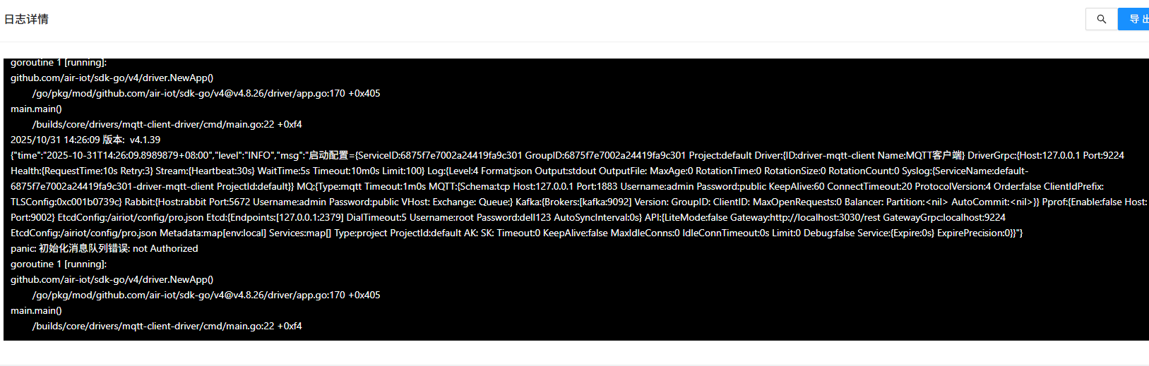

    好的,上传日志了。

    ws-data 版本 v4.1.44
    我是多空间版,我也不知道怎么查看“这个项目”的ws-data 日志。
    我大概能搜索到这些
