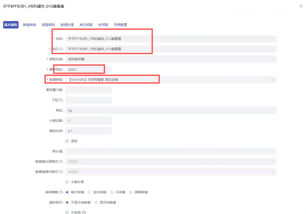

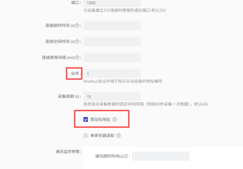

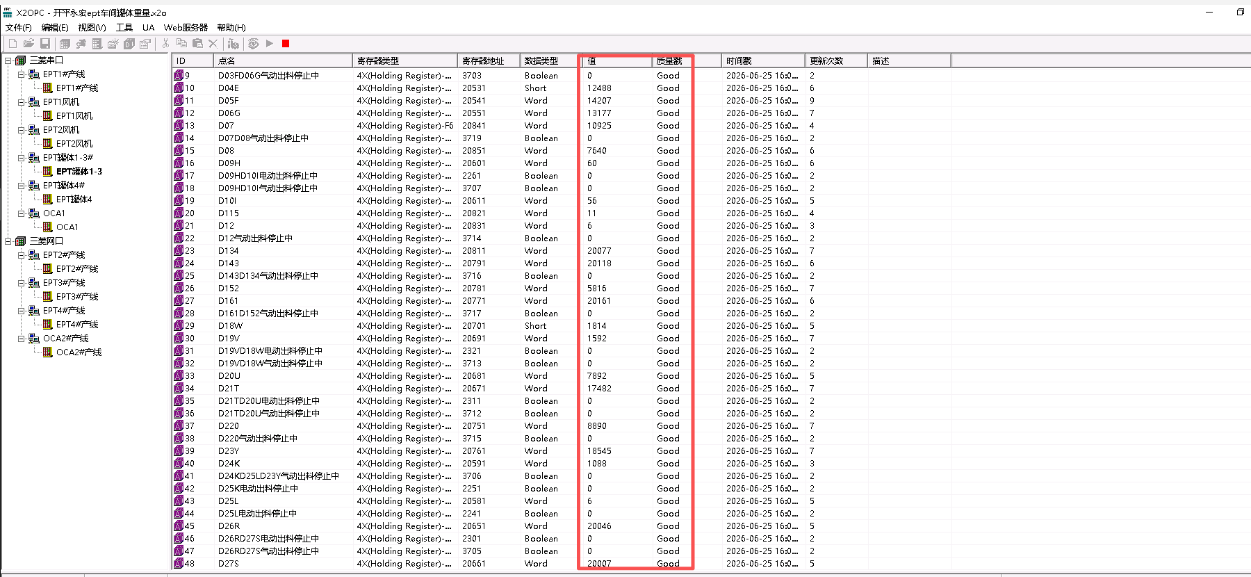

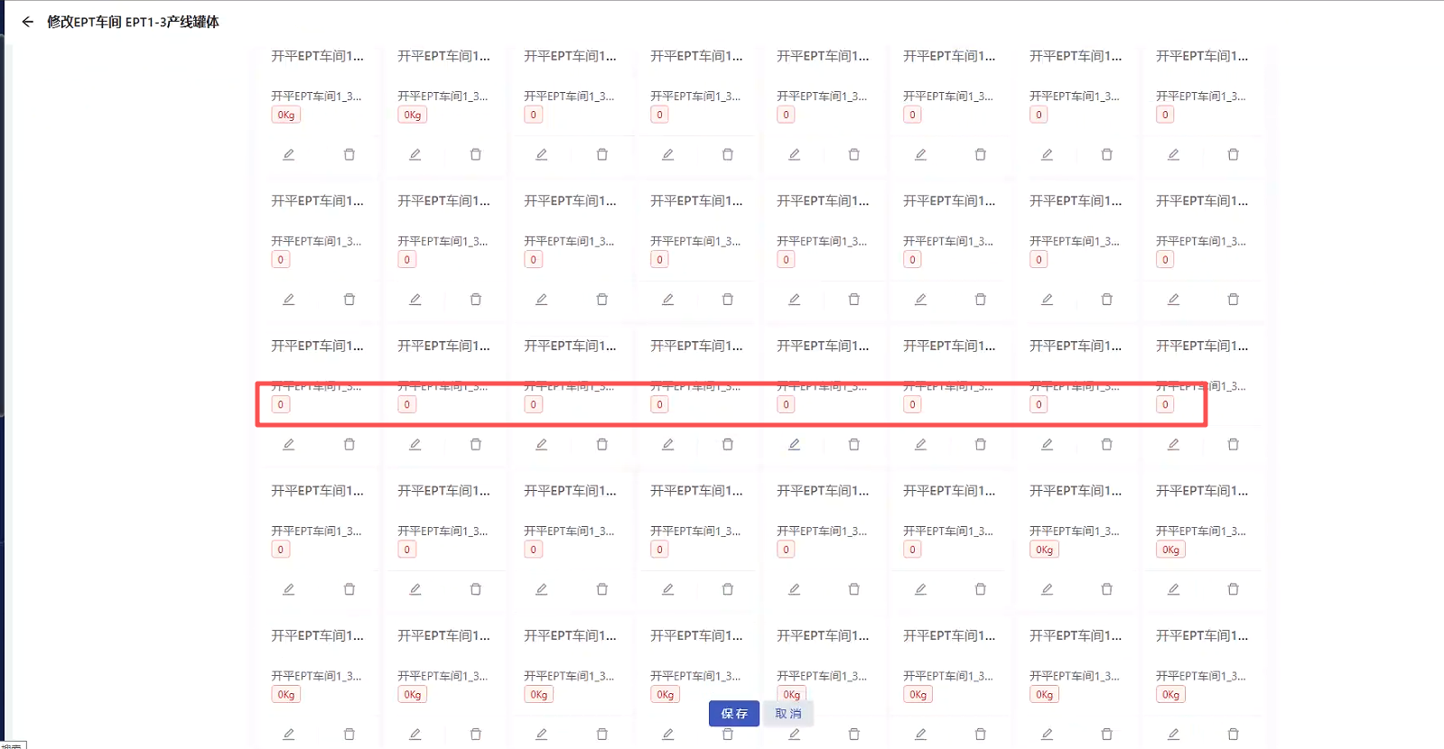

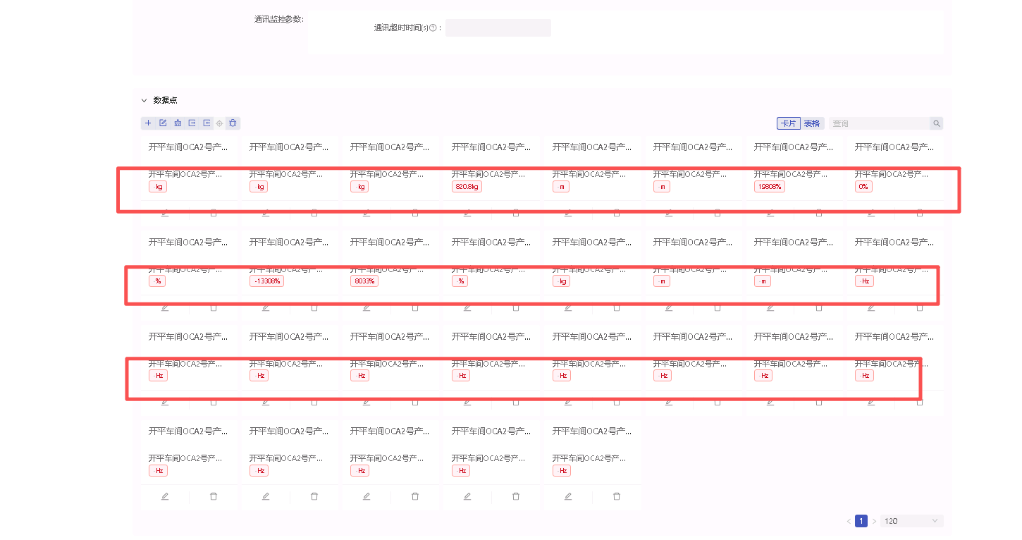

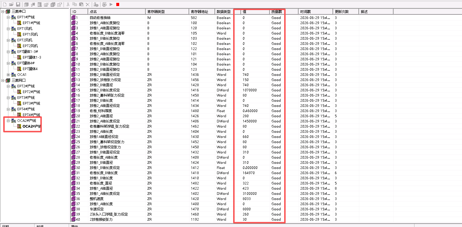

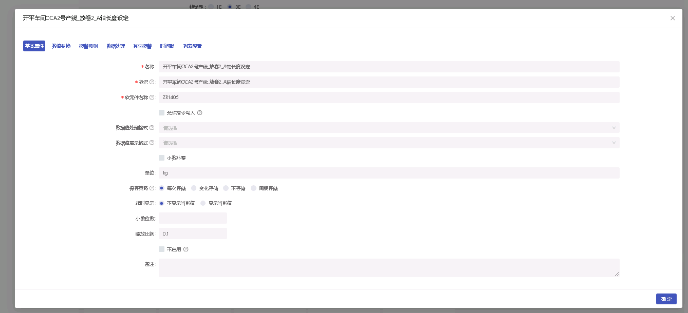

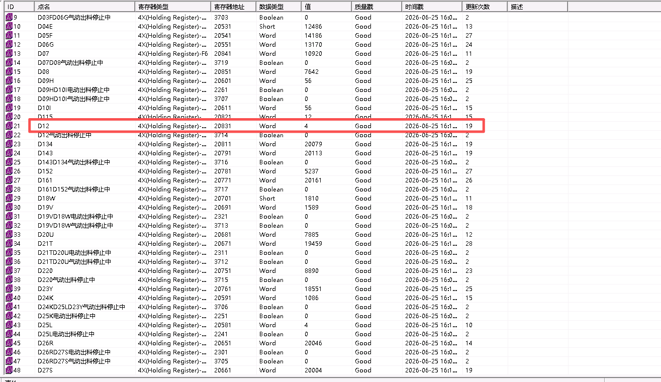

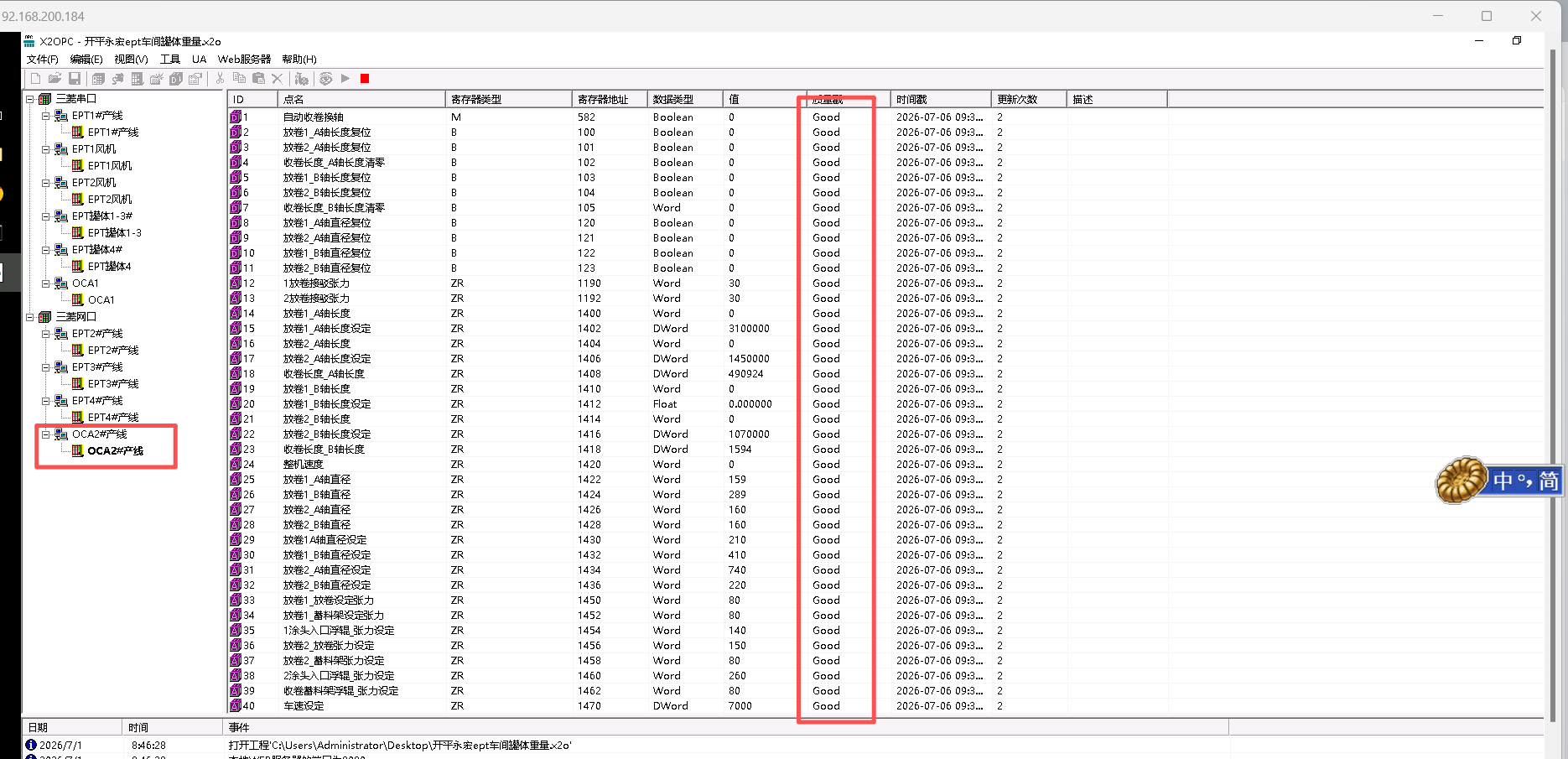

    @hp 一样的 这个就是我全部导入后,删掉一部分就能读取 最多是能读取5个 所以我在想是不是我配置的有问题

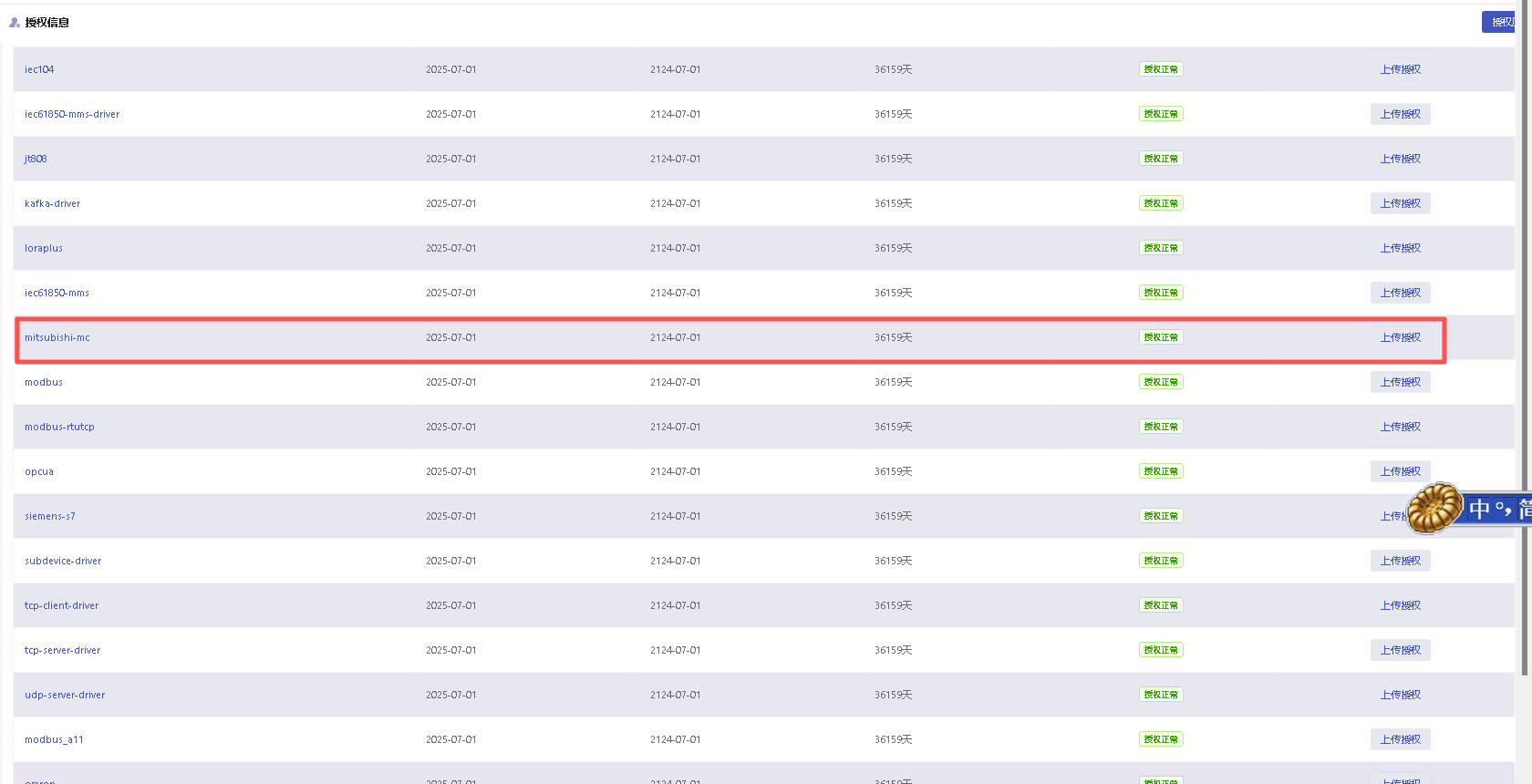

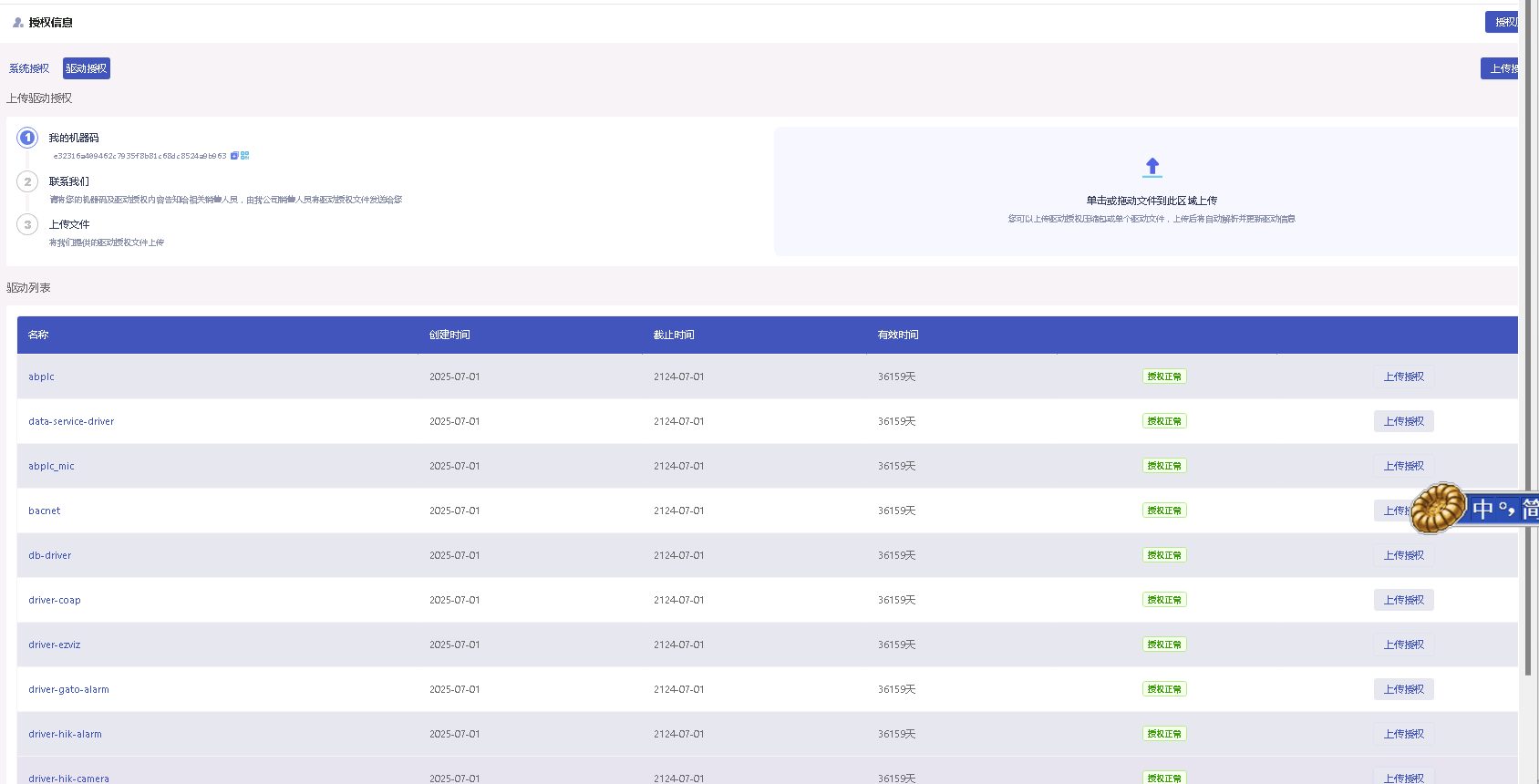

    @莫庭 有驱动授权吗?看看驱动日志,是不是点数超了

    #22
  • hpH 离线
    hpH 离线
    hp

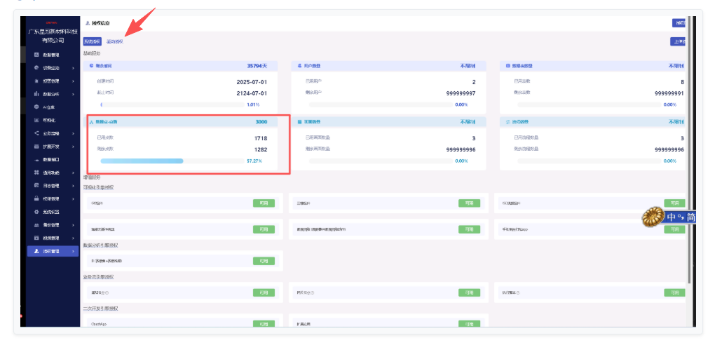

    #23
    image.png点这里页面截个图,然后运维管理里这个驱动的日志发一下
    莫 1 条回复 最后回复

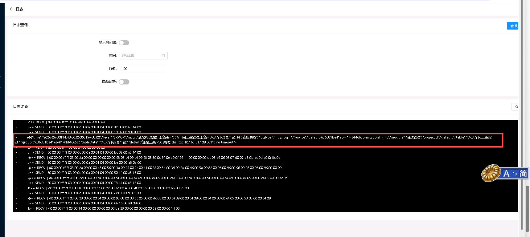

    #24
    @hp 92c6a33e-fe5a-4bbc-9457-61ffddc16ead-image.png 日志我暂时导不出来 用的堡垒机有网络限制

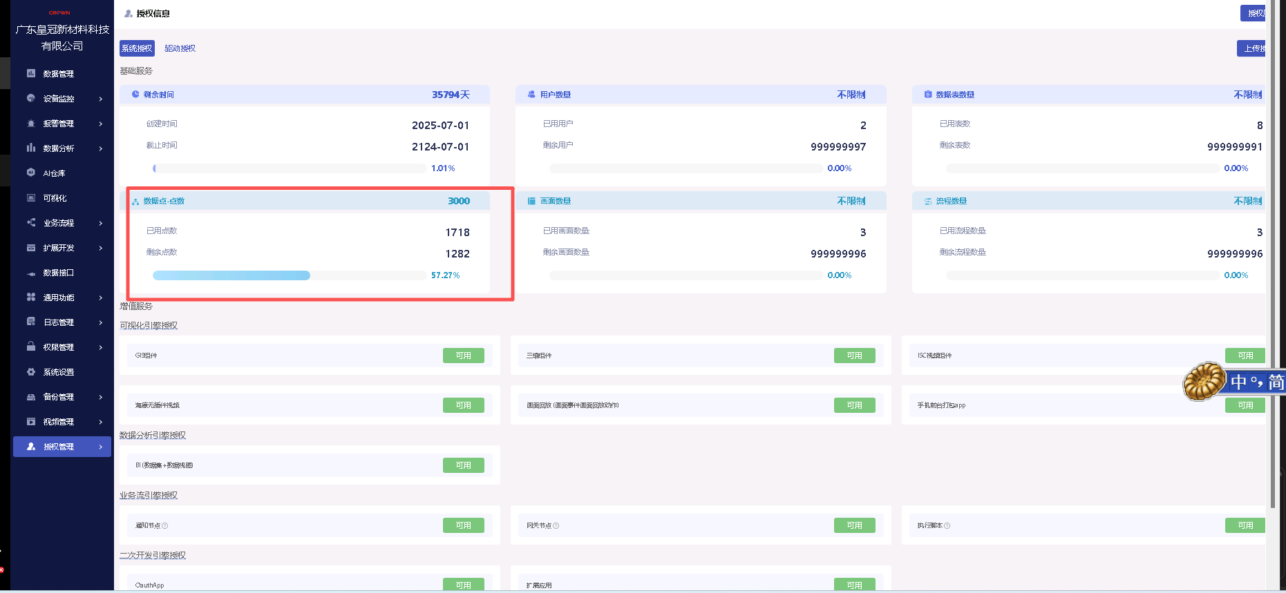

    #25

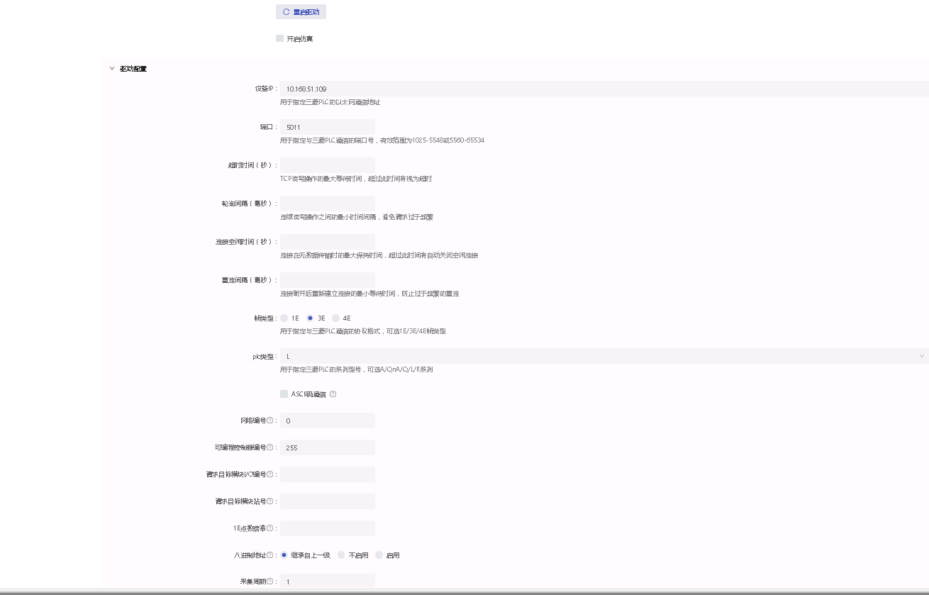

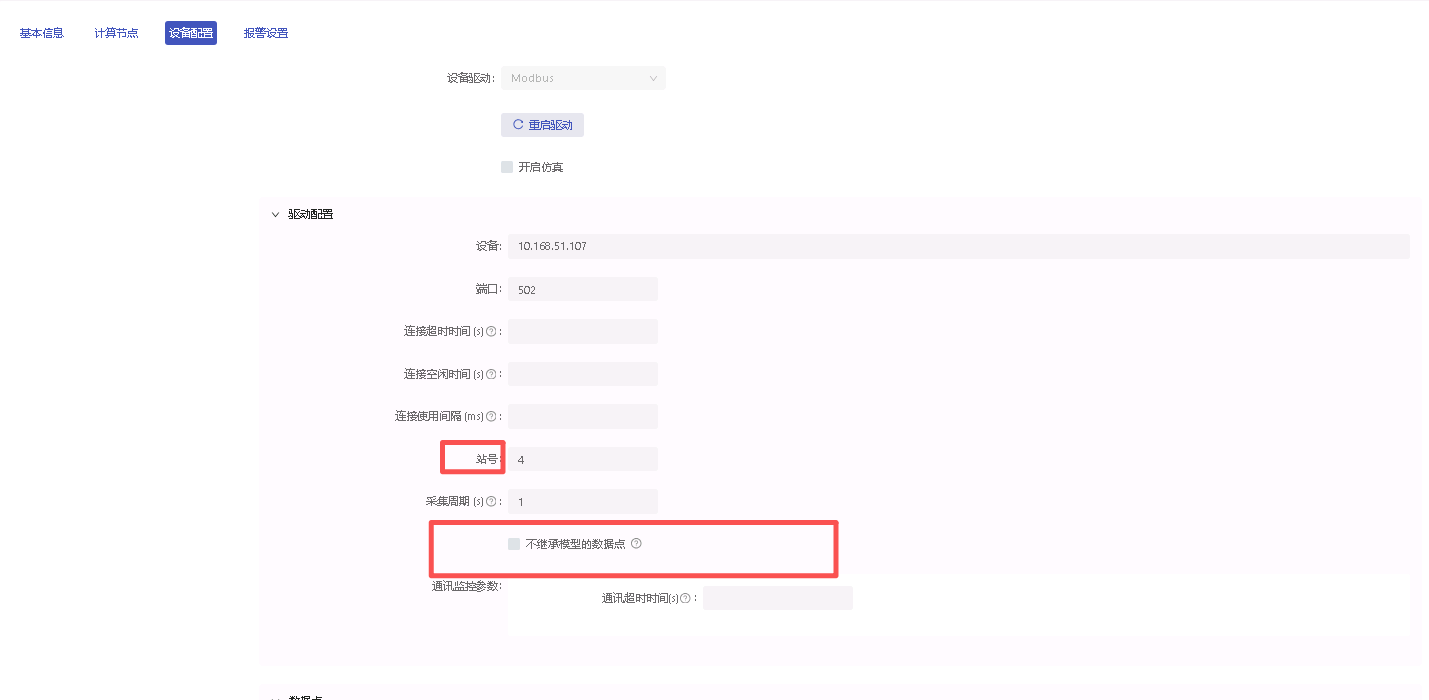

    @莫庭 82e84793-eccb-4865-a4d9-990fa7880aeb-image.png 看不到下面的,往下滑有这个授权吗,日志导不出来能截图吗
    莫 2 条回复 最后回复
  • 莫 离线
    莫 离线
    莫庭、
    在 中回复了 hp 最后由 编辑

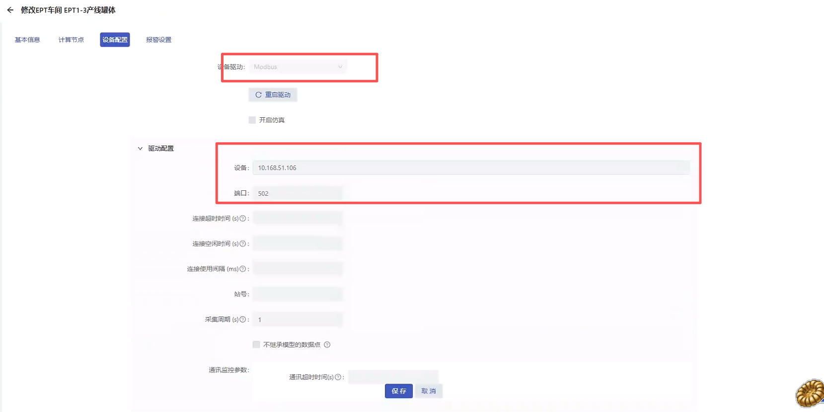

    #26
    @hp bd58975d-0ae6-477c-a9fd-f0514e1c78a4-image.png 50bc4b42-b3eb-42c8-abbc-e8324517446d-image.png

    #28

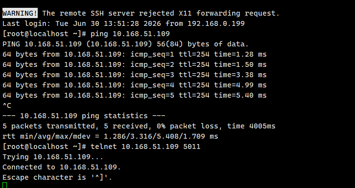

    @莫庭 看日志是驱动连不上plc了,您确认一下平台的网现在和plc还是通的吗

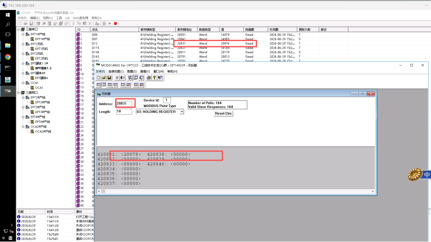

    #29

    #30
