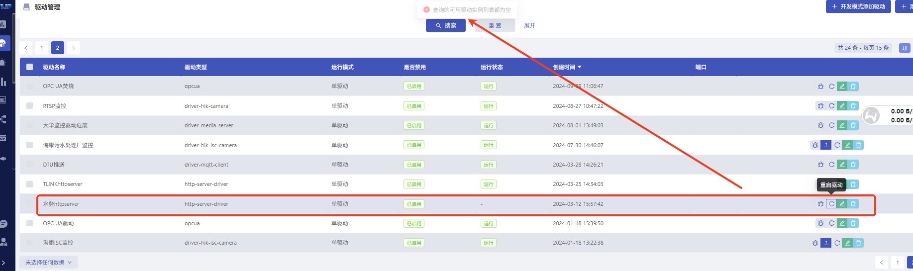

  3. http-server-driver驱动显示未运行,点击重启驱动提示【查询的可用驱动实例列表都为空】

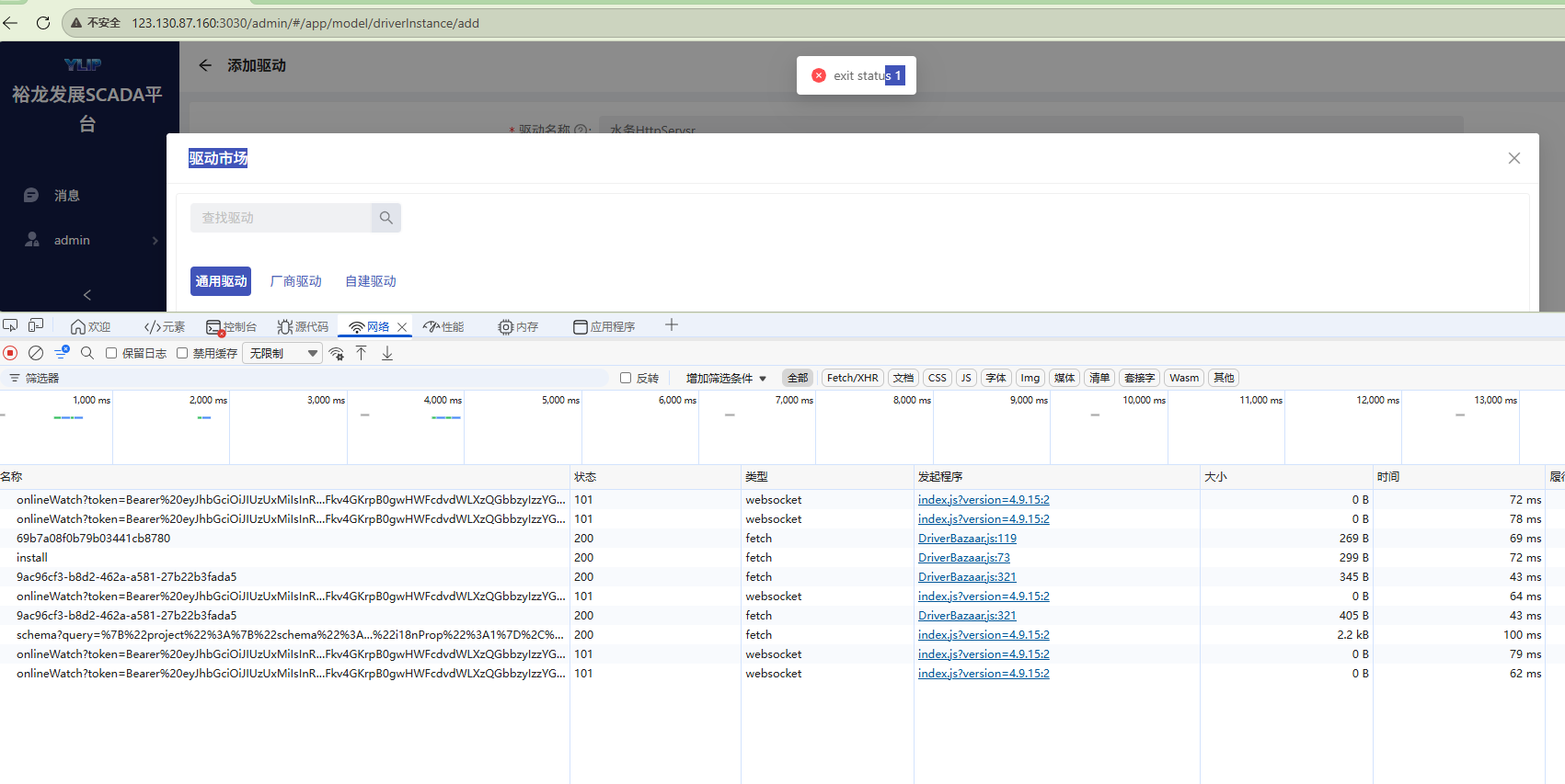

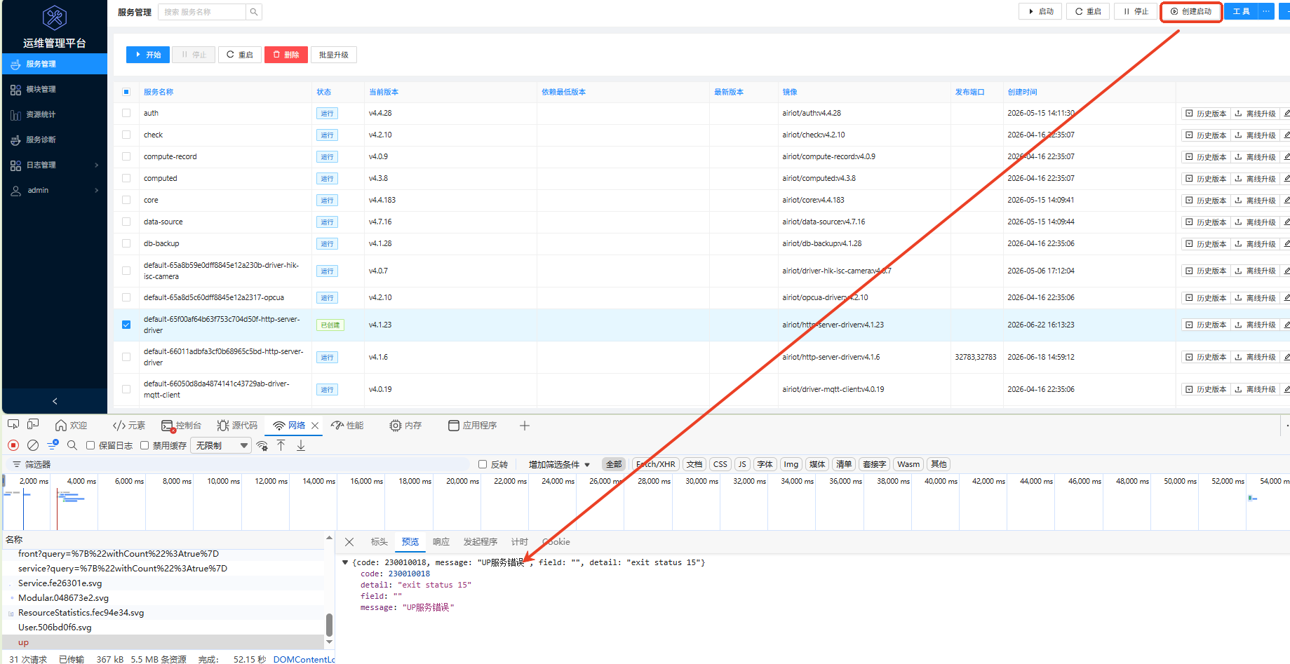

    liyitao12
    改不了,报错
    image.png@hp
    hpH 1 条回复 最后回复

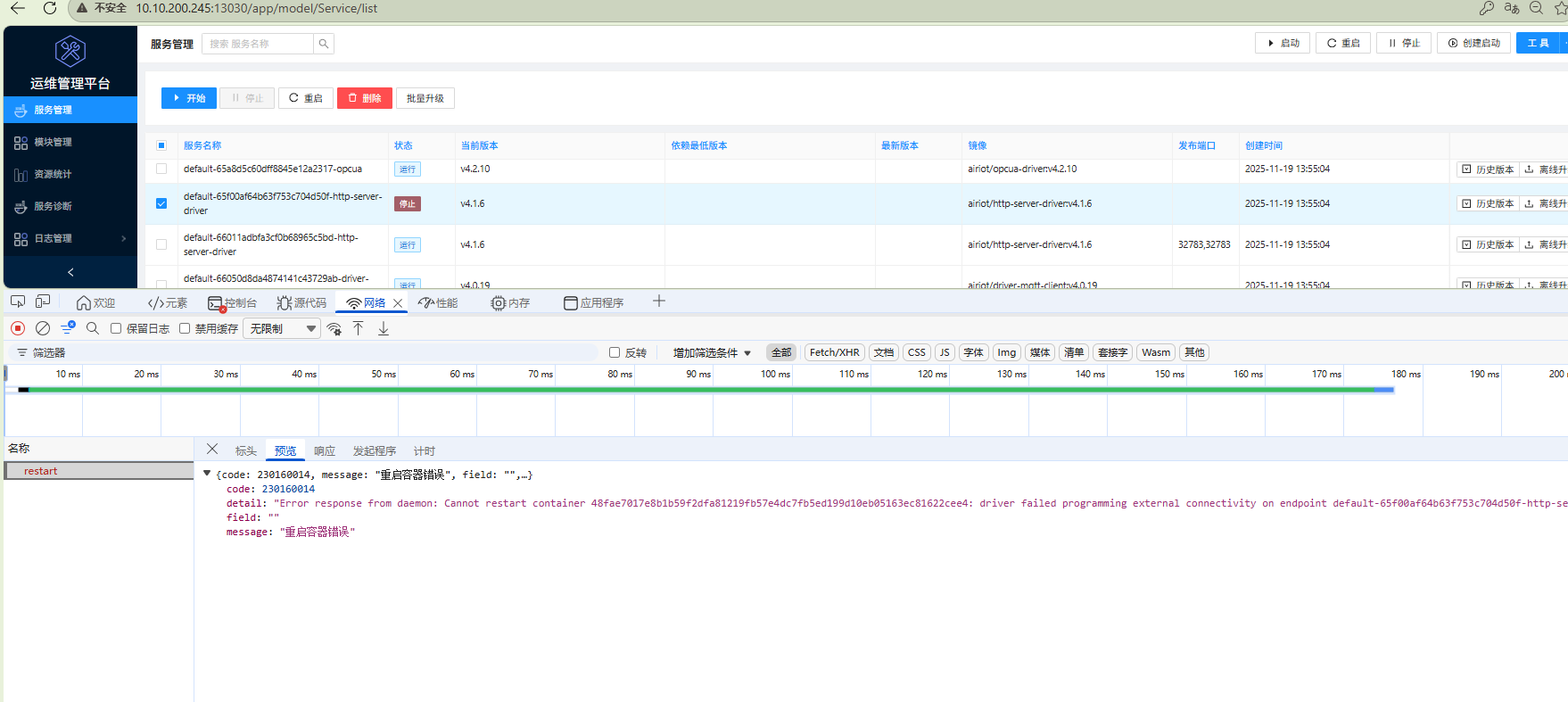

    hp
    在 中回复了 liyitao12 最后由 编辑
    @liyitao12 查看一下这次错误的日志sudo docker-compose logs -f default-65f00af64b63f753c704d50f-http-server-driver

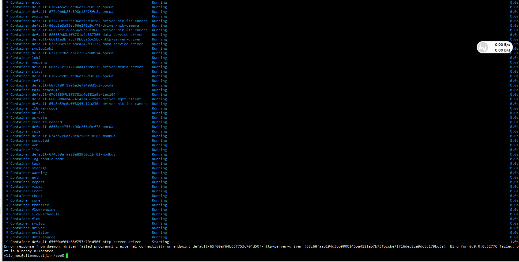

    #23

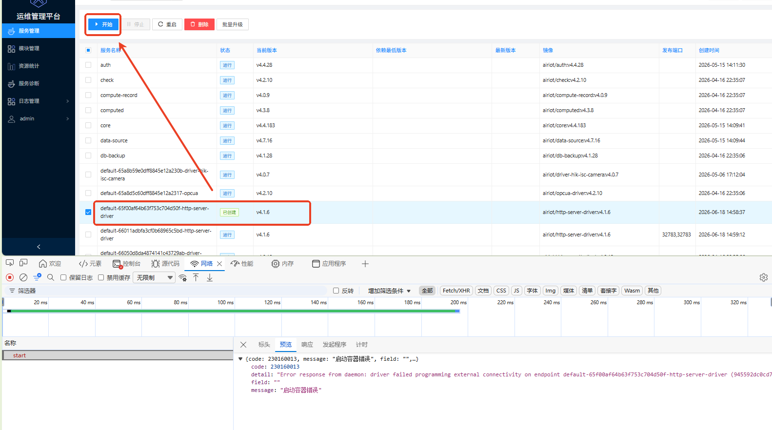

    @liyitao12 这个警告应该不影响服务运行啊,执行这个重启服务sudo docker-compose up -d,然后马上看日志sudo docker-compose logs -f http-server-driver

    hp
    #26

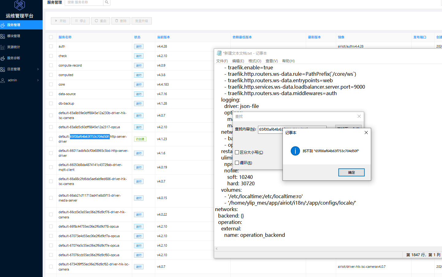

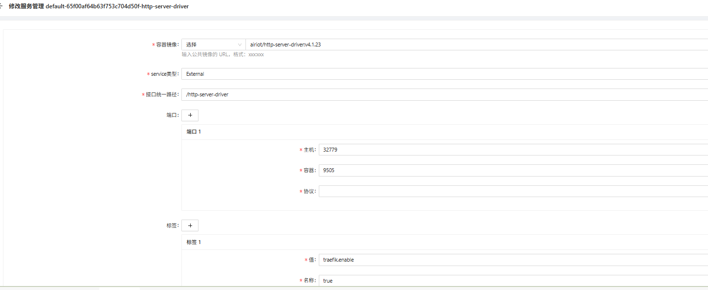

    @liyitao12 这个是说32776也被占用了,再换一个呢,40000试试

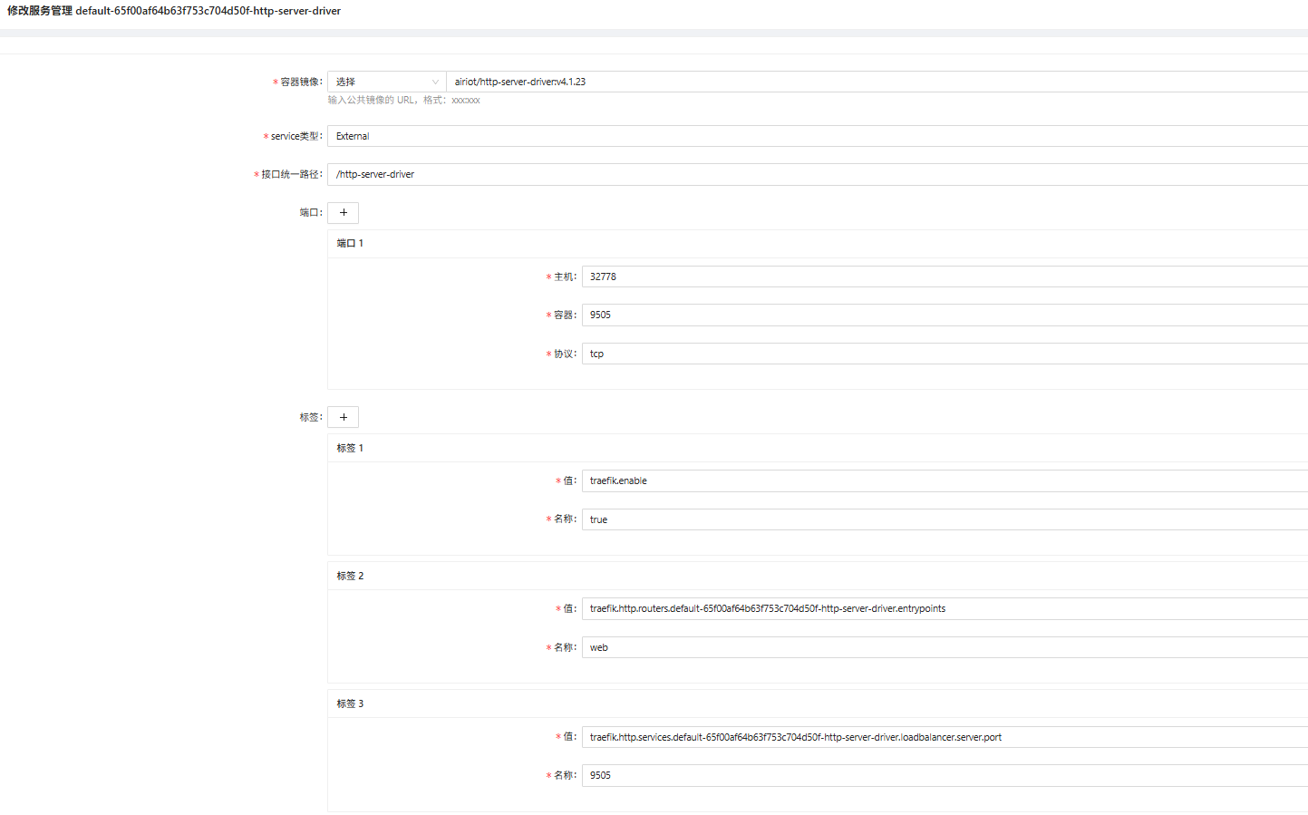

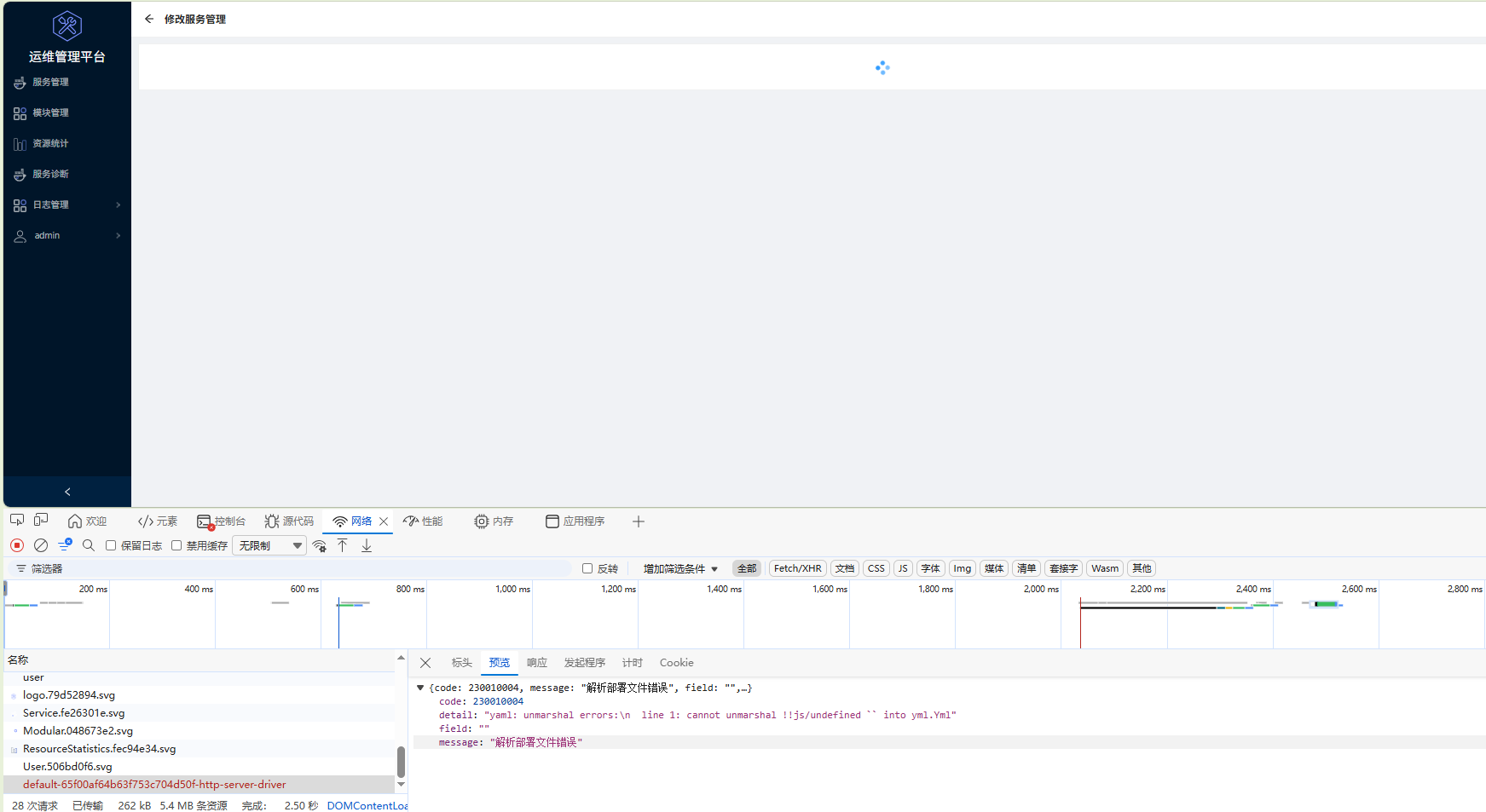

    liyitao12
    #27

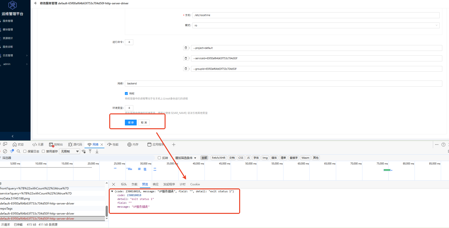

    现在的问题是我更换32779更换不了报错

  • L 离线
    L 离线
    liyitao12
    #29
    40000也保存不了

    @liyitao12 您看一下32779有没有被占用sudo lsof -i :32779

    @liyitao12 刷新下这个页面看看端口主机显示什么

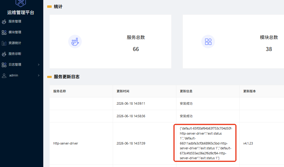

    liyitao12
    #34
    点击保存保存,设置的参数没被修改

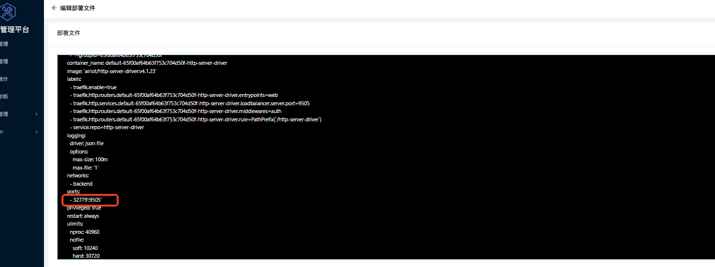

    hp

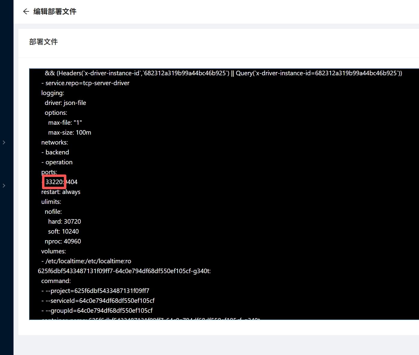

    #37

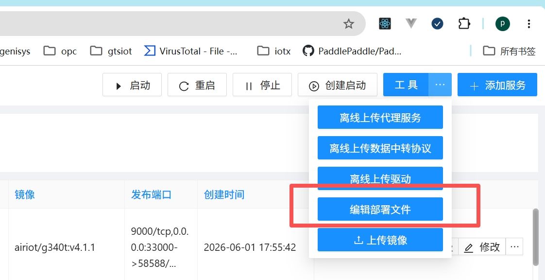

    找到http-server-driver服务 ports 配置:,改下面红框的部分,改完后保存
    然后再回来点创建启动
