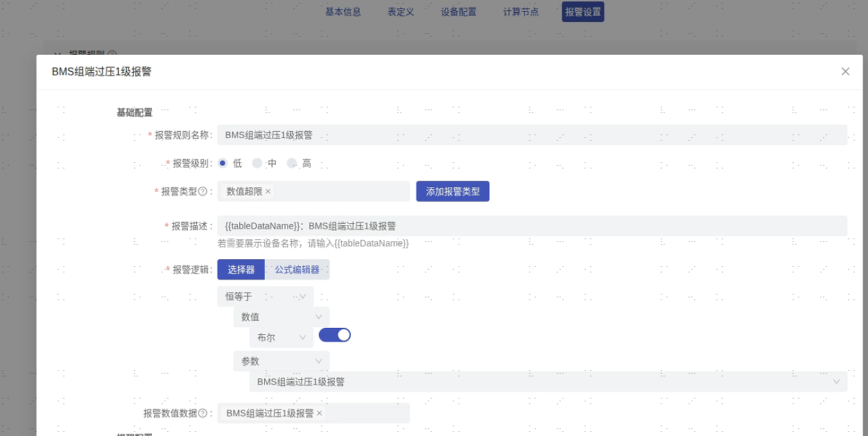

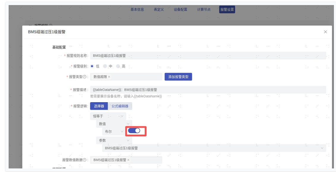

    这样配置也是有问题:
    Sunny
    这个问题比较急,有空麻烦看下@核桃酥
    Sunny

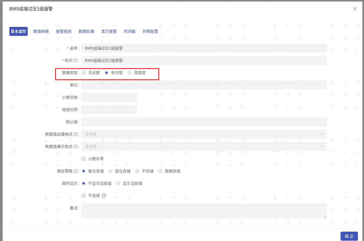

    这些报警点位是通过mqtt协议订阅的数据,是布尔值:
    数据点上来的是0和1还是true和false
    Sunny
    Sunny
    是哪里配置得不对吗?@Zhang书书
    这个按钮打开之后应该是true,你这个数据目前都是0吗
    Sunny
    正常情况下都是0,只有故障的时候才为1
    Sunny

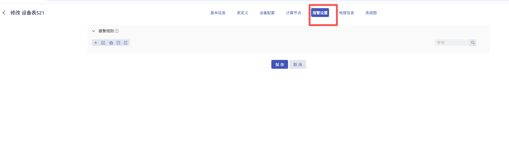

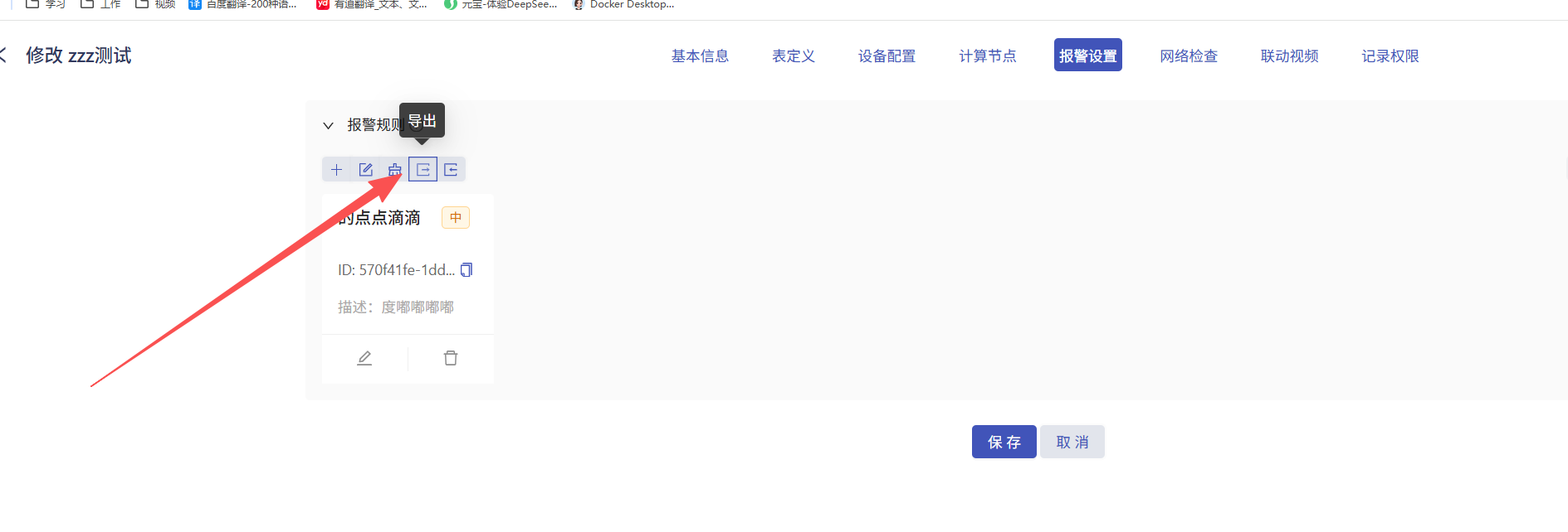

    我用手动添加,它没报错,但是导出再导入就会报错,比如现在添加了两个规则,保存后导出表格,导出表格后清除平台的报警规则,再点保存,在不打开表格编辑的情况下,原样导入,也是会报错,提示是一样的:应当是boolean值
    是说在这里导出吗?导出后清除报警规则是想进行什么操作,因为excel表格编辑之后会修改数据类型吧
    Sunny
    是的,因为有几百个数据点需要添加报警,所以需要导出编辑,但是在没有改动导出文件的情况下,导出后再直接导入,也是报错@Zhang书书
    Sunny
    导出后清除报警规则是想进行什么操作:
    我一般导入都是清除后新增,但是这个应该没什么影响啊,只要格式正确,清不清除没什么影响才是对的
    Sunny

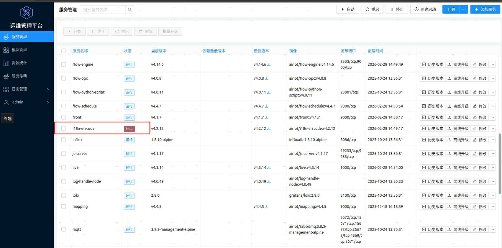

    会和这个服务有什么关系吗?这个服务一直都是停止状态@Zhang书书
    回复了Sunny 最后由 编辑
    @Sunny 跟这个服务没关系
    回复了Sunny 最后由 编辑
    #21

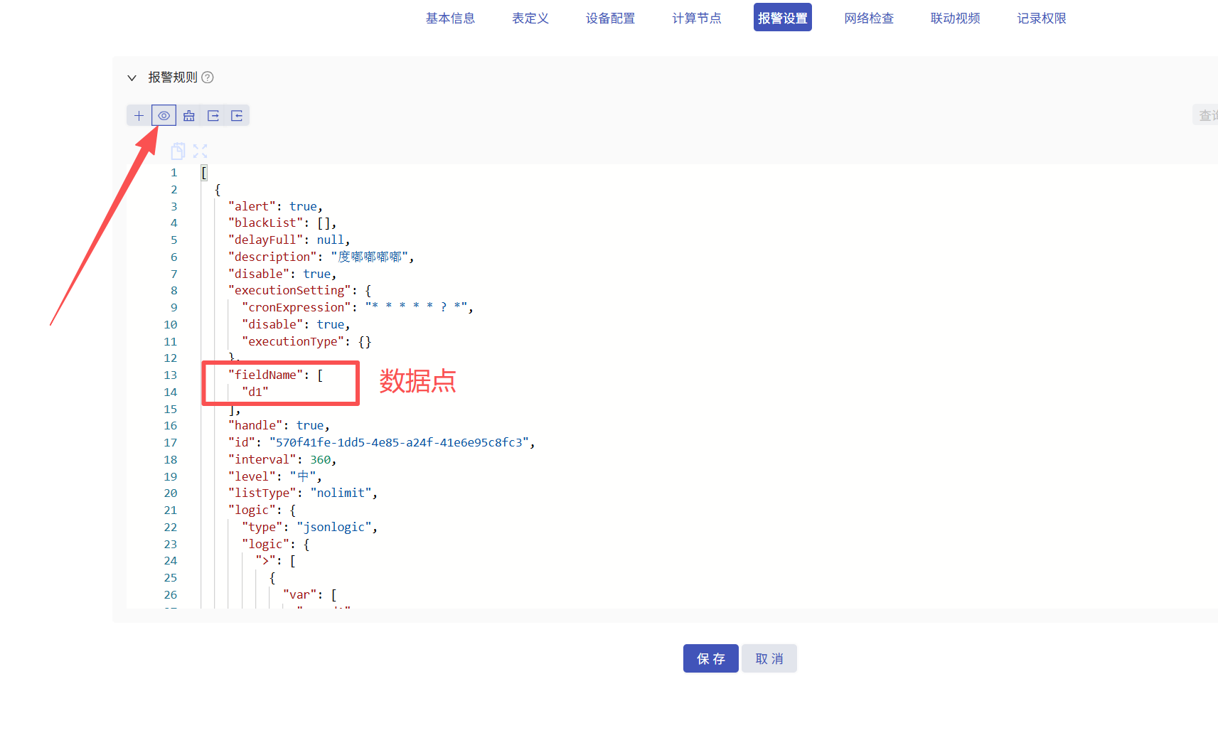

    @Sunny 首先,excel表格没有布尔类型,所以你用excel打开之后肯定会转换成数值类型,这应该不是我们这边的问题导致的
    其次,可以在代码编辑这个位置直接复制多个,然后修改json数据

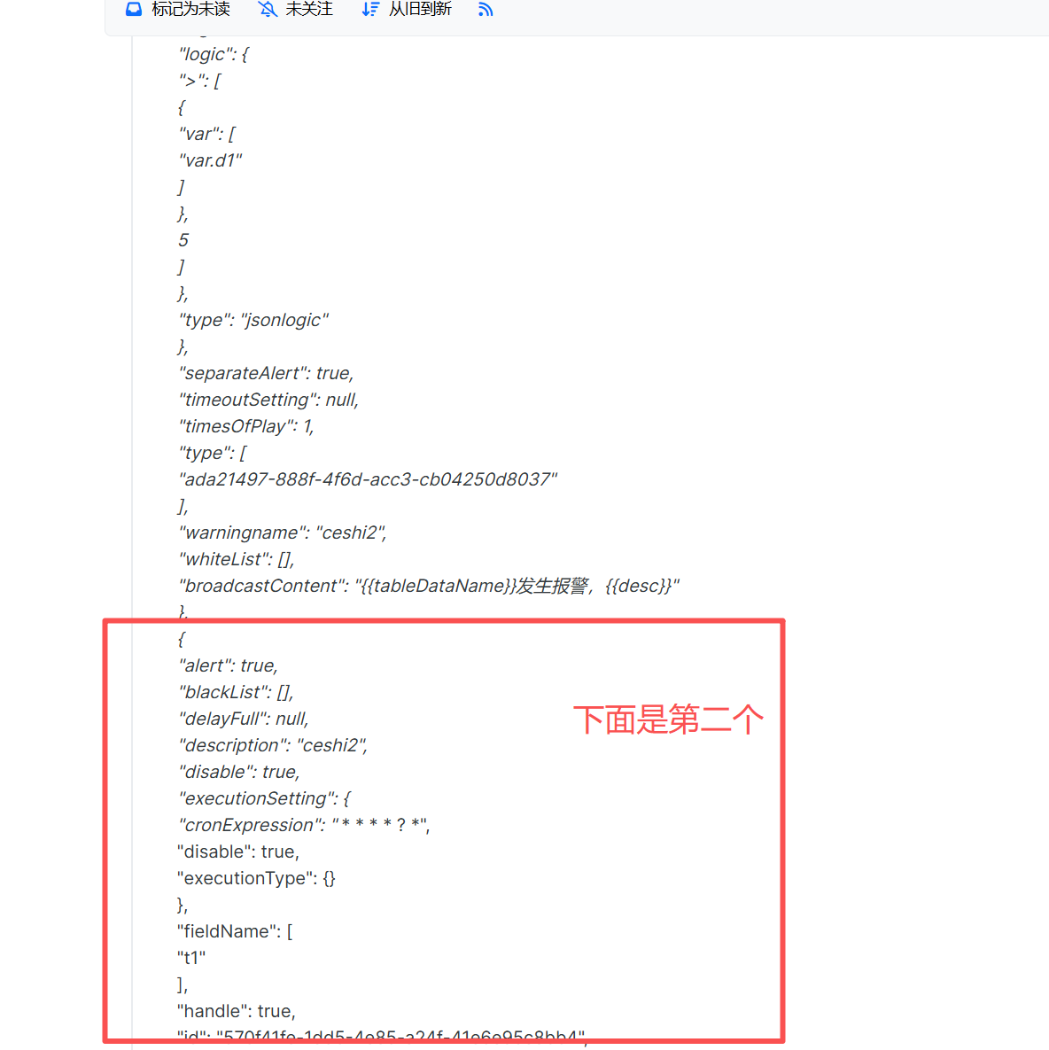

    没懂,我直接复制这段代码,但是连id也会跟着一起复制,这个示例能写得再清楚些吗?写完整的两个报警规则的格式示例就行
    #23
    "alert": true,
    "blackList": [],
    "delayFull": null,
    "description": "度嘟嘟嘟嘟",
    "disable": true,
    "executionSetting": {
    "cronExpression": "* * * * * ? ",
    "disable": true,
    "executionType": {}
    "fieldName": [
    "d1"
    "handle": true,
    "id": "570f41fe-1dd5-4e85-a24f-41e6e95c8fc3",
    "interval": 360,
    "level": "中",
    "listType": "nolimit",
    "logic": {
    "logic": {
    "var": [
    "var.d1"
    5
    "type": "jsonlogic"
    "separateAlert": true,
    "timeoutSetting": null,
    "timesOfPlay": 1,
    "type": [
    "ada21497-888f-4f6d-acc3-cb04250d8037"
    "warningname": "ceshi2",
    "whiteList": [],
    "broadcastContent": "{{tableDataName}}发生报警,{{desc}}"
    "alert": true,
    "blackList": [],
    "delayFull": null,
    "description": "ceshi2",
    "disable": true,
    "cronExpression": "
    "disable": true,
    "executionType": {}
    "fieldName": [
    "t1"
    "handle": true,
    "id": "570f41fe-1dd5-4e85-a24f-41e6e95c8bb4",
    "interval": 360,
    "level": "中",
    "logic": {
    "logic": {
    "var": [
    "var.t1"
    5
    "type": "jsonlogic"
    "timesOfPlay": 1,
    "type": [
    "warningname": "的点点滴滴",
    "whiteList": [],
    #24
    报警规则id改动其中的几个字符,跟第一个不一样就可以,我的d1和t1分别是两个数据点
