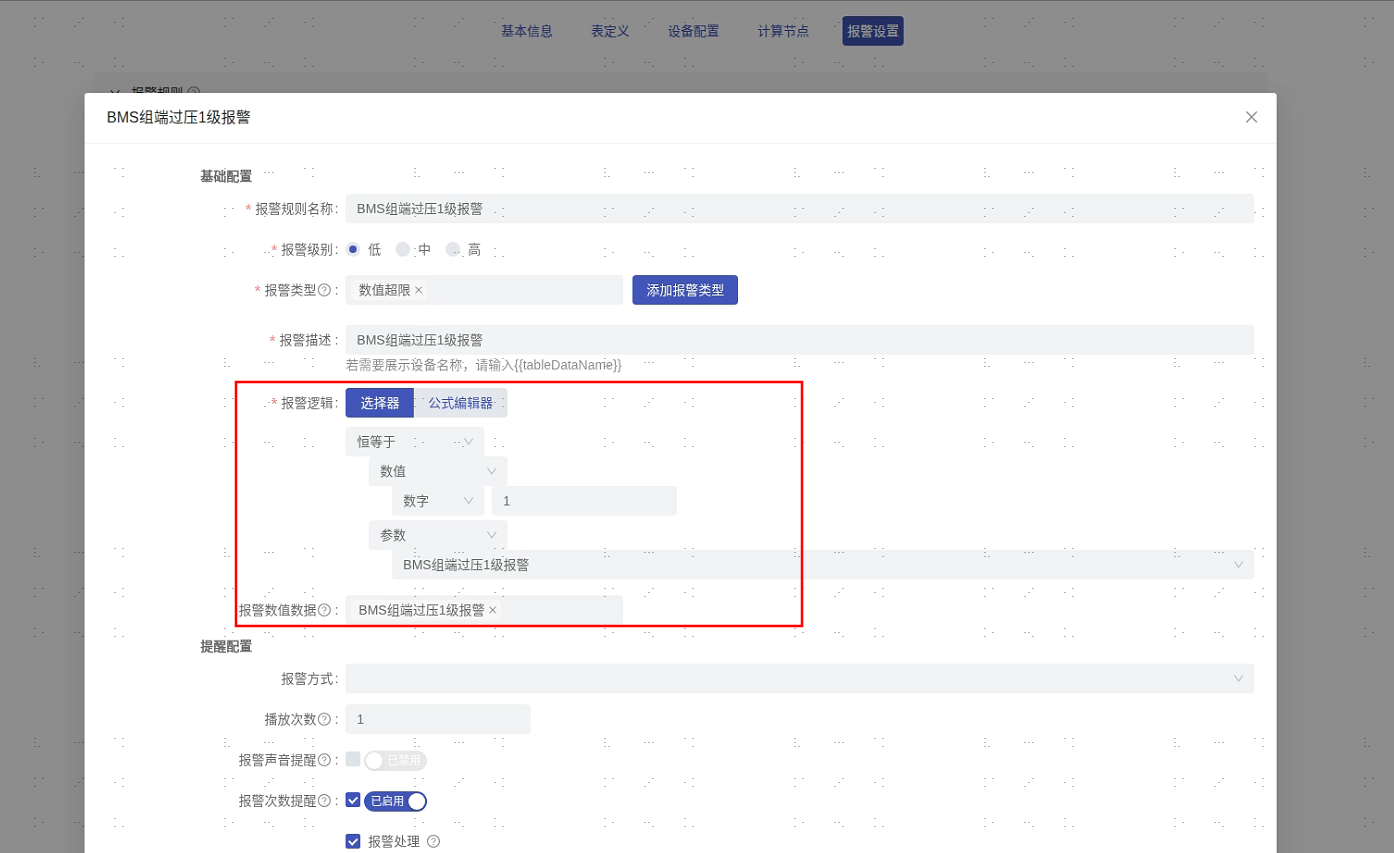

    我现在要添加一个报警规则,当这个数据点为true时,为1级报警,目前是这么配置的,但是会报错,提示:应当是boolean值。
    是哪里配置得不对?该怎么配置?

    这样配置也是有问题:

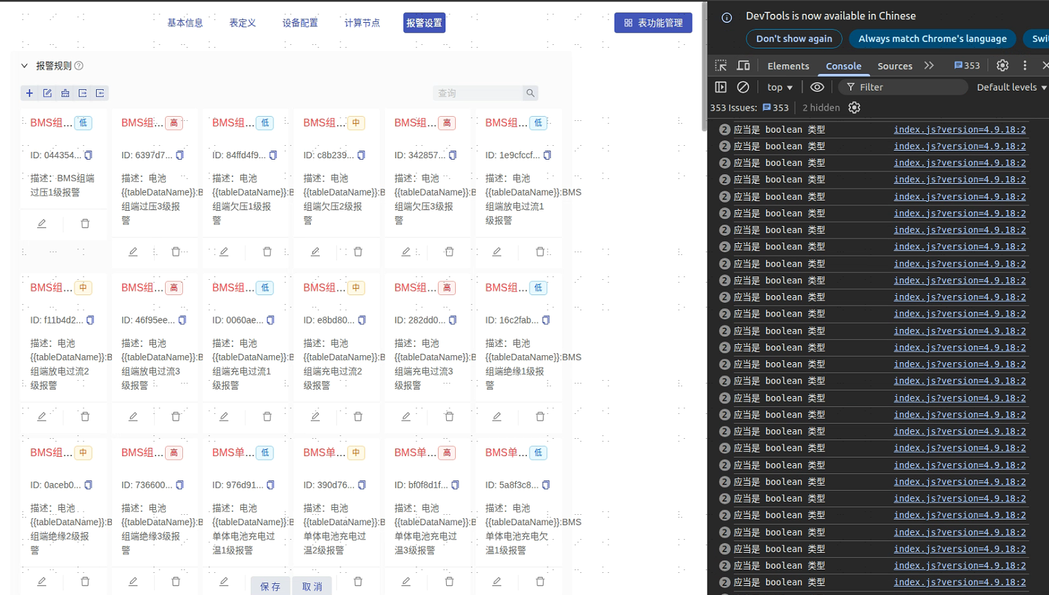

    我用手动添加,它没报错,但是导出再导入就会报错,比如现在添加了两个规则,保存后导出表格,导出表格后清除平台的报警规则,再点保存,在不打开表格编辑的情况下,原样导入,也是会报错,提示是一样的:应当是boolean值

    是的,因为有几百个数据点需要添加报警,所以需要导出编辑,但是在没有改动导出文件的情况下,导出后再直接导入,也是报错@Zhang书书

    @Sunny 首先,excel表格没有布尔类型,所以你用excel打开之后肯定会转换成数值类型,这应该不是我们这边的问题导致的
    其次,可以在代码编辑这个位置直接复制多个,然后修改json数据
