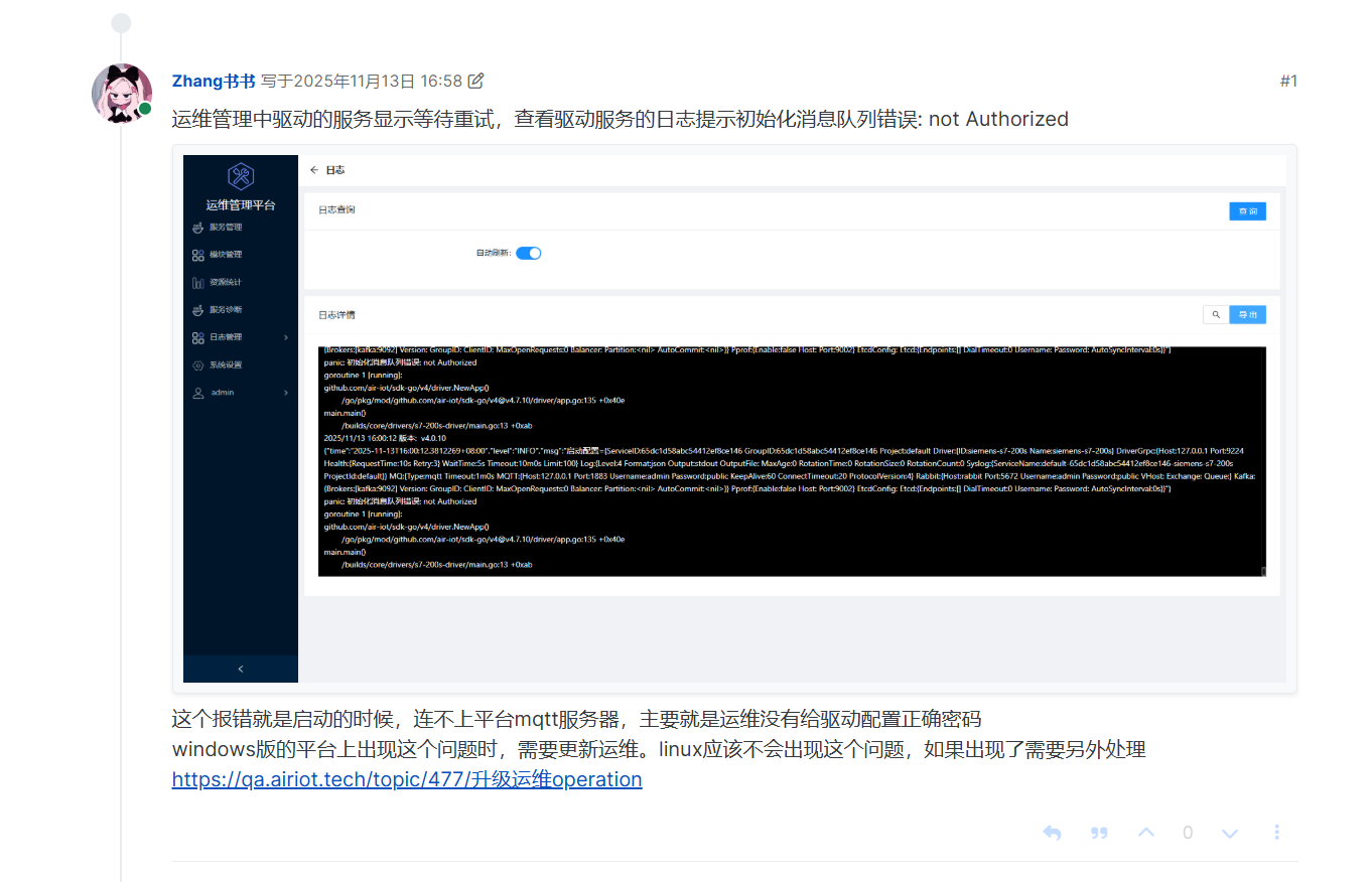

    @Zhang书书 在 s7-200s驱动一直在等待重试 中说:

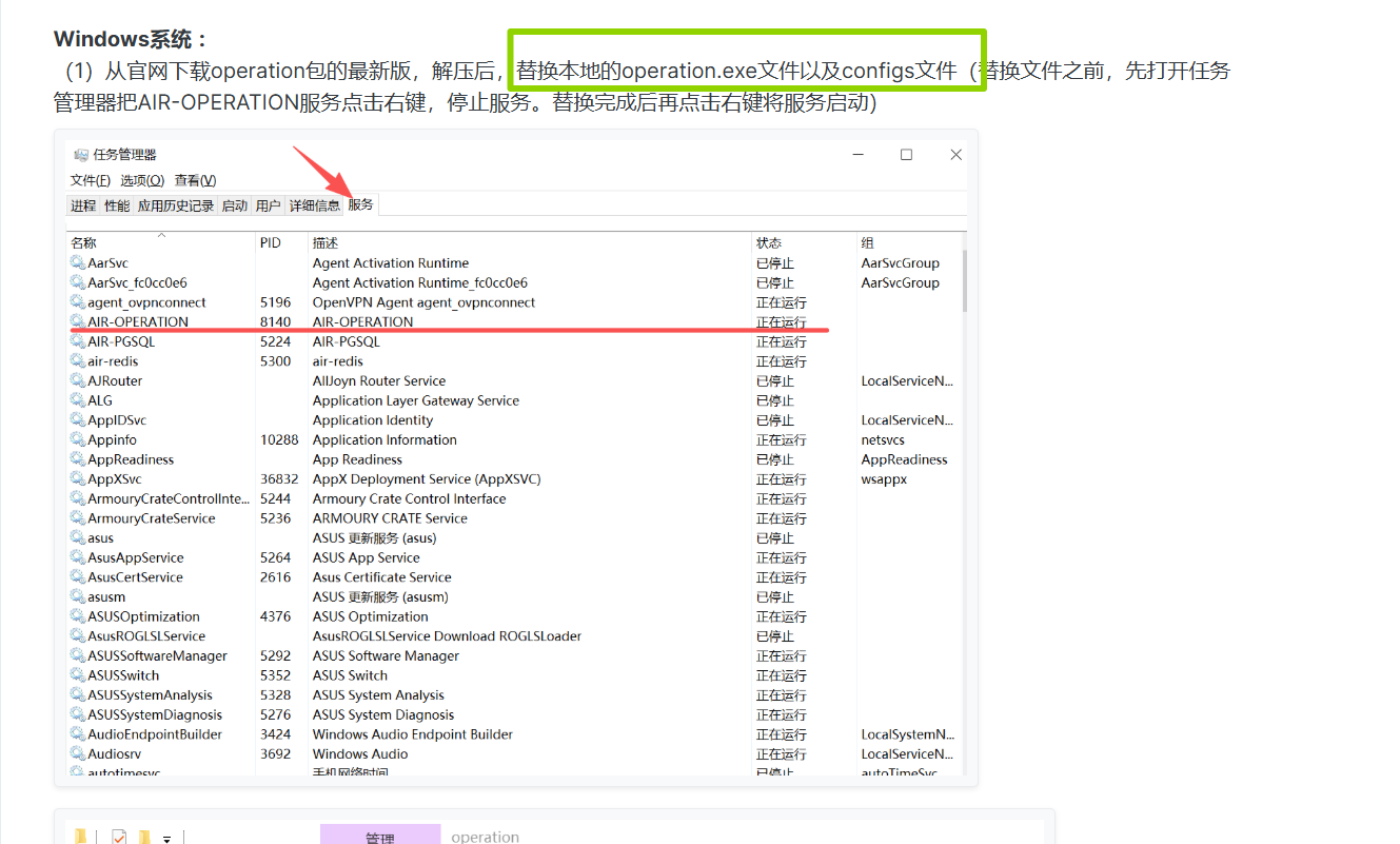

    参考一下这个图片和下面的链接处理一下
    https://qa.airiot.tech/topic/477/升级运维operation

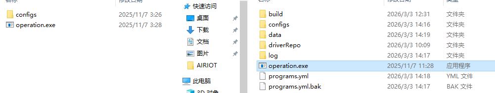

    我的运维模块已经更新好了,但是还是没有效果,怎么办7ec8d4b6-a6ae-4dfe-b59d-e769e876c111-5278b5066901cc1864ab935dcd8dfab1.png 3c246e36-6eab-47c0-8c20-791035fd7f2c-image.png
    这两个文件也都已经替换了是吗
    这两个文件也都已经替换了是吗
    是的,都替换了官网最新的

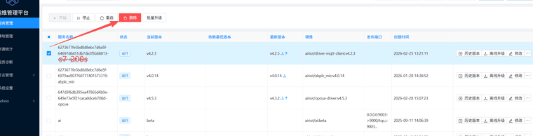

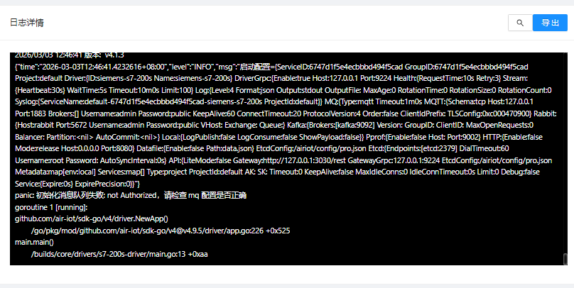

    5754d79c-9754-489b-a713-b68ade425369-image.png 4b5d97f8-03b4-4316-98e3-77c5edbd6462-image.png

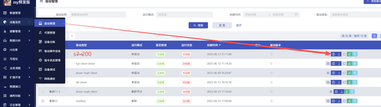

    在运维管理中把这个驱动删除,然后在平台的驱动管理中重新安装一下

    可以了,应该是之前没将运维部署成功,配置格式都变了,重新加服务之后就可以了
