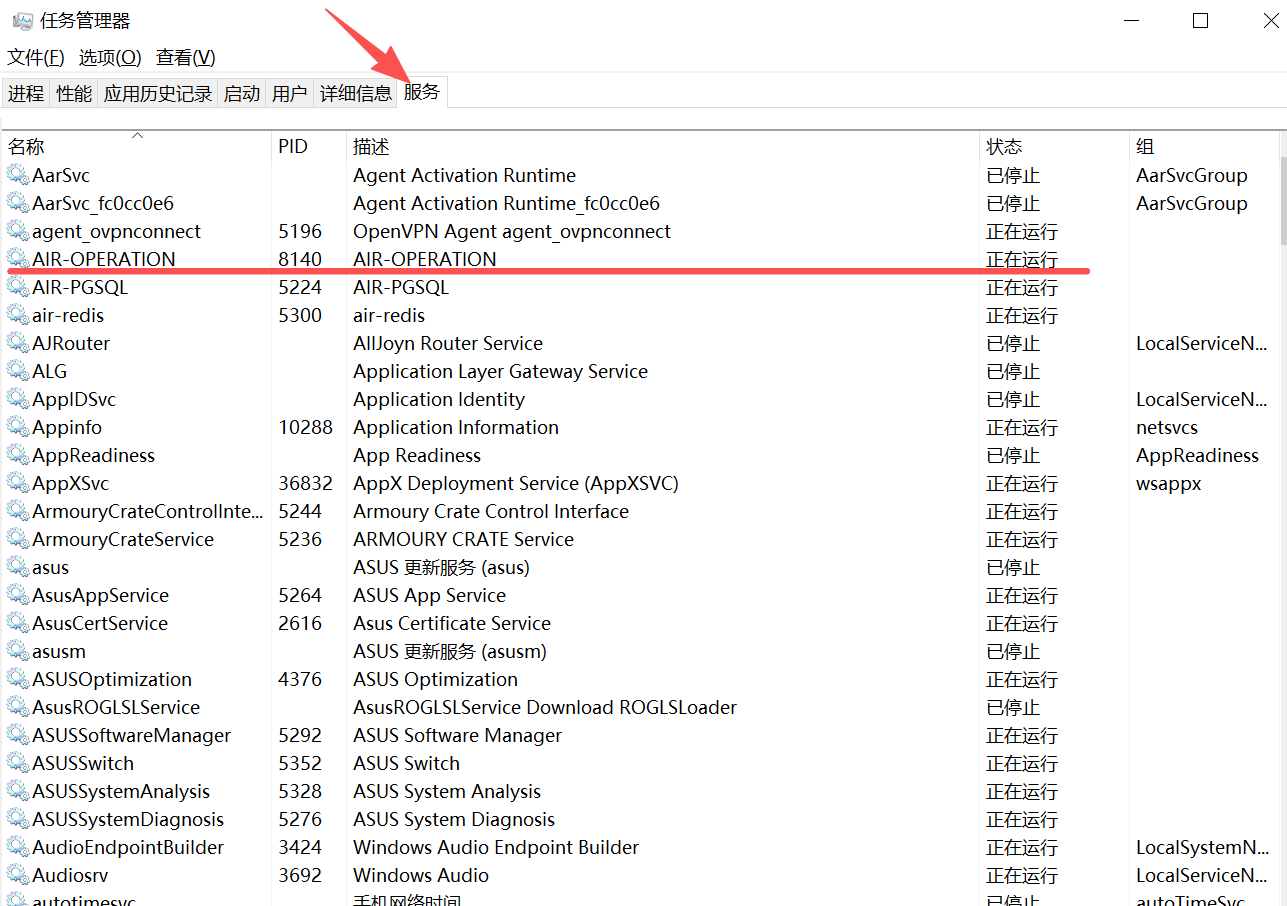

    Windows系统 :
    (1)从官网下载operation包的最新版,解压后,替换本地的operation.exe文件以及configs文件(替换文件之前,先打开任务管理器把AIR-OPERATION服务点击右键,停止服务。替换完成后再点击右键将服务启动)
