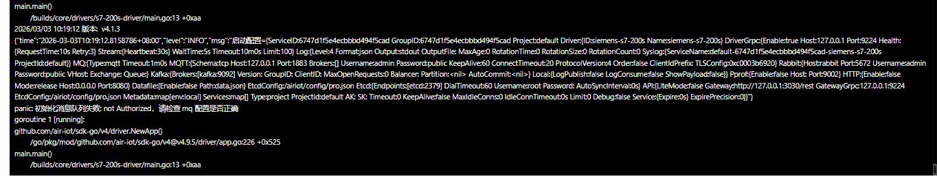

  3. s7-200s驱动一直在等待重试
s7-200s驱动一直在等待重试
    Stalinark
    日志是这样的
    是windows版的平台吗?
    S 1 条回复 最后回复
    Stalinark
    是的,是windows
    Stalinark
    回复了Zhang书书 最后由 编辑
    @Zhang书书 在 s7-200s驱动一直在等待重试 中说:
    是windows版的平台吗?
    是windows版的平台,有什么解决办法吗,现在需用,比较急
