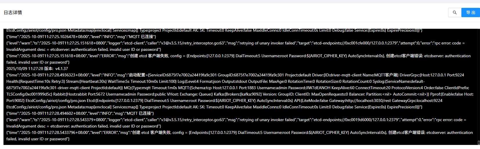

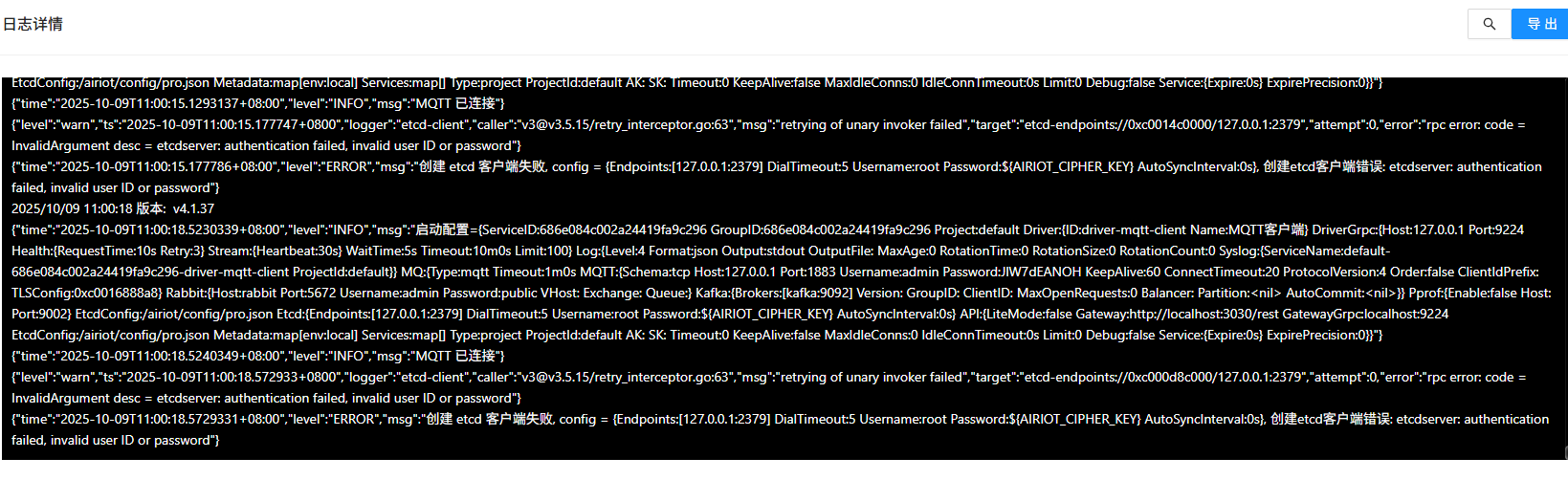

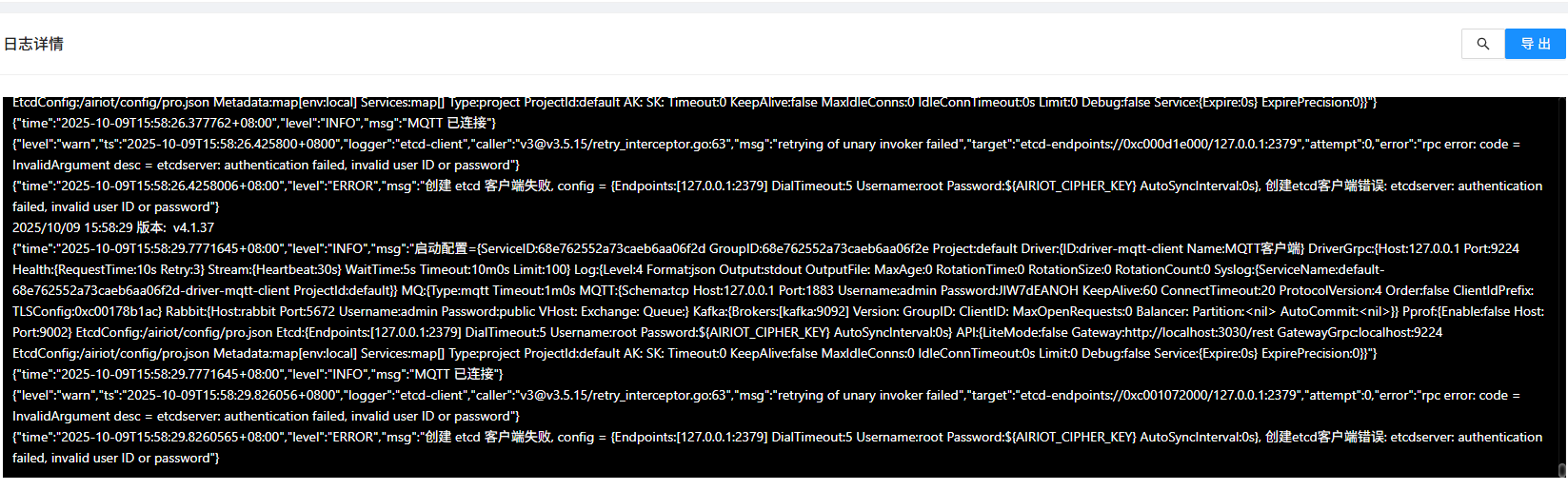

    日志能看出问题吗?
    这个驱动的服务是在驱动市场里面添加的吗?从运维管理中把这三个驱动删掉,在平台驱动管理里再创建一遍试试

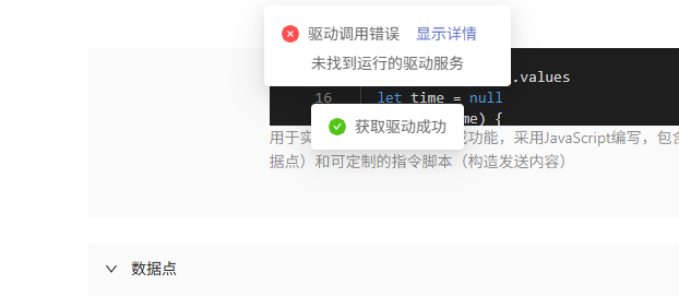

    删除了。然后重新添加,提示有错误
    image.png,

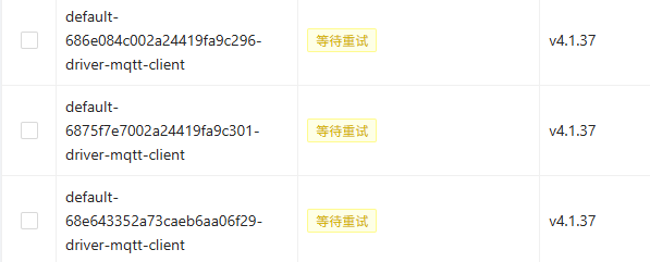

    这个报错可能是因为没有填写配置信息,可以看一下运维管理中mqtt-client的服务是什么状态

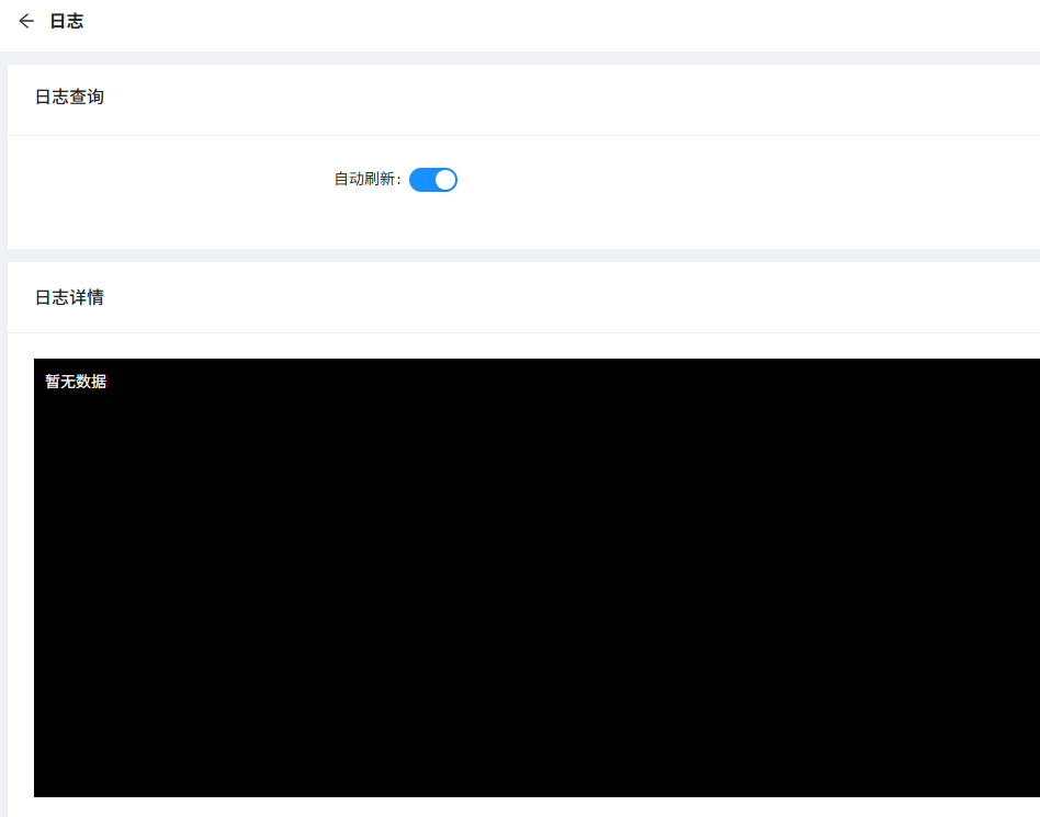

    但是还有个问题,mqtt 的server,没有日志
    把mqtt这个服务重启一下试试
  • S 在线
    S 在线
    szj
    重启也还是没有用的
    那现在mqtt驱动可以用的话,这个没有什么影响
