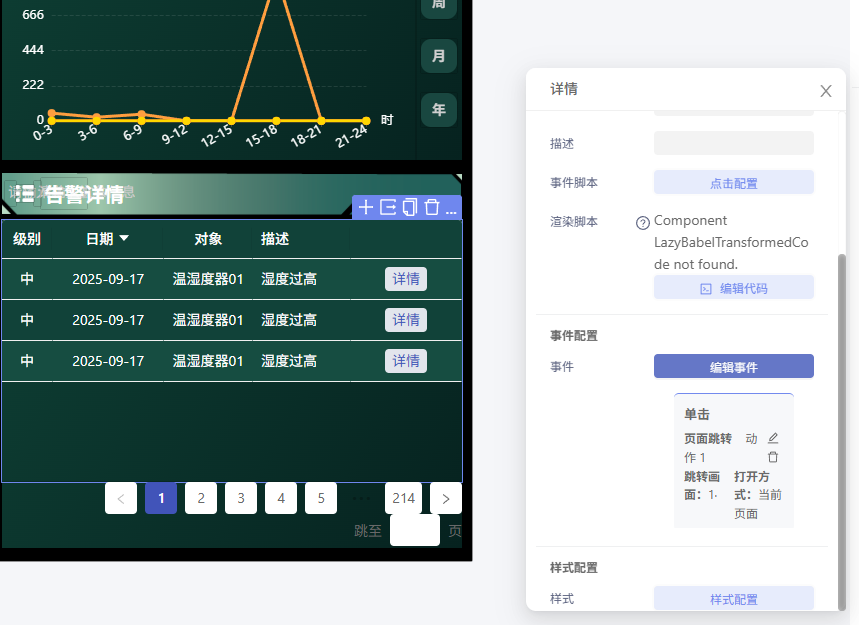

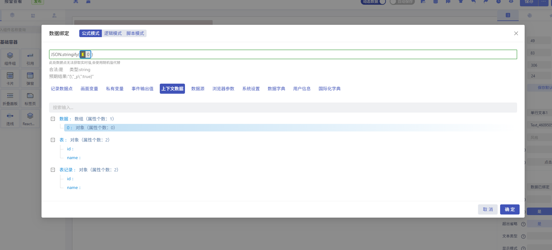

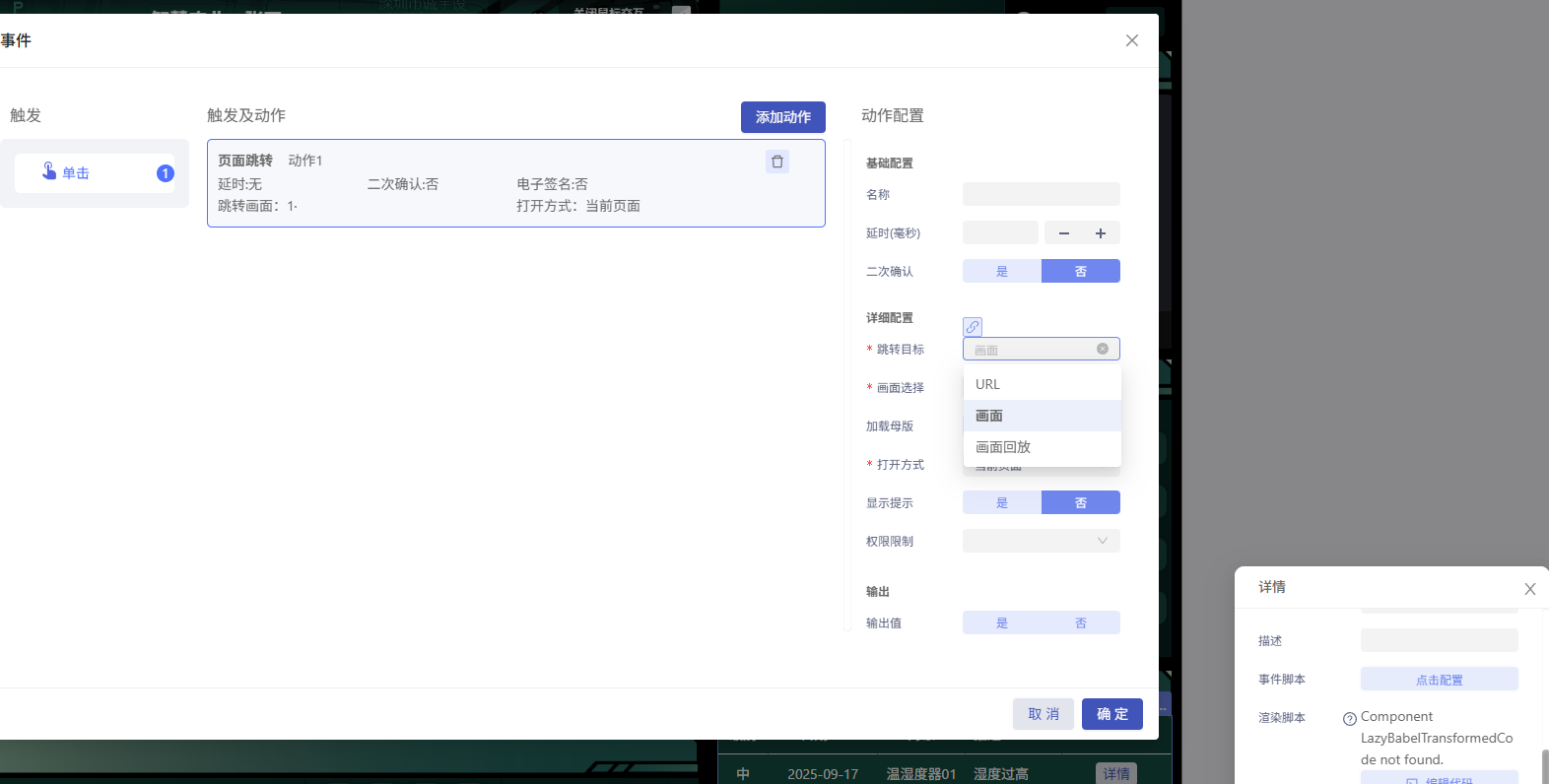

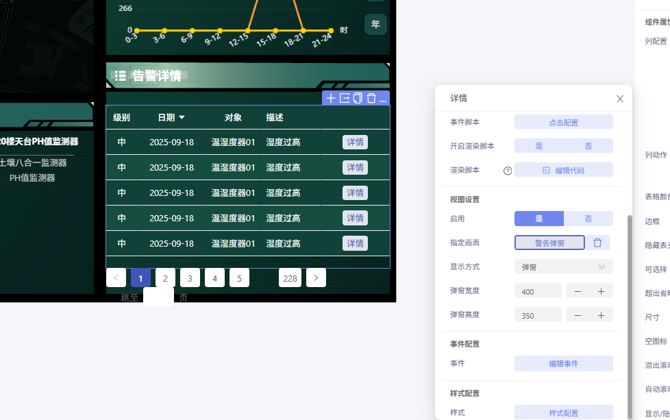

@核桃酥 我现在这个弹窗有了,引用的是另外一个画面,我如何在这个弹窗画面中绑定这个报警表行记录的字段属性喔

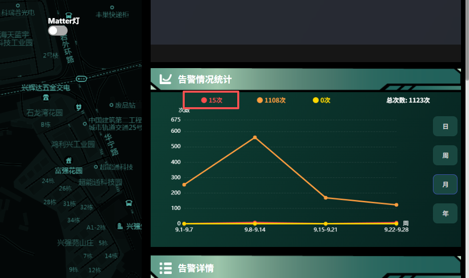

还有一个问题,我管理员开发中预览我的前台,我的数据是正常的,但是我用给其分配的账号登录查看,有些数据就是没有很奇怪。
该角色的功能权限我都开了的
查看的画面可以这样绑定,你就能看见全部输出,根据你自己需要选择你要的字段
你说的不正常现象需要具体描述下,最好有截图对比
@核桃酥 目前我是管理员的画面预览,点击'月'按钮能看到我的所有次数,是正常的, ,但是登录该前台所分配的用户后,橙色的次数有,红色的却没有了
可以外网查看,我私信你
可以在报警列表不同用户登陆,看一下能否看见红色报警的信息,如果看不到需要看一下这个用户是否有管理这个报警设备的权限
