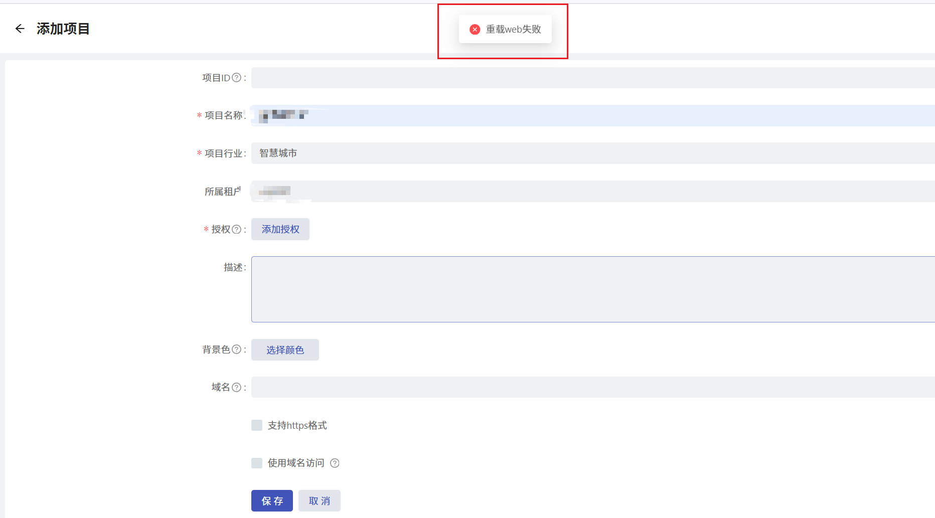

  3. 创建项目显示不包含AI模块什么意思
创建项目显示不包含AI模块什么意思
  • T 离线
    T 离线
    t970117741
    创建项目显示不包含AI模块什么意思
  • T t970117741 删除了该主题于
  • T t970117741 恢复了该主题于
  • T 离线
    T 离线

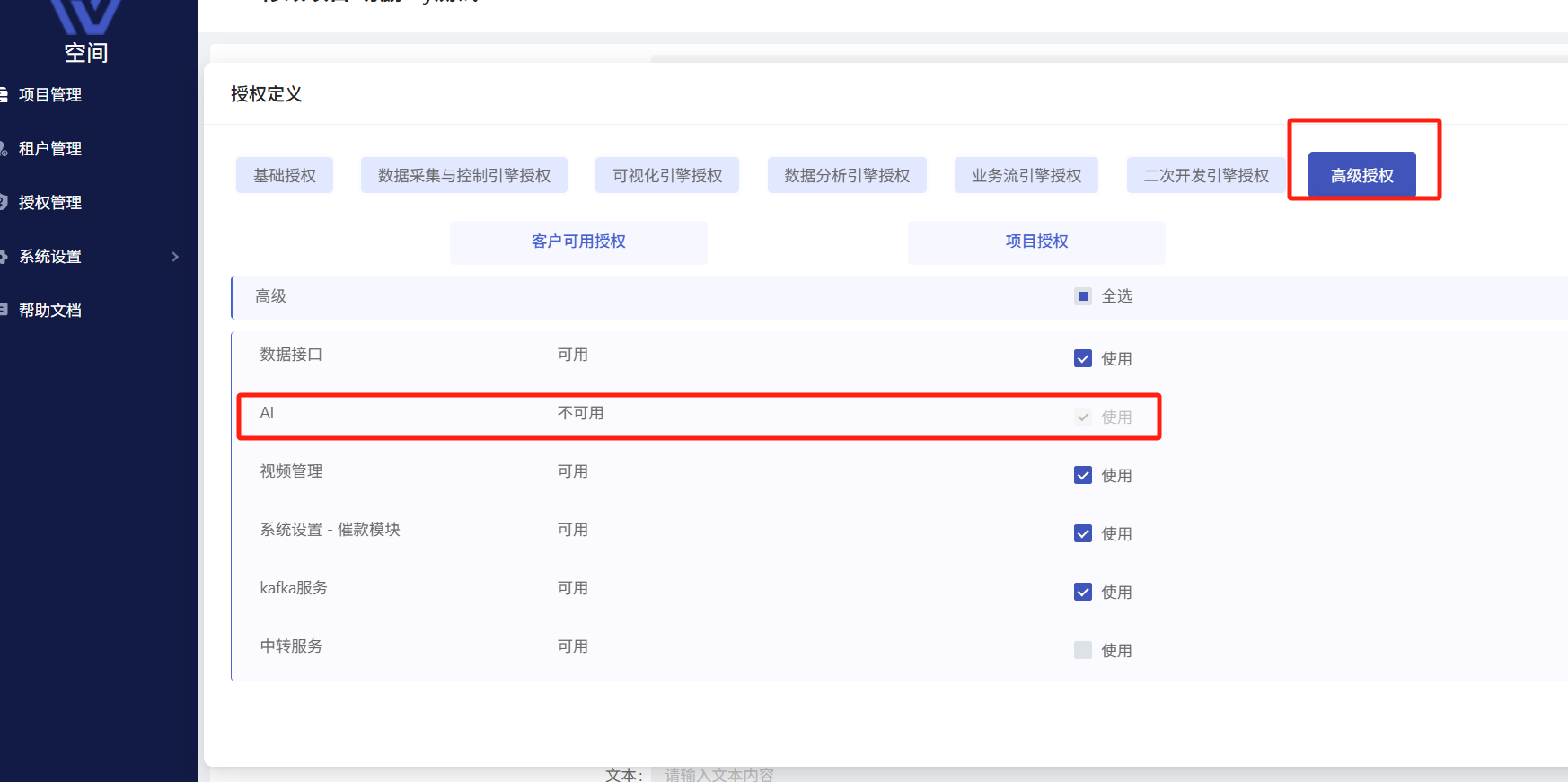

    t970117741

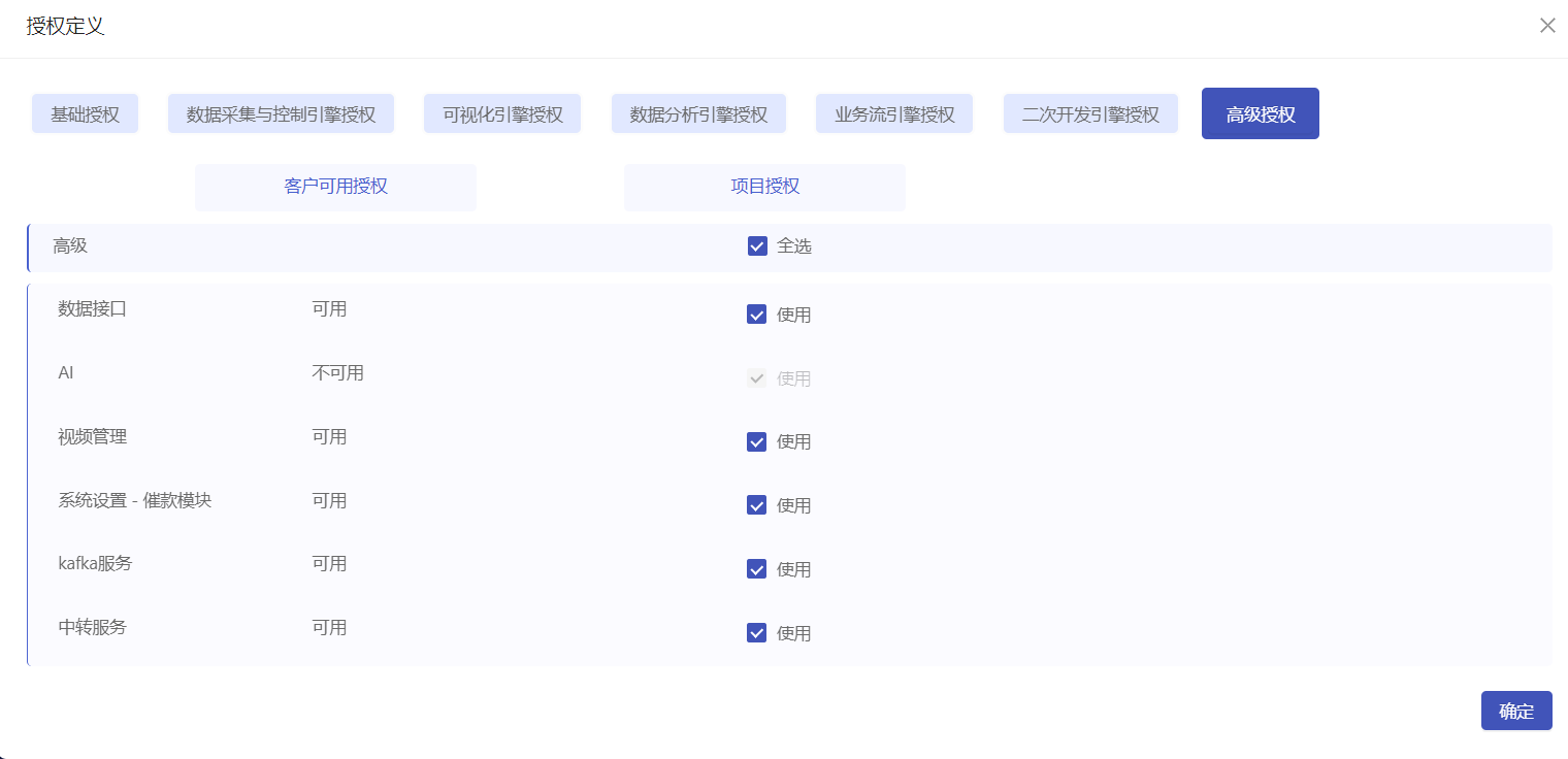

    授权中不包含 AI 模块
    看一下已有的项目中点击修改授权,看一下这个位置
    T 1 条回复 最后回复
  • T 离线
    T 离线

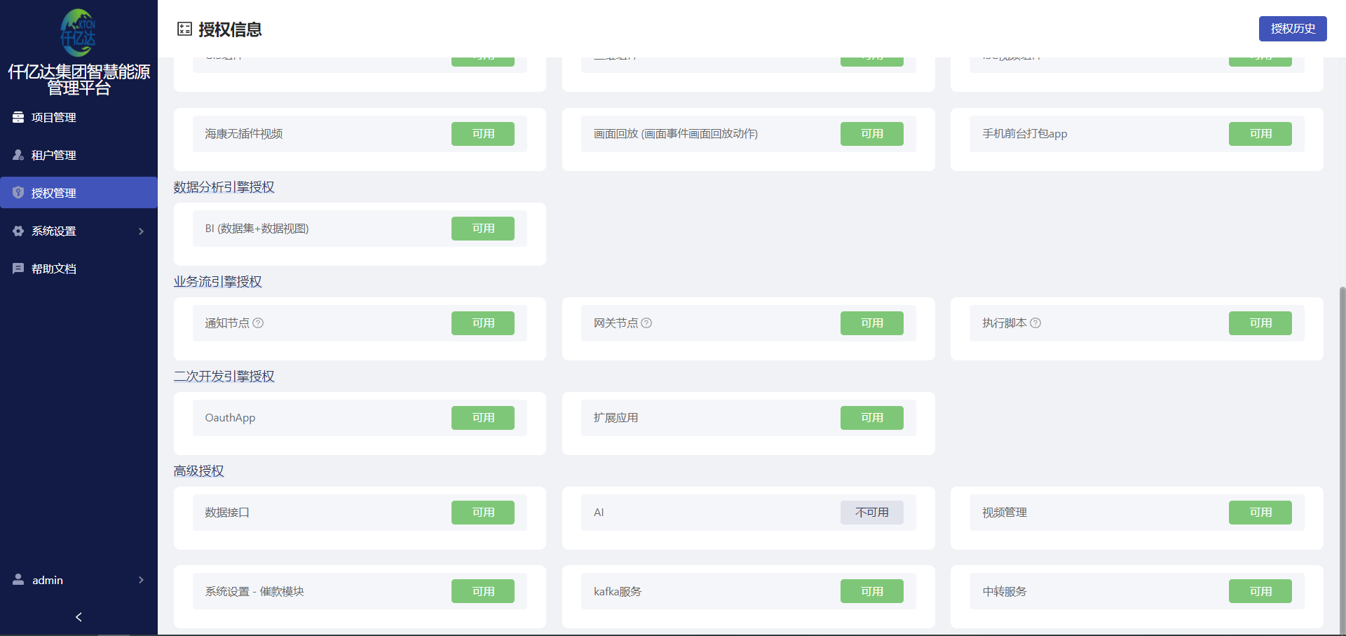

    t970117741
    747184b5-7852-48a6-adcc-ca178151e211-企业微信截图_17543930198175.png 不能选中AI
    T 1 条回复 最后回复
  • T 离线
    T 离线
    t970117741
    在 中回复了 t970117741 最后由 编辑
    c5898175-f44e-4ae5-ba0b-8662b2f54be4-企业微信截图_17543931414532.png 以前建好的项目已经选中了

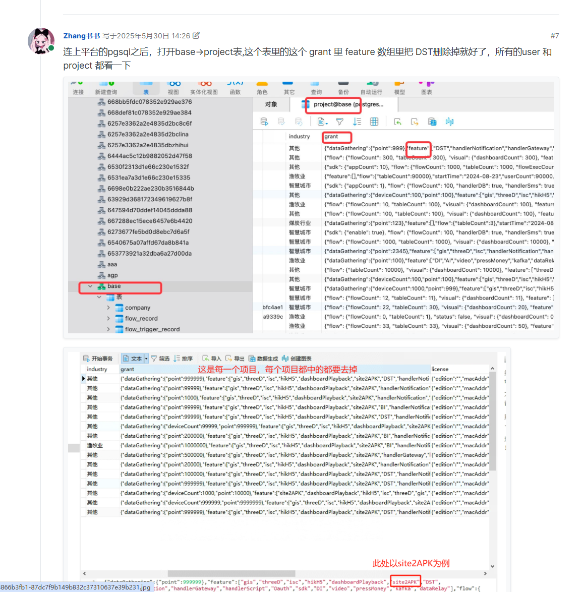

    t970117741
    需要改一下数据库,可以参考一下这个帖子
    https://qa.airiot.tech/topic/2063/授权中不包含-dst-模块/7

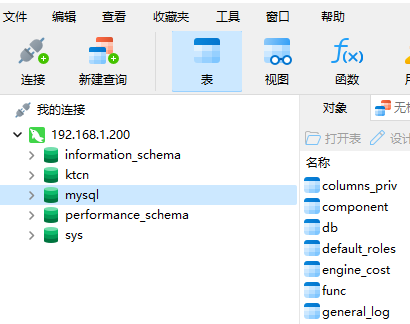

    @Zhang书书 6ef50a22-ff8d-4924-9941-0f84a2936779-企业微信截图_17545278001920.png 没有图片上说的那个base数据库,这几个数据库里面也没有project表,帮忙看下怎么回事》??
  • C 离线
    C 离线
    Chos1n

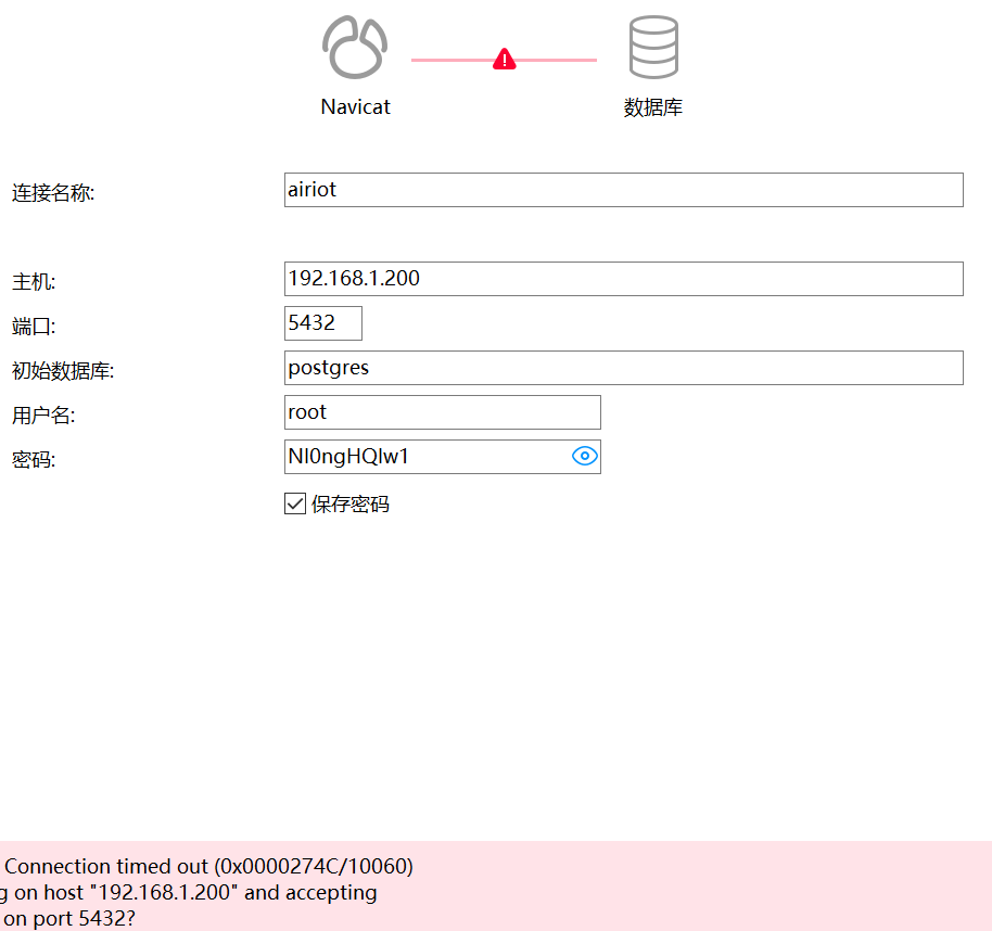

    @Zhang书书 平台的pgsql数据库怎么连接
    @t970117741 您这个连的不是平台的关系库,平台的是pgsql数据库
    在 中回复了 Chos1n 最后由 编辑
    @Chos1n 访问数据库的ip是平台的ip地址,密码参考这个帖子找一下
    https://qa.airiot.tech/topic/1386/如何查看安装平台后自动生成的随机密码
    C 1 条回复 最后回复
  • C 离线
    C 离线

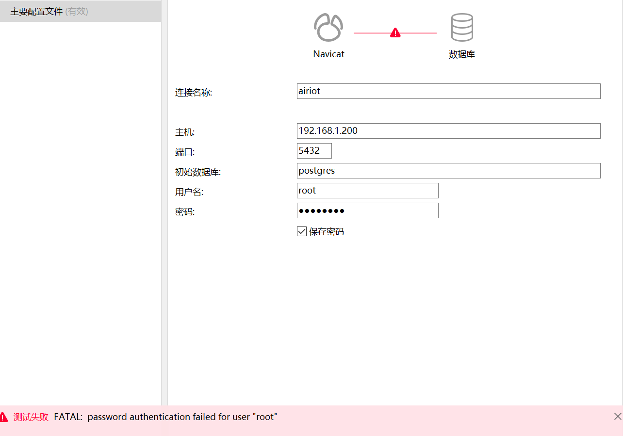

    Chos1n
    @Zhang书书 a606886c-4d92-4f49-aa85-04ba812e64c9-image.png da8ca6d4-8ac0-47b7-bda8-3da443c7d50c-image.png 你好 哪个有问题吗
    @Chos1n linux服务器上5432这个端口映射出来了吗?
    C 1 条回复 最后回复
  • C 离线
    C 离线

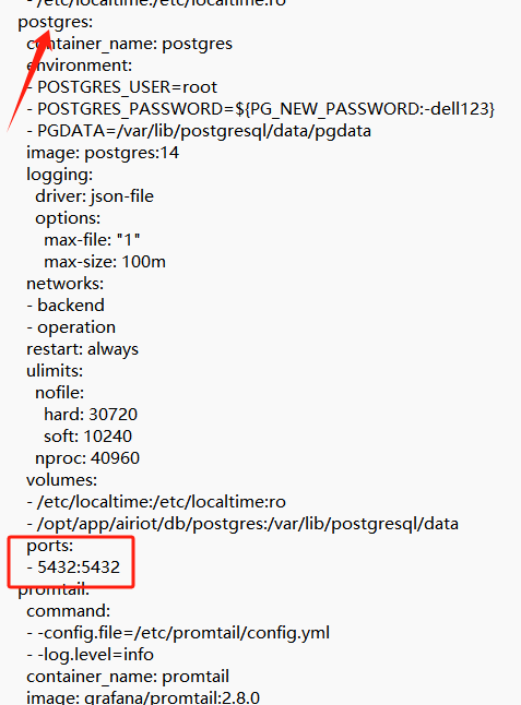

    Chos1n
    @Zhang书书 没有映射出来 怎么做
    看一下docker-compose.yml,在这个位置加上端口的映射,这个文件改完之后保存,执行docker- compose up -d
    C 1 条回复 最后回复
  • C 离线
    C 离线
    Chos1n
    密码是复制的还是手动打上的,这个报错应该是密码错误
    C 1 条回复 最后回复
  • C 离线
    C 离线
    Chos1n
    执行一下这个试试看看端口映射了吗,docker ps | grep postgres
    C 2 条回复 最后回复
