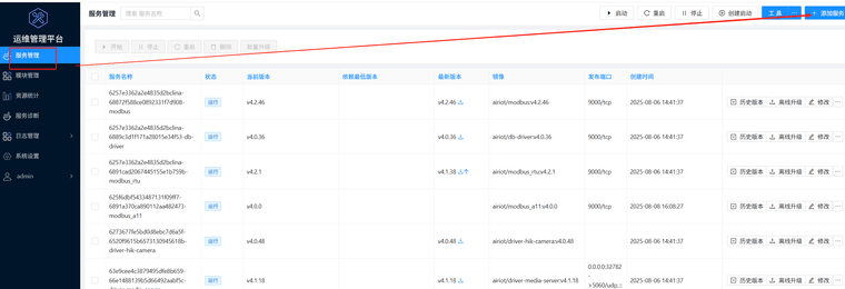

    @Zhang书书 你好,创建新项目的时候显示“重载web失败”,是什么情况??

    在13030运维管理中,看看有没有安装web-proxy服务

    @Zhang书书 没有这个服务
    #28
    https://wormhole.app/3Dd661#Om417jGu8NlOKQ-oVhNhTg
    通过这个链接下载一下然后在运维管理中离线添加一下

    @Zhang书书 显示 安装失败,是哪里需要修改一下么?

    @t970117741 看一下spm服务是什么版本的

    @Zhang书书 e256c895-54f0-4707-b122-de462bad88c9-企业微信截图_17548804901061.png [图片]

    @t970117741 可以远程访问吗,私信发给我一下

    @Zhang书书 可以建项目了,感谢

    @t970117741 服务器内部是可以联网的吗?

    @Zhang书书 确实网络问题,问题已解决,感谢
