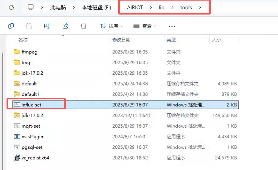

    Windows版查看密码:
    在平台的安装目录下找到此目录下的文件:lib/tools

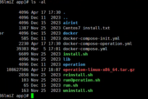

    app目录下没有.env文件
  • X 离线
    X 离线
    xsxxxx
    写于 最后由 xsxxxx 编辑
    这是ls -a的结果
    在 中回复了 xsxxxx 最后由 编辑
    @xsxxxx 什么时候安装的平台?如果是很久之前安装的平台是没有的
