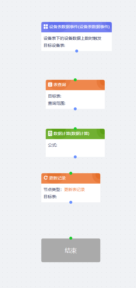

    @技术支持fx 因为表里有几十条数据 请问这里要满足需求的话用什么方法比较好
    image.png这个动作我能理解 但是如果有三十多条数据的话怎么批量处理呢
    你可以用表查询,查一个表下的所有设备的同一个数据点或者一个属性 然后去做计算,起始节点用设备表事件

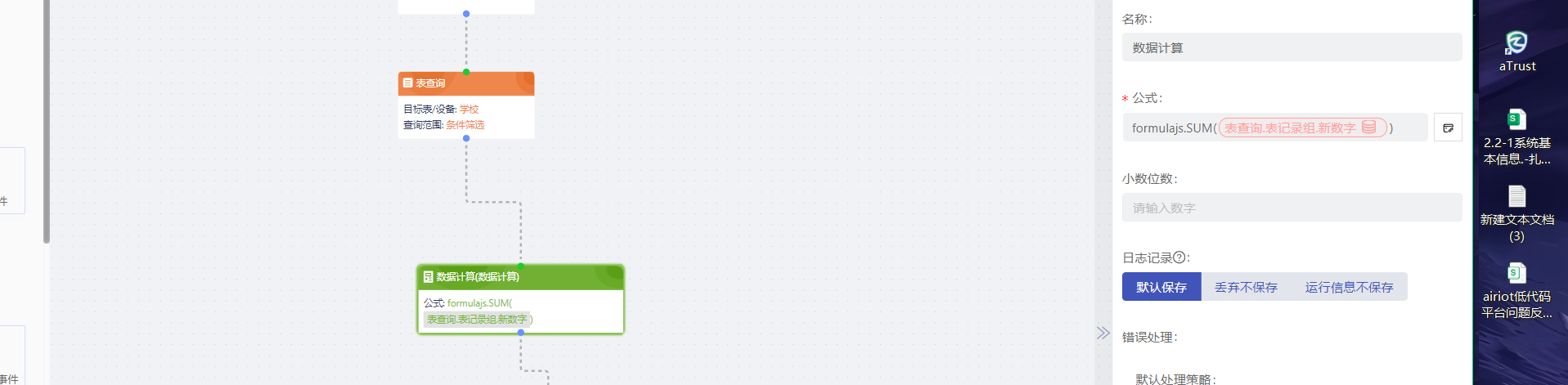

    在 中回复了 智能人机 最后由 编辑

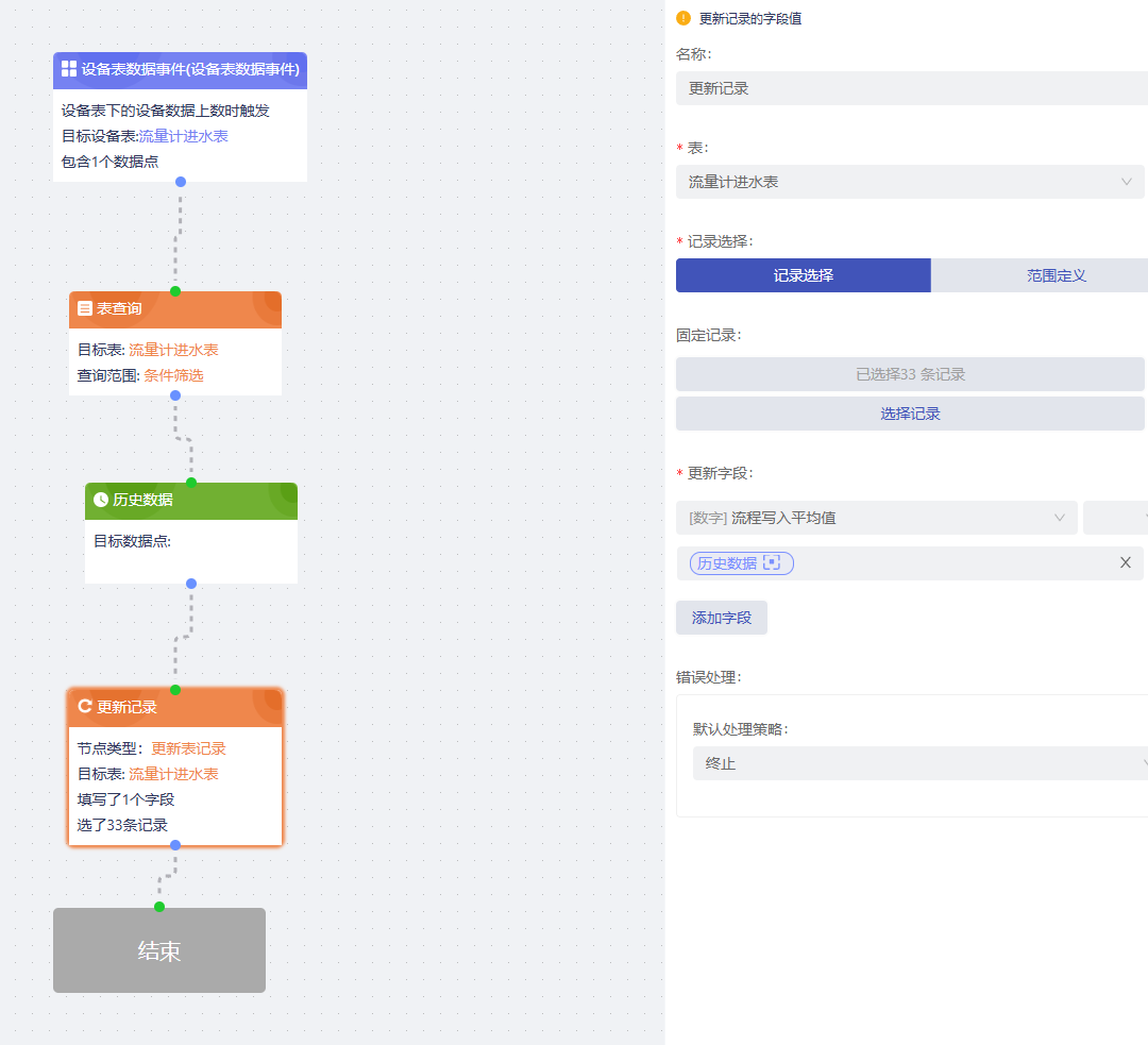

    在 中回复了 智能人机 最后由 编辑

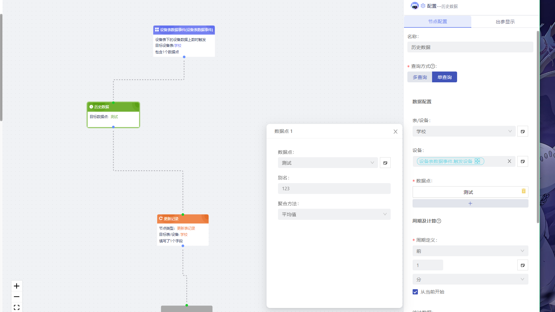

    @技术支持fx ca2eb6ed-d8d4-47ed-832a-e7be2c17965f-image.png 这么写没上数是哪里配置错了吗
    历史数据是没配置吗?
    H 2 条回复 最后回复

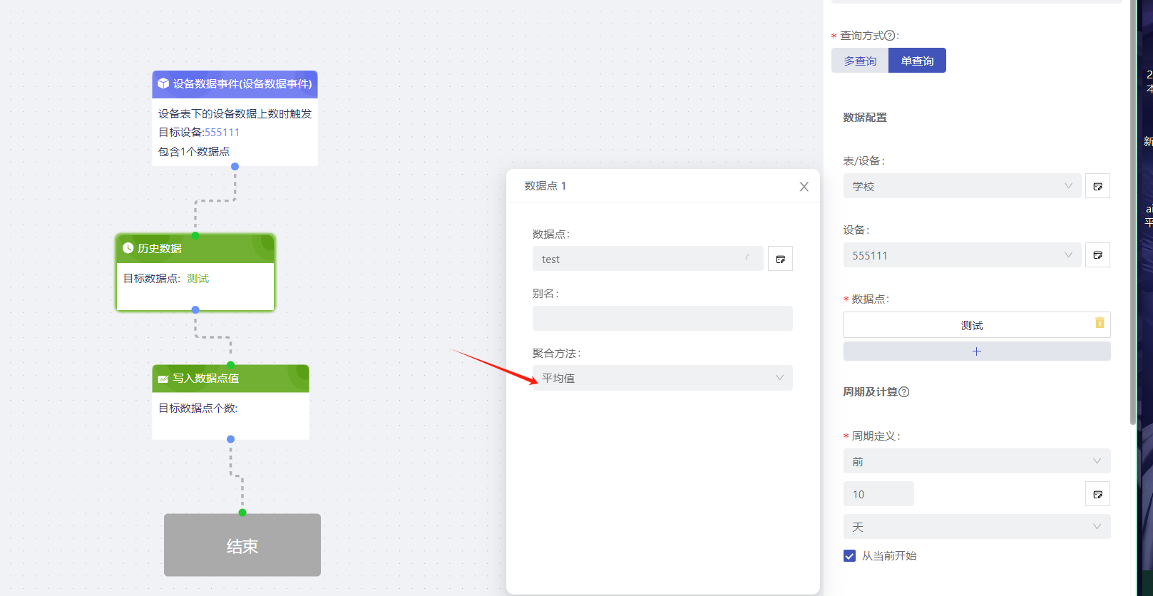

    在 中回复了 智能人机 最后由 编辑

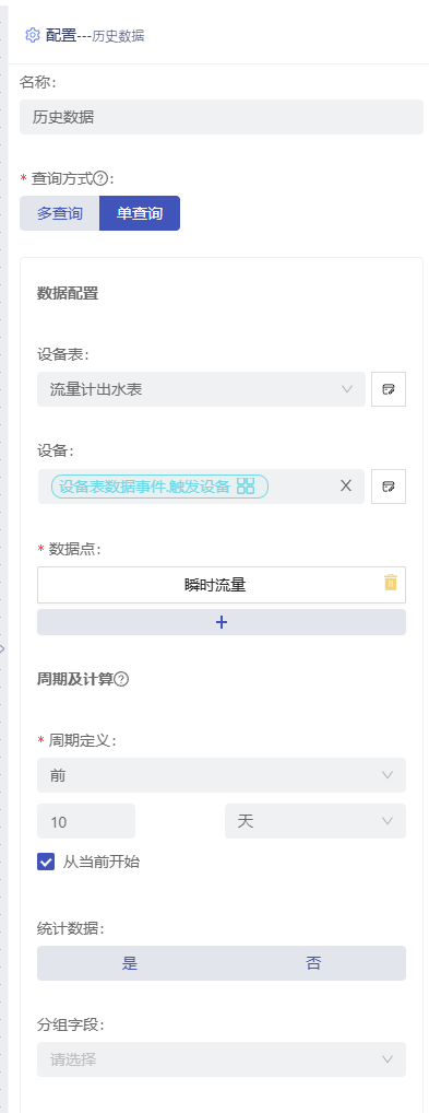

    @技术支持fx 80682e24-9163-4721-b4a4-c81f70bbcac7-image.png 这样配的 是不是配错了

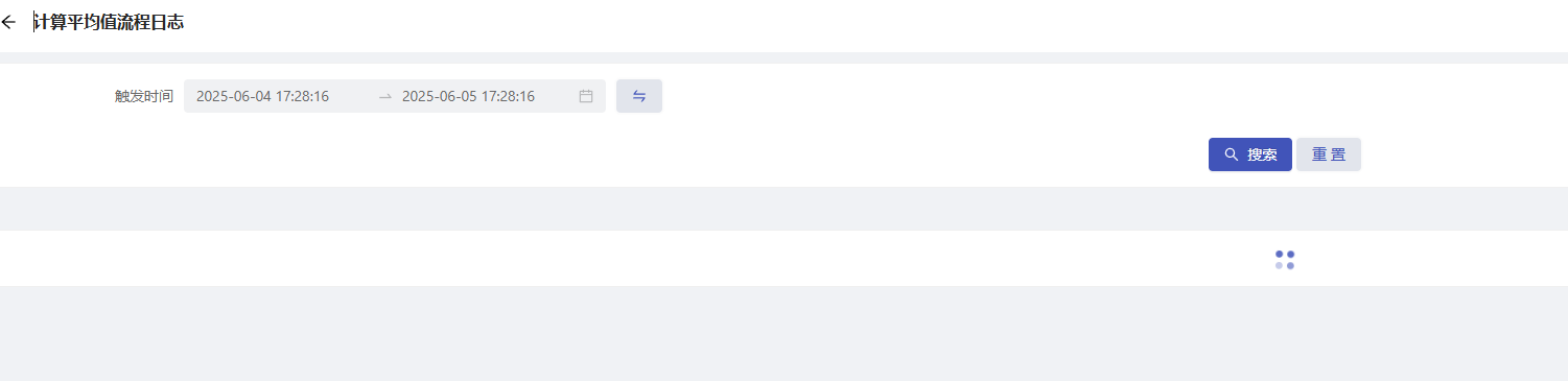

    在 中回复了 智能人机 最后由 编辑
    @技术支持fx 8bc78825-b044-4479-b3b9-8b1d7a85b33e-image.png 这种日志一直转不出来正常吗
    重新说下你的需求,假如你有五个设备,需要分别计算这五个设备的数据点1 的十天的平均值,也就是得到五个平均值吗?

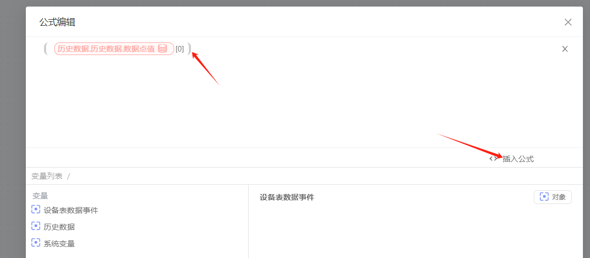

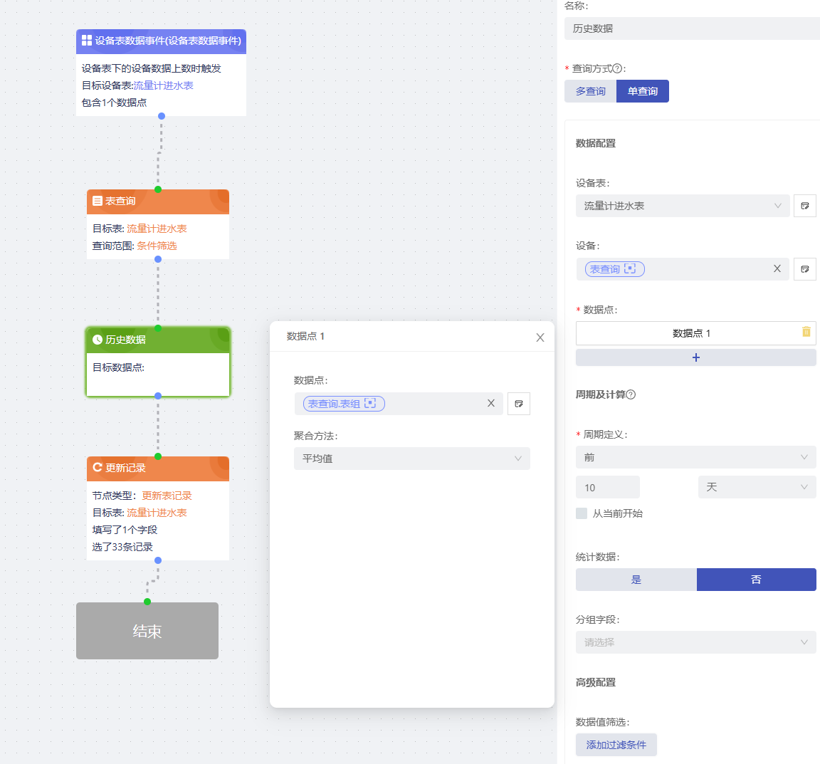

    更到字段上需要这样把数组处理一下,此外不用表查询了,历史数据节点已经有查询了,就用我截图的三个节点就行,但是不知道你十天的数据量大不大,数据量太大的话 算出来应该很慢,得看你的采集周期了,我这采集10秒 周期算的是一分钟的可以算出来

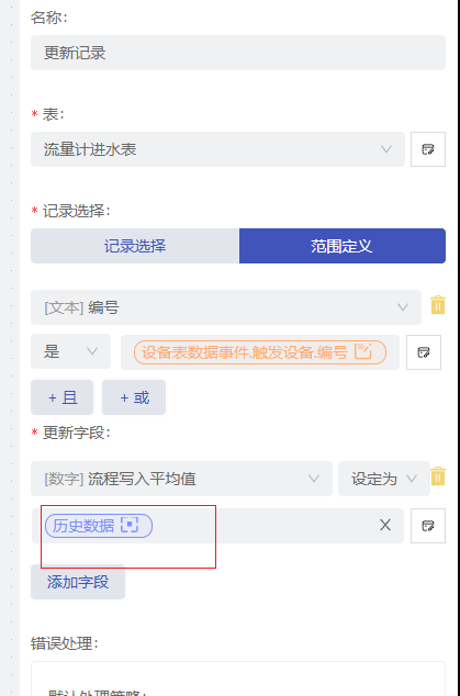

    #22

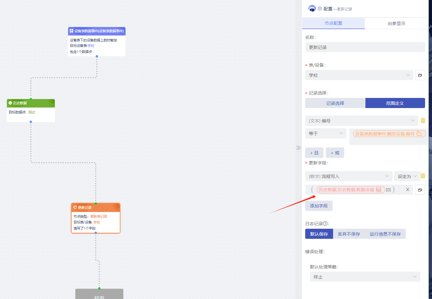

    @技术支持fx 理解了 但是我按照你的配置 更新记录赋值里找不到你说的值0ddaae3b-eece-4506-bd98-7f1a9b5c88ff-image.png

    @技术支持fx 历史数据里面没有数据点值的属性
    #25
    要绑定变量那里 插入公式才能选
