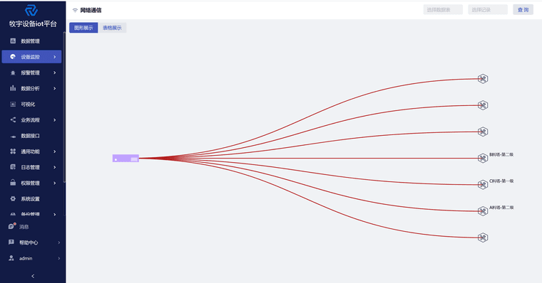

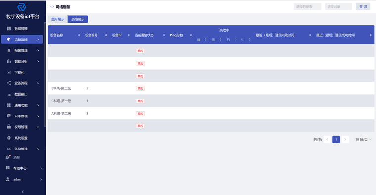

    @技术支持fx 空的是删除过的设备,现在想清理掉这些数据,有什么办法么
    1 Reply Last reply
  • 智能人机智 Offline
    智能人机智 Offline
    wrote on last edited by

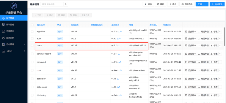

    网络检查服务是check,把这个服务更新一下
    crazyaC 1 Reply Last reply
  • crazyaC Offline
    crazyaC Offline
    crazya
    replied to 智能人机 on last edited by crazya
    更新了,不起作用
    1 Reply Last reply

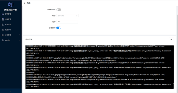

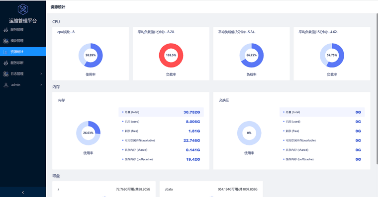

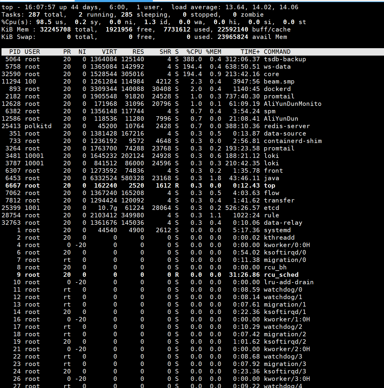

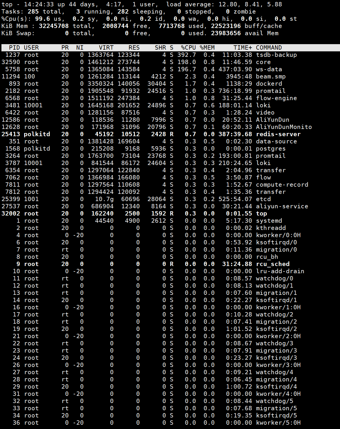

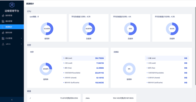

    @技术支持fx 把所有服务和模块都更新之后,cpu负载显著提高了,之前都是5%,现在50%
    1 Reply Last reply
  • 智能人机智 Offline
    智能人机智 Offline
    需要看看core的日志
  • crazyaC Offline
    crazyaC Offline
    crazya

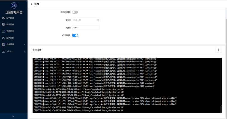

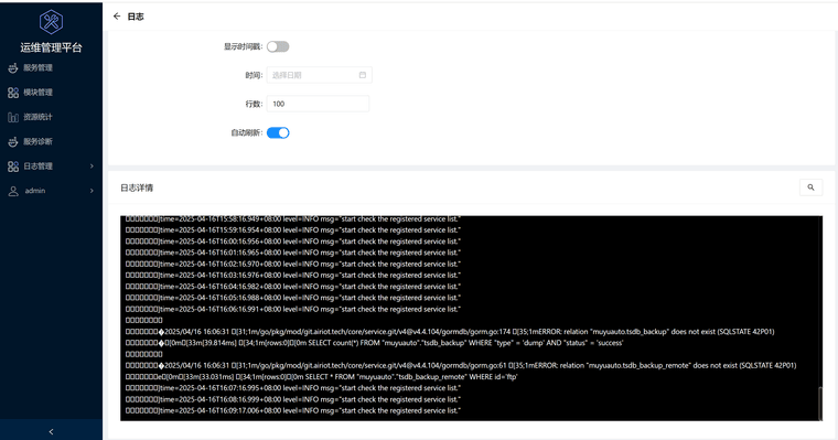

    1 Reply Last reply
  • 智能人机智 Offline
    智能人机智 Offline
    wrote on last edited by 智能人机
    有其他人在调接口吗?或者流程是不是增多了?
  • crazyaC Offline
    crazyaC Offline
    crazya

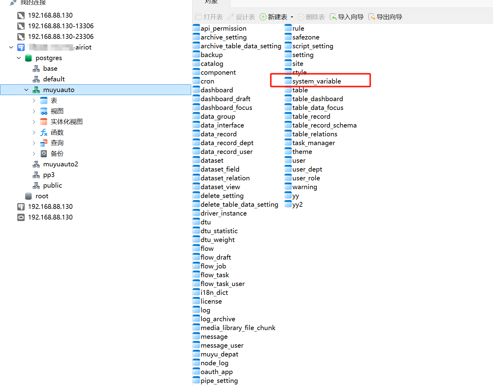

    @技术支持fx 没有其他人调用接口,流程也没有增加,这是在升级所有模块和服务后出现的现象。看这日志报错是systemVariable表不存在,数据库中只有system_variable表,是不是你们改了代码里的表名啊
    1 Reply Last reply
  • 智能人机智 Offline
    智能人机智 Offline
    好的 我跟开发反馈了 他那边再改一下服务,然后发版 您那更新一下应该就好了

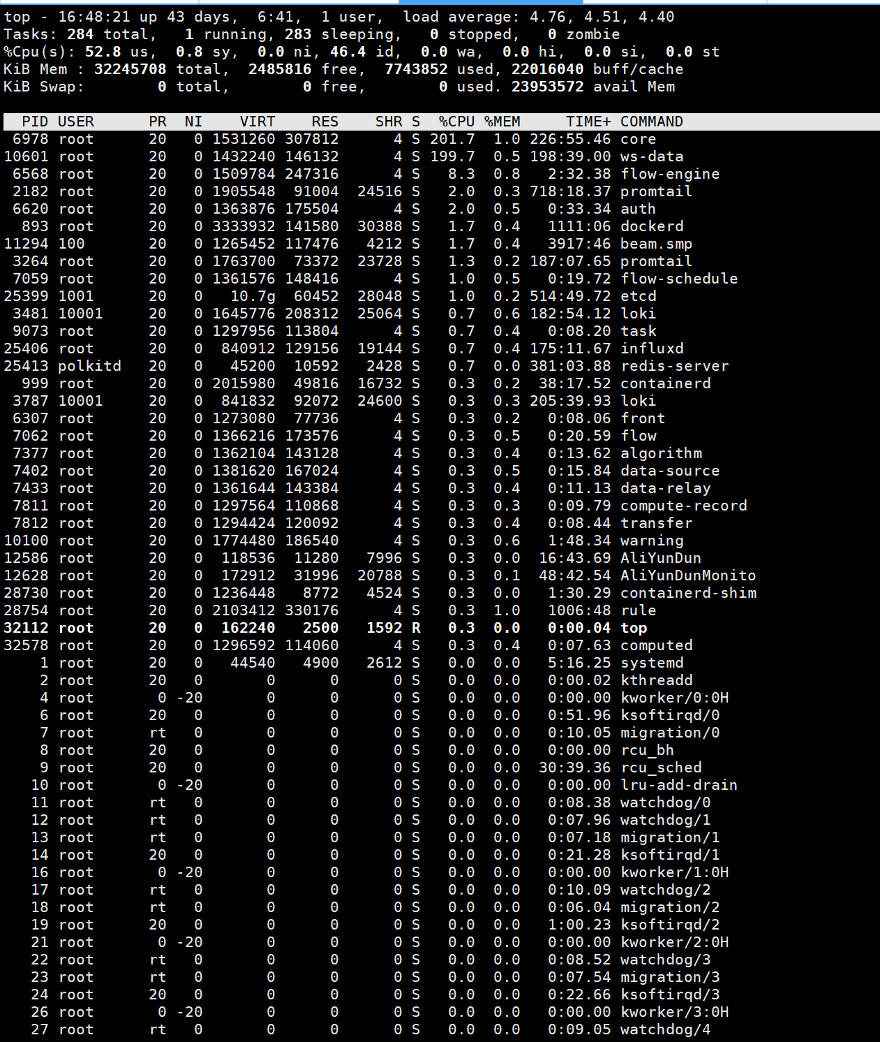

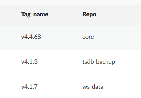

    服务 ws-data V4.1.6发版了更新一下
    crazyaC 2 Replies Last reply
  • crazyaC Offline
    crazyaC Offline
    crazya
    @技术支持fx 在 网络通信的数据怎么清理掉 中说:
    更新一
    好的!
    1 Reply Last reply
  • crazyaC Offline
    crazyaC Offline
    crazya
    ws-data服务的日志
    日志没有报错了,但是cpu负载没有降下来
  • crazyaC Offline
    crazyaC Offline
    crazya
    replied to crazya on last edited by
    @crazya 顶一下
    1 Reply Last reply
  • 智能人机智 Offline
    智能人机智 Offline
    core比之前大,是ws-data的批量存储移到调用core接口处理了。这个正常会大些
