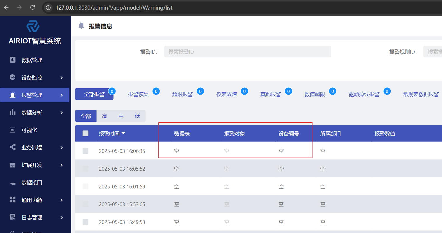

    I icliff
    @技术支持fx 您好,我设置了tableId 和 dataId
    table camara 以及 id 也存在
    但是告警推送之后,warning 表中 table 和tableData 该条记录依然没数据
    界面中有没有相应的值
    是sdk有问题还是哪里有问题?

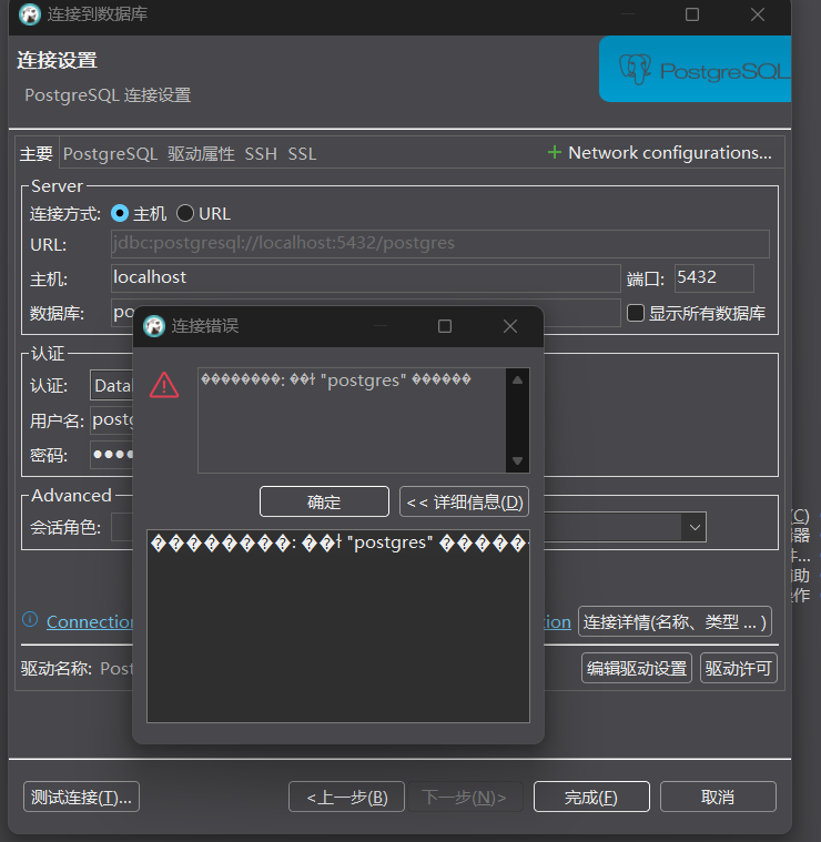

  • 如何查看安装平台后自动生成的随机密码
    I icliff
    @Zhang书书 账号是root,我还以为是默认的postgres,谢谢。

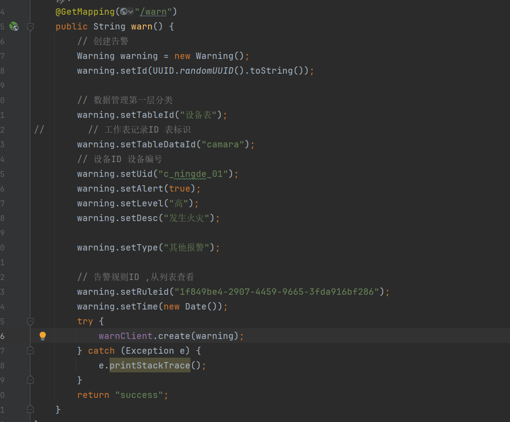

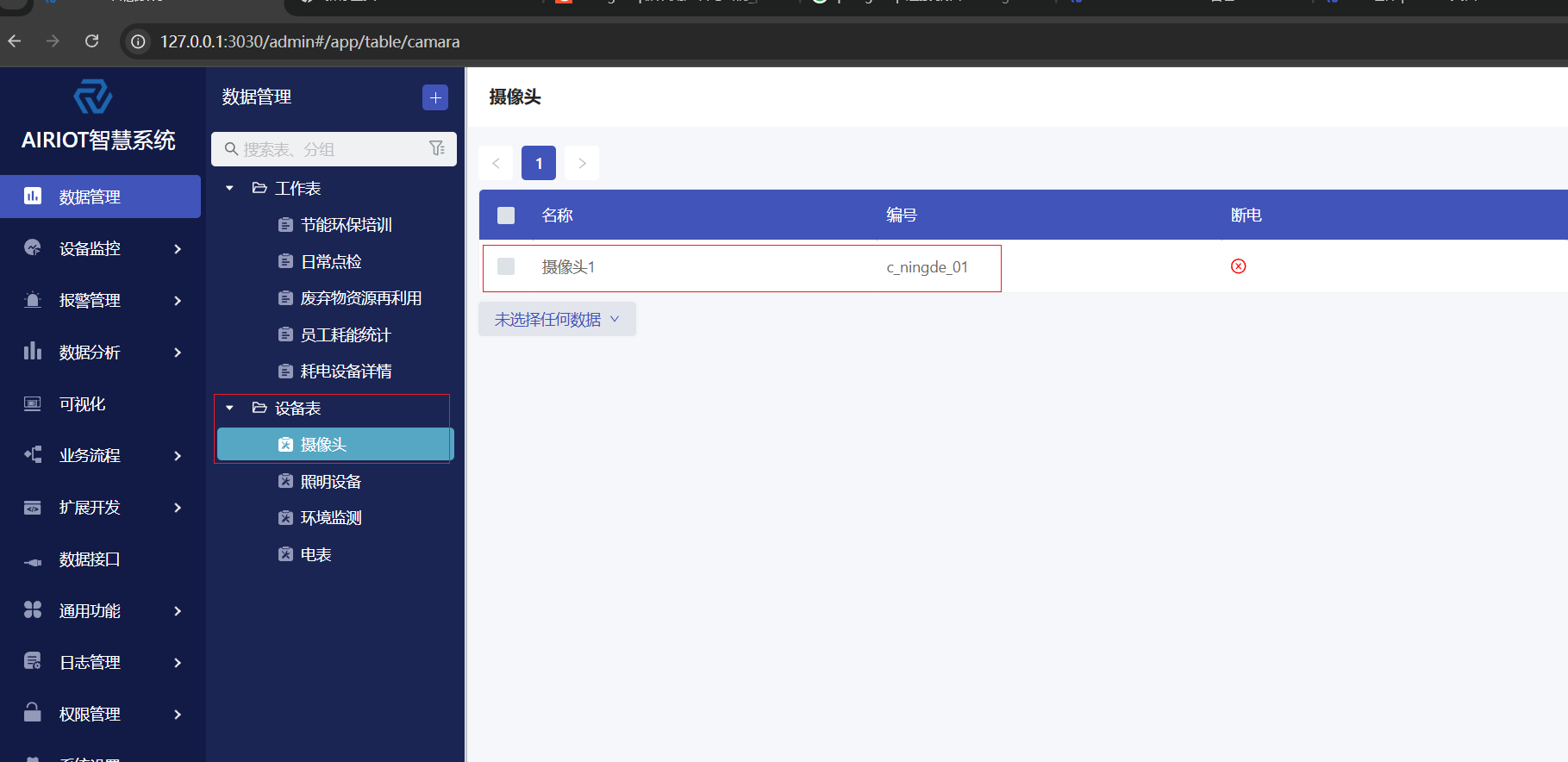

    I icliff
    自己调用 WarnClient 不知道如何设置 tableId tableDataId uid 等,导致报警无法关联到设备
    设备信息如下图
    代码如下图
    // 创建告警
    Warning warning = new Warning();
    warning.setId(UUID.randomUUID().toString());
        // 数据管理第一层分类
        warning.setTableId("设备表");
    // // 工作表记录ID 表标识
    warning.setTableDataId("camara");
    // 设备ID 设备编号
    warning.setUid("c_ningde_01");
    warning.setAlert(true);
    warning.setLevel("高");
    warning.setDesc("发生火灾");
    I icliff
    @Zhang书书 我的安装日志如下,那么密码是不是 iseDC8NgY4 ?
    2025/04/26 11:04:13 随机密码: iseDC8NgY4, 加密密码: aXNlREM4TmdZNA==
    2025/04/26 11:04:13 随机AK: d1cbba08-3af6-4f98-ae60-4e2983db98c2
    2025/04/26 11:04:13 随机SK: 21a6417e-057a-4bf8-8c23-f781ffdbcd00
    2025/04/26 11:04:13 插件运行完成.
    但是我用 iseDC8NgY4 iseDC8NgY4, aXNlREM4TmdZNA== 这三个密码都不能登录数据库
