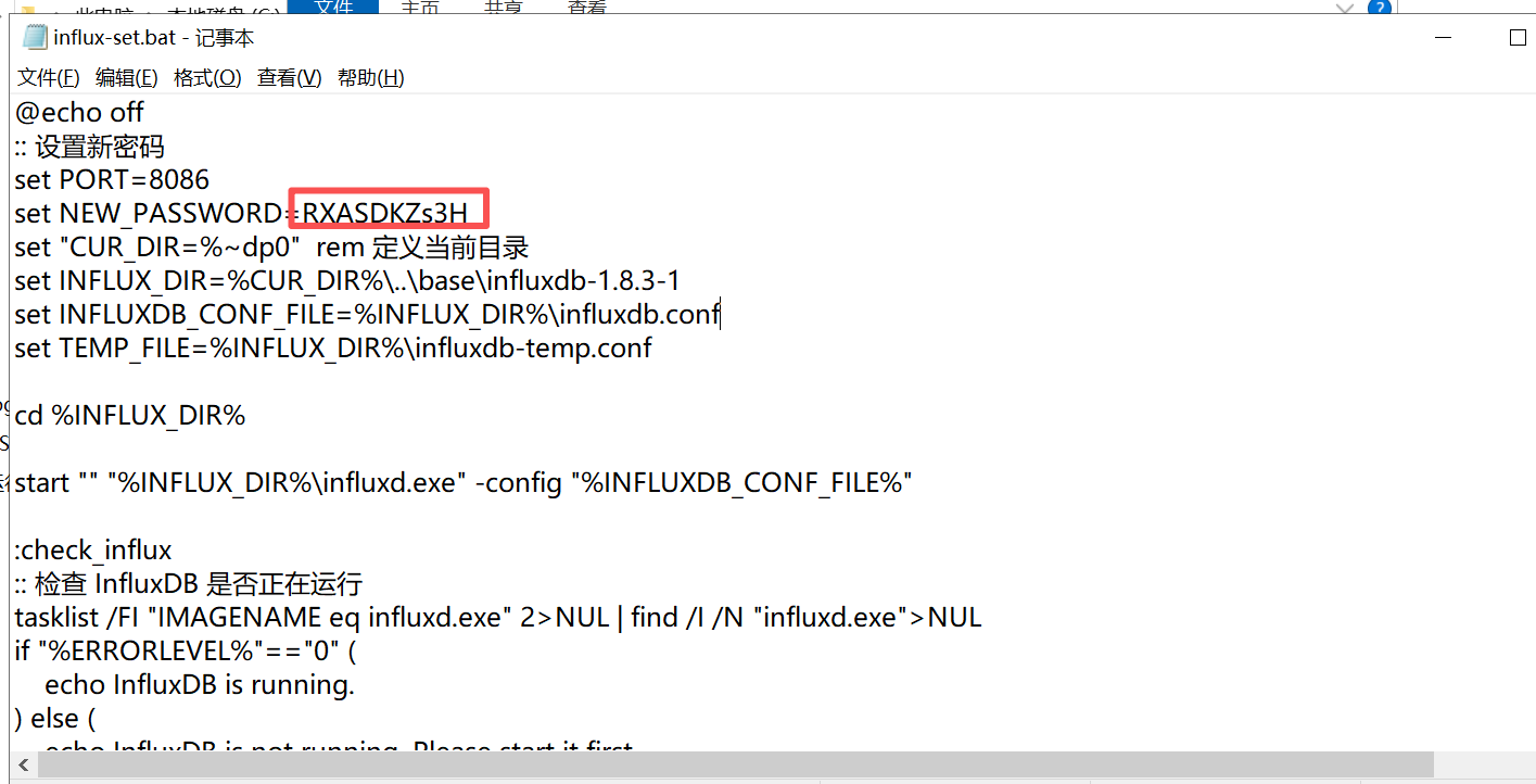

    Windows版查看密码:
    在平台的安装目录下找到此目录下的文件:lib/tools
    Linux版查看密码:
    在app目录下找到 .env 文件,此文件为隐藏文件,执行命令查看隐藏文件:ls -a
    找到文件后,执行命令:cat .env 查看内容
