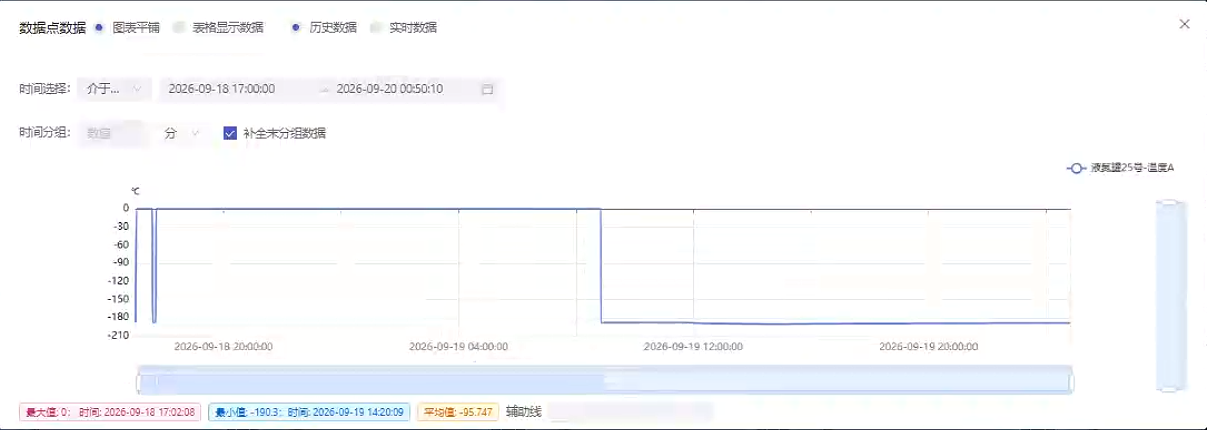

  • G 离线
    G 离线
    ggzn_chp
    image.png但现在情况是中间突发掉线了,9.18号的 17:36:08----9.19号 08:49:09。这种问题应该怎么判断

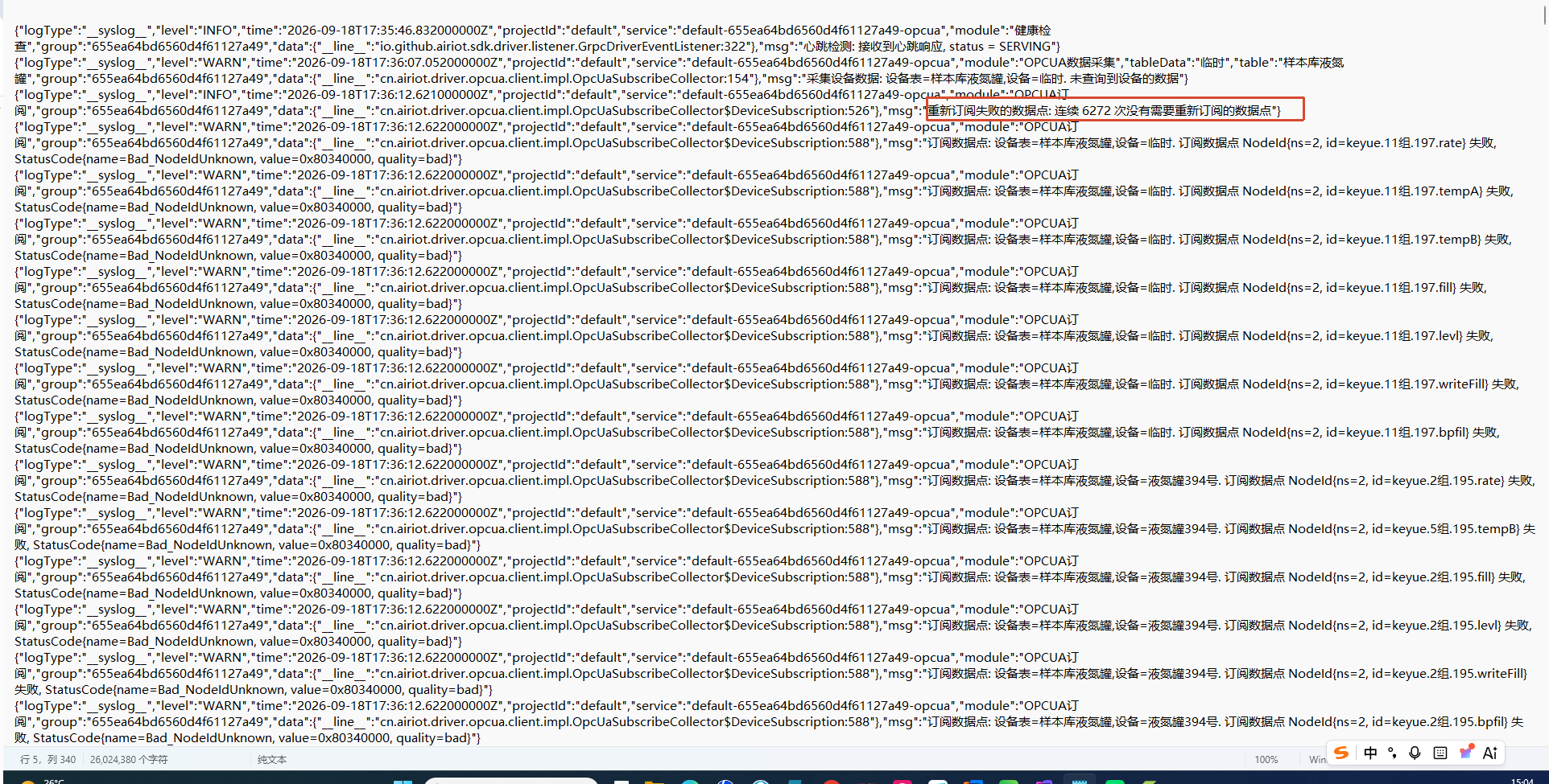

  • G 离线
    G 离线
    ggzn_chp
    image.png=这里的订阅失败和这里有关系吗
  • hpH 离线
    hpH 离线
    hp
    没关系,这个是正常的日志,不是错误日志,看日志等级
