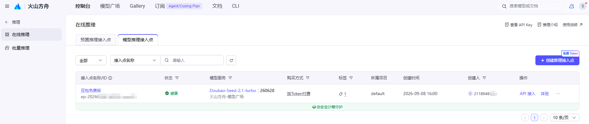

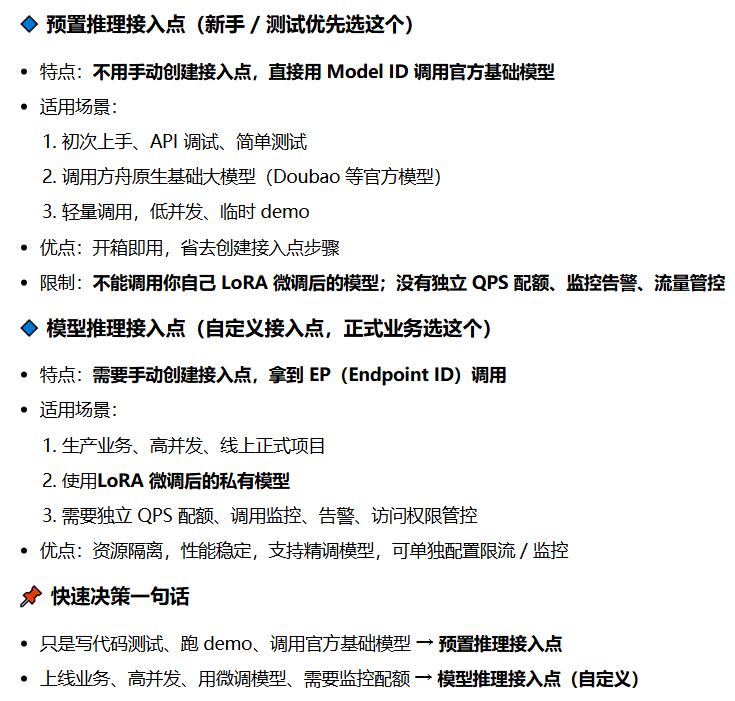

  3. 火山引擎AI模型在线推理选哪一个
火山引擎AI模型在线推理选哪一个

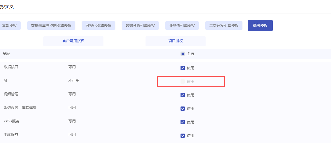

    image.png和这里有关系吗?我这边重新进还是不能绑定@hp
  • hpH 离线
    hpH 离线
    hp
    没有,我这这个也是不可用的,那个跟这个大模型不是一个,运维flow模块是什么版本,平台可以外网吗

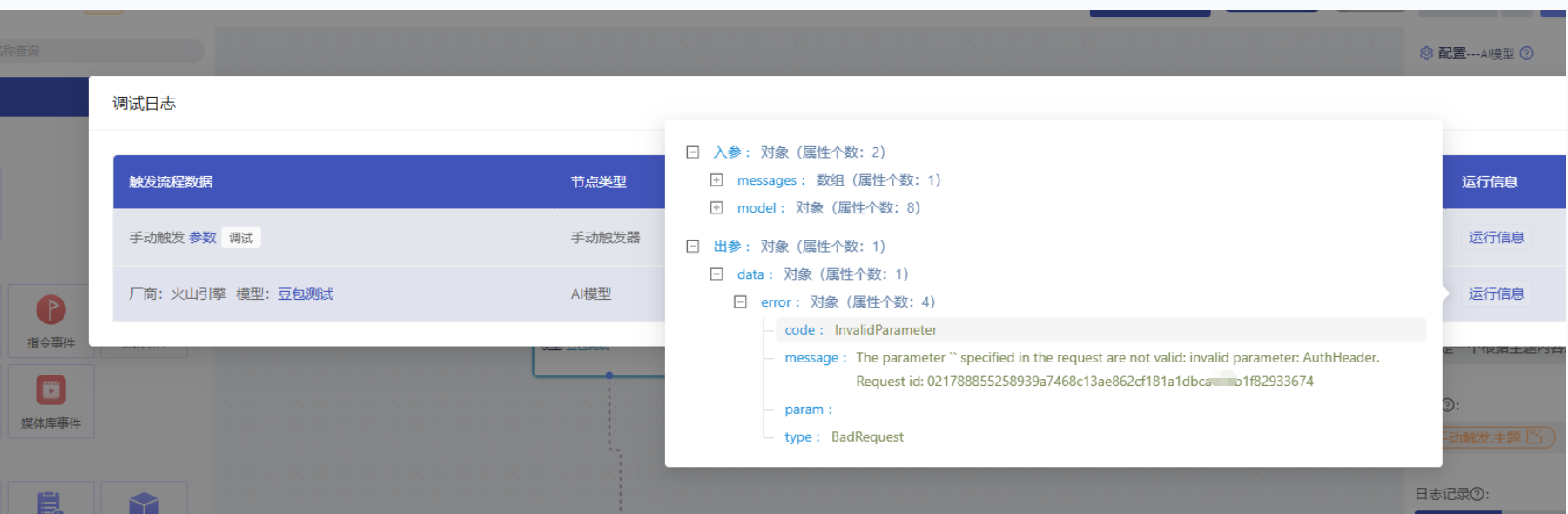

    nacy001

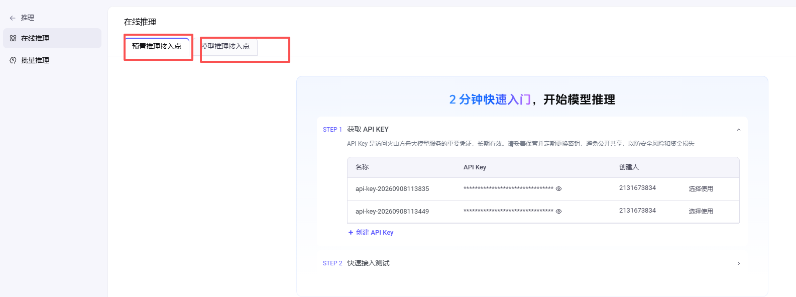

    image.png火山引擎这种要怎么接入,deepseek的已经接入,比较方便;这种一直报错。
    image.png@hp

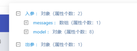

    hp

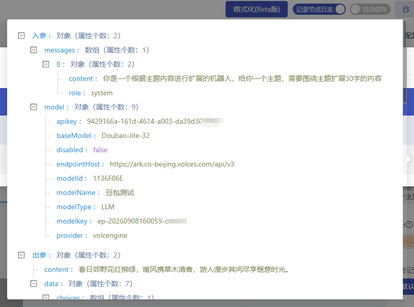

    入参什么样

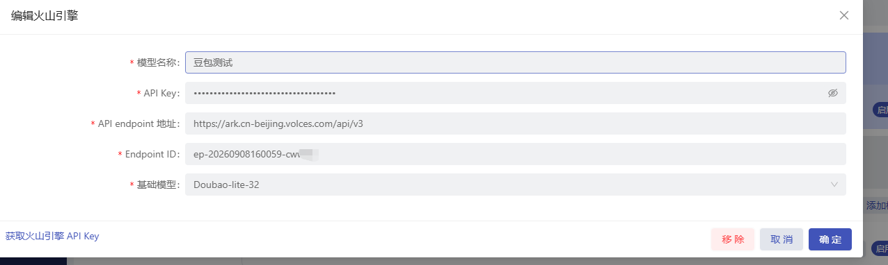

    还有系统配置-ai模型那个配置怎么填的截个图

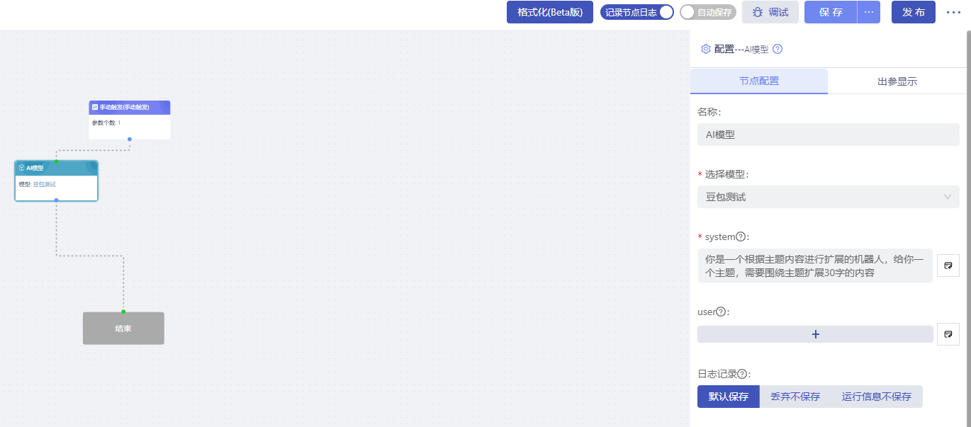

    nacy001
    现在这个可以用了,但是这内容是在乱答
    image.png,是不是设置有问题,模型我选的是下图

    hp
    流程中ai模型节点怎么配置的,输入的主题是什么,页面上,是要在画面中用吗

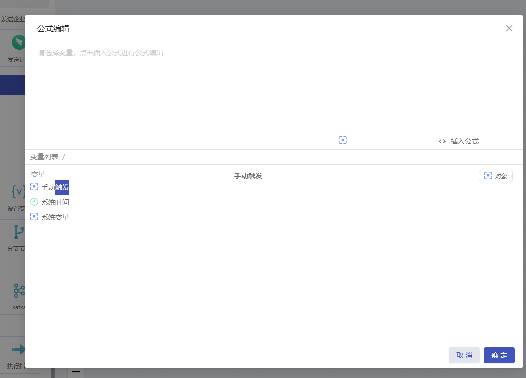

    nacy001

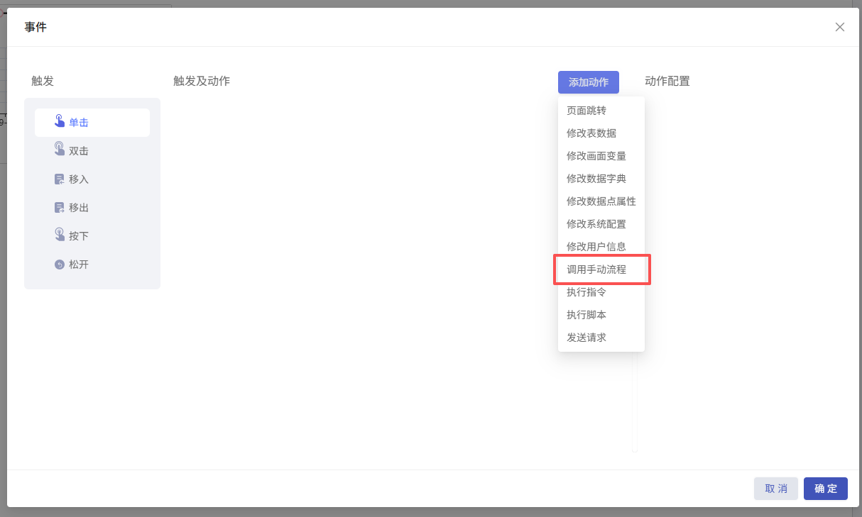

    主题的我设置好了,现在只有如何在画面上使用的问题了
  • hpH 离线
    hpH 离线
    hp
    画面里面事件可以触发调用手动流程事件。就可以触发你上面配置的流程
