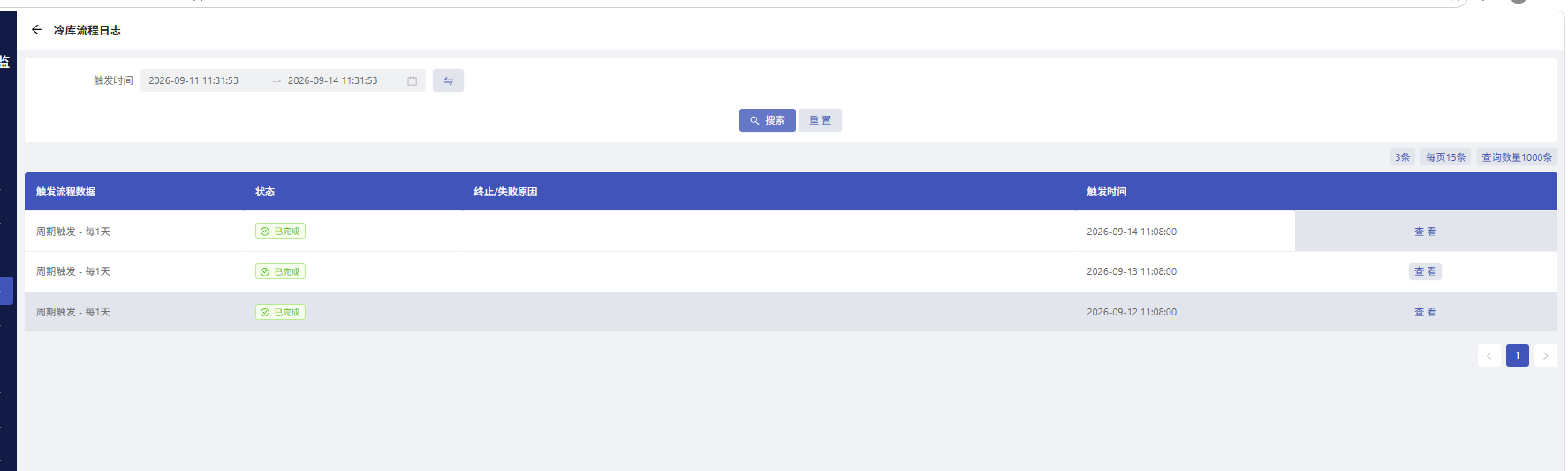

    9164b483-3039-4aa3-bc80-f84fb886182b-image.png 您好,我这边其他报警都好使,只有计划报警的所有只有触发日志,但是没有实际报警短信,大概率是哪里的问题呀

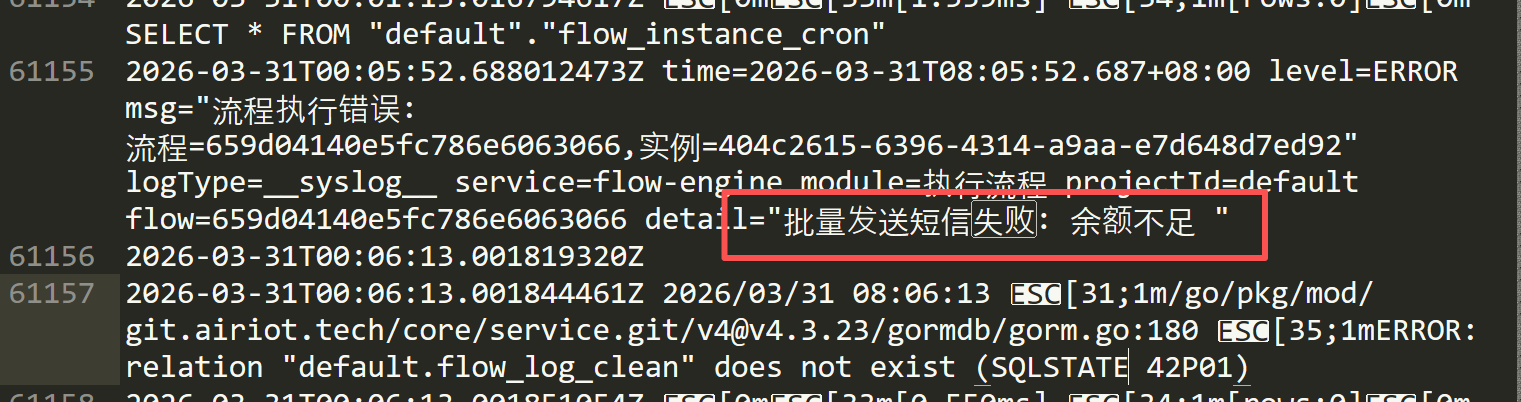

    3e7803104bcb206ee18465ffdebac12b.png4,5月是余额不足

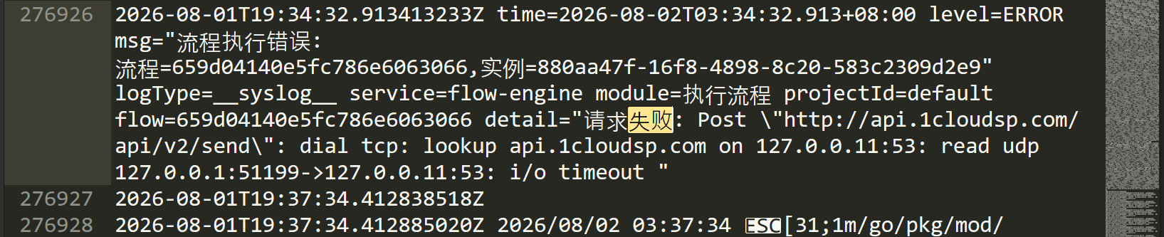

    f832d4df16c24d18f88d61598867fc37.png7月底开始是超时,短信商那边网络不通了

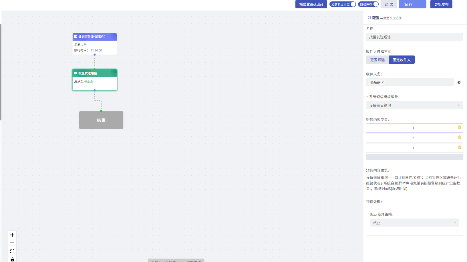

    流程id是这个吗659d04140e5fc786e6063066
