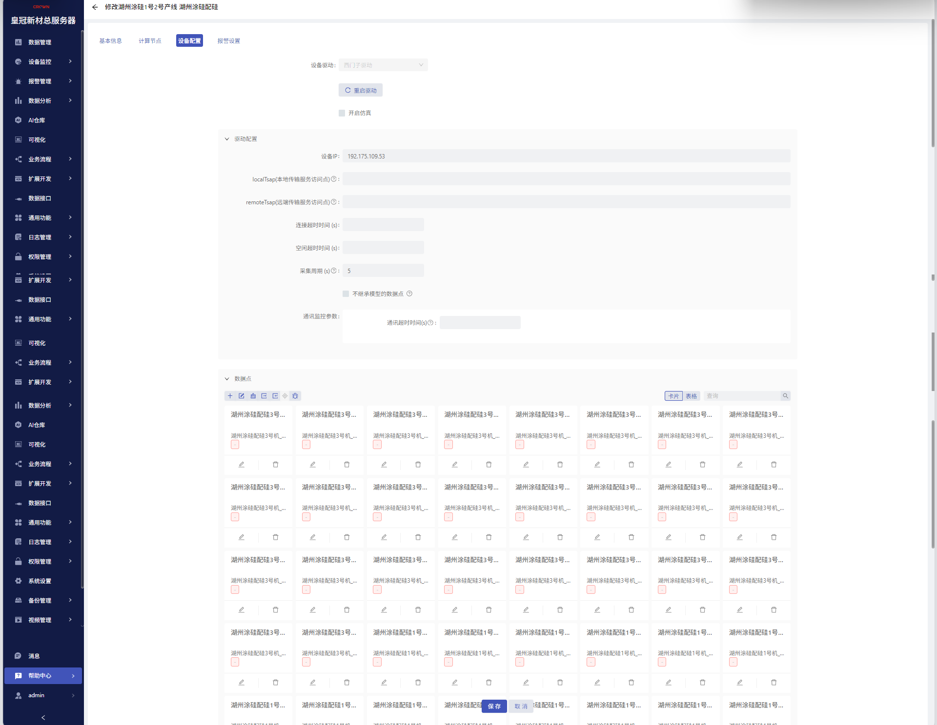

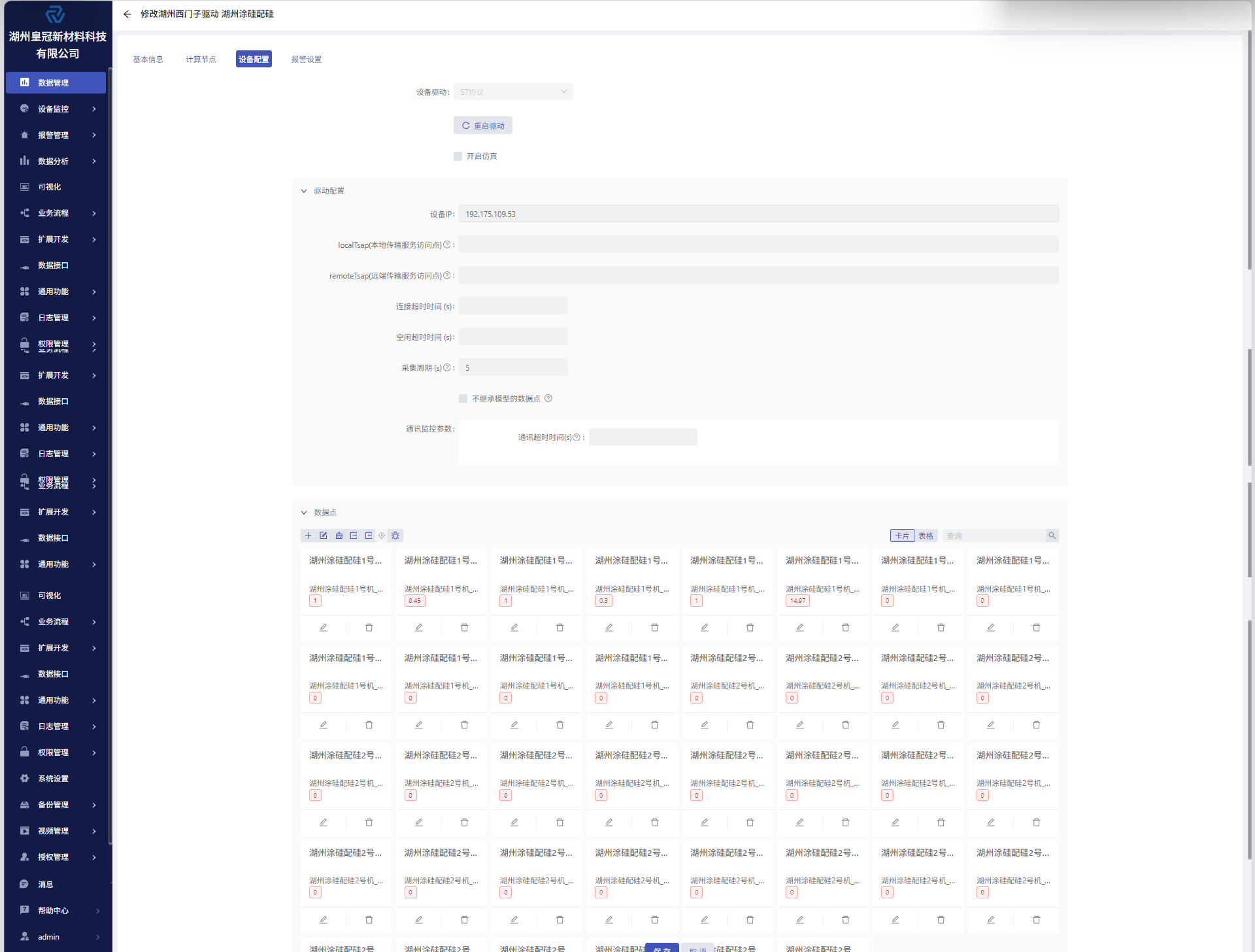

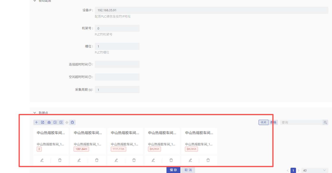

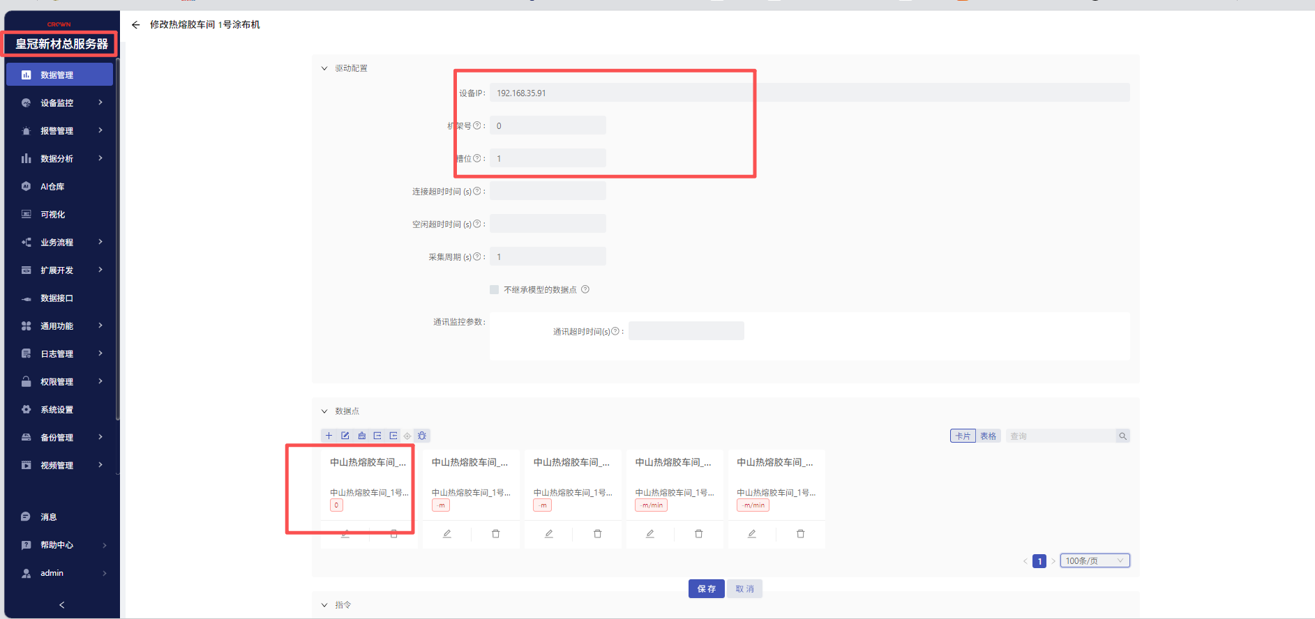

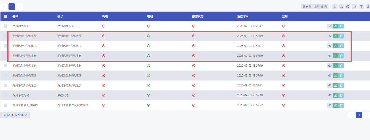

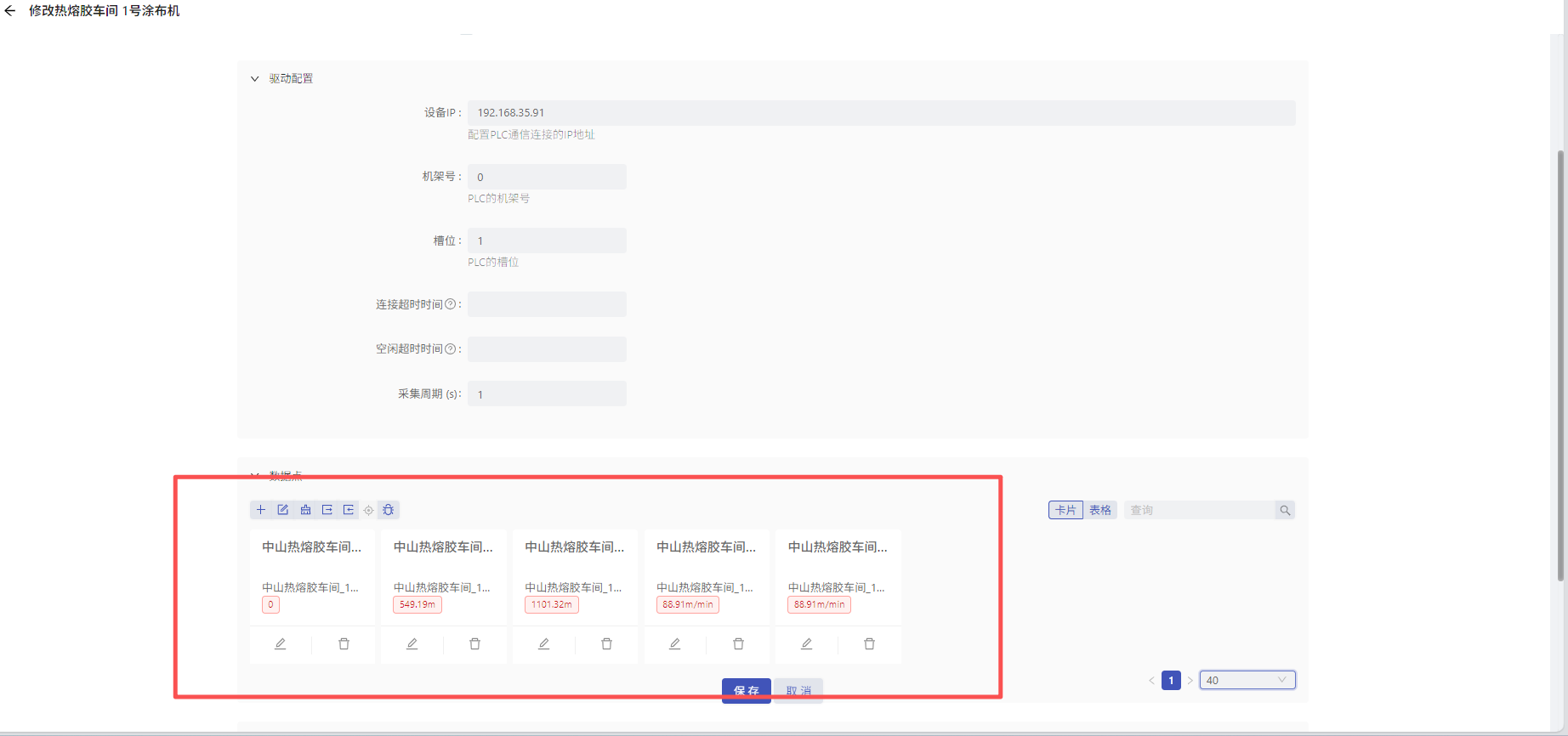

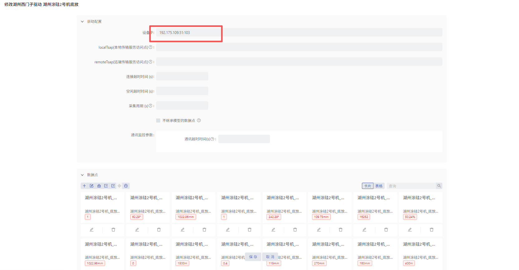

网络是通的 现在的需求是需要把湖州服务器的点位上传同步到总服务器平台 两服务器配置相同 但是在总服务器无法正常读数 帮忙看下是什么问题吧
实际上是2个平台读取同一个plc吗
@hp 是的 现在是这样的 总服务器和湖州分服务器网络是互通的 设备到平台是直连的 相当于两地读取一个plc

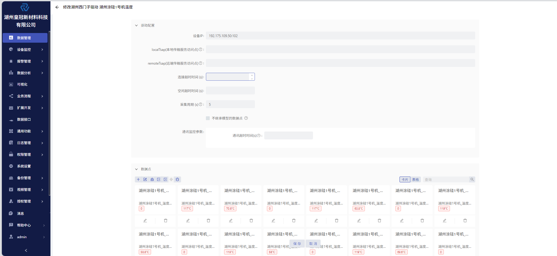

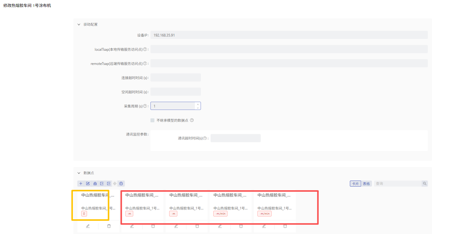

如果网确定通的话,然后两个驱动读同一个 PLC,2 个驱动设置的那个 remoteTsap应该是不一样才行 你比如有一个是 0301 的话,另一个可以改一改,比如 0302
@hp 现在没有配置 remoteTsap 从中山接过来的数据 只能读一个点
@莫庭 这也是2个驱动读取同一个plc吗
@hp 是的 一样的

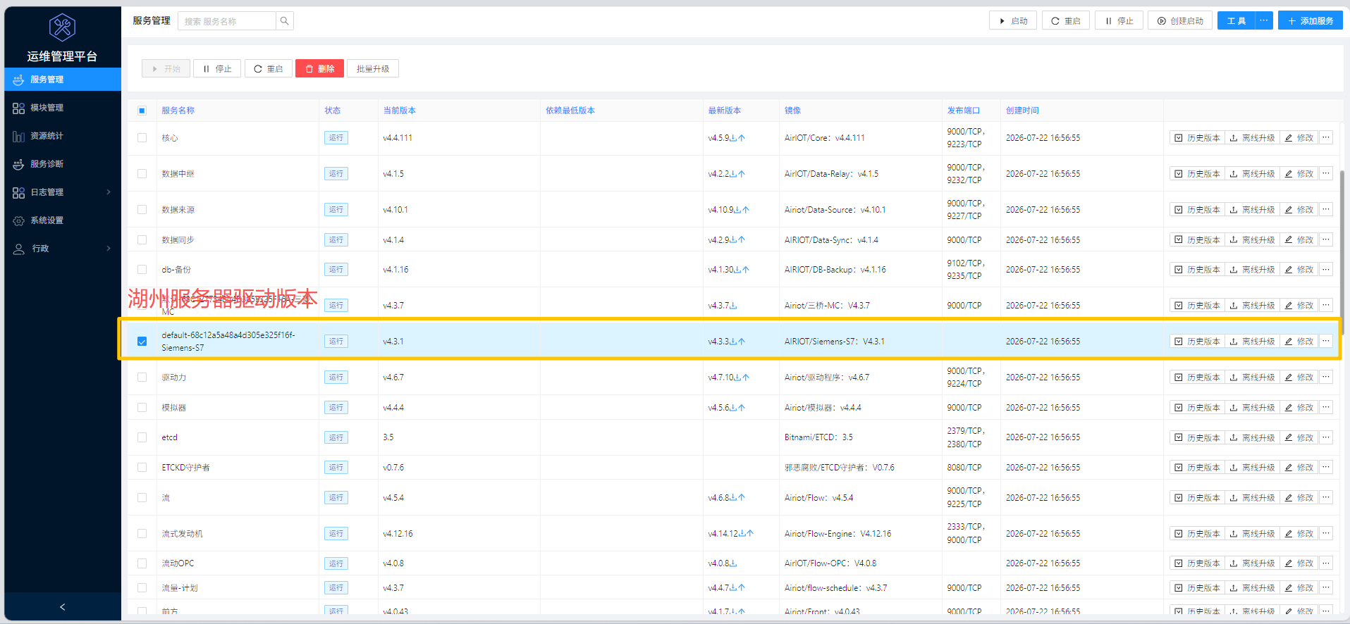

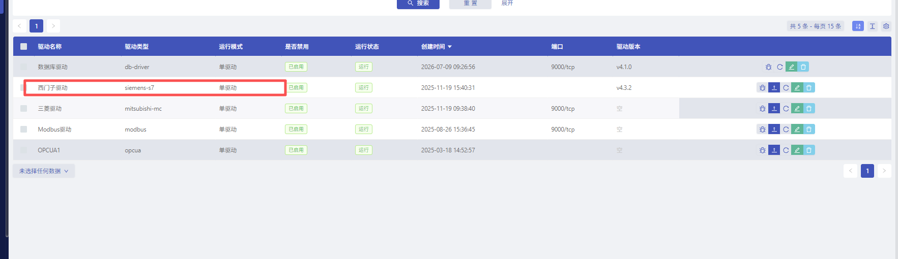

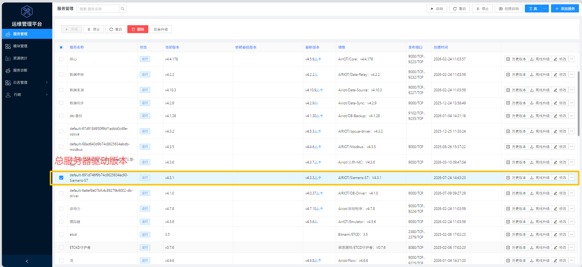

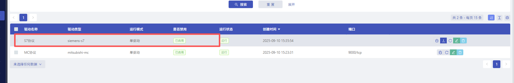

这两个看起来用的驱动不一样啊,有数的是s7,只有一个点的是 s7-200s的吧
@hp 不是的 都是用的s7协议

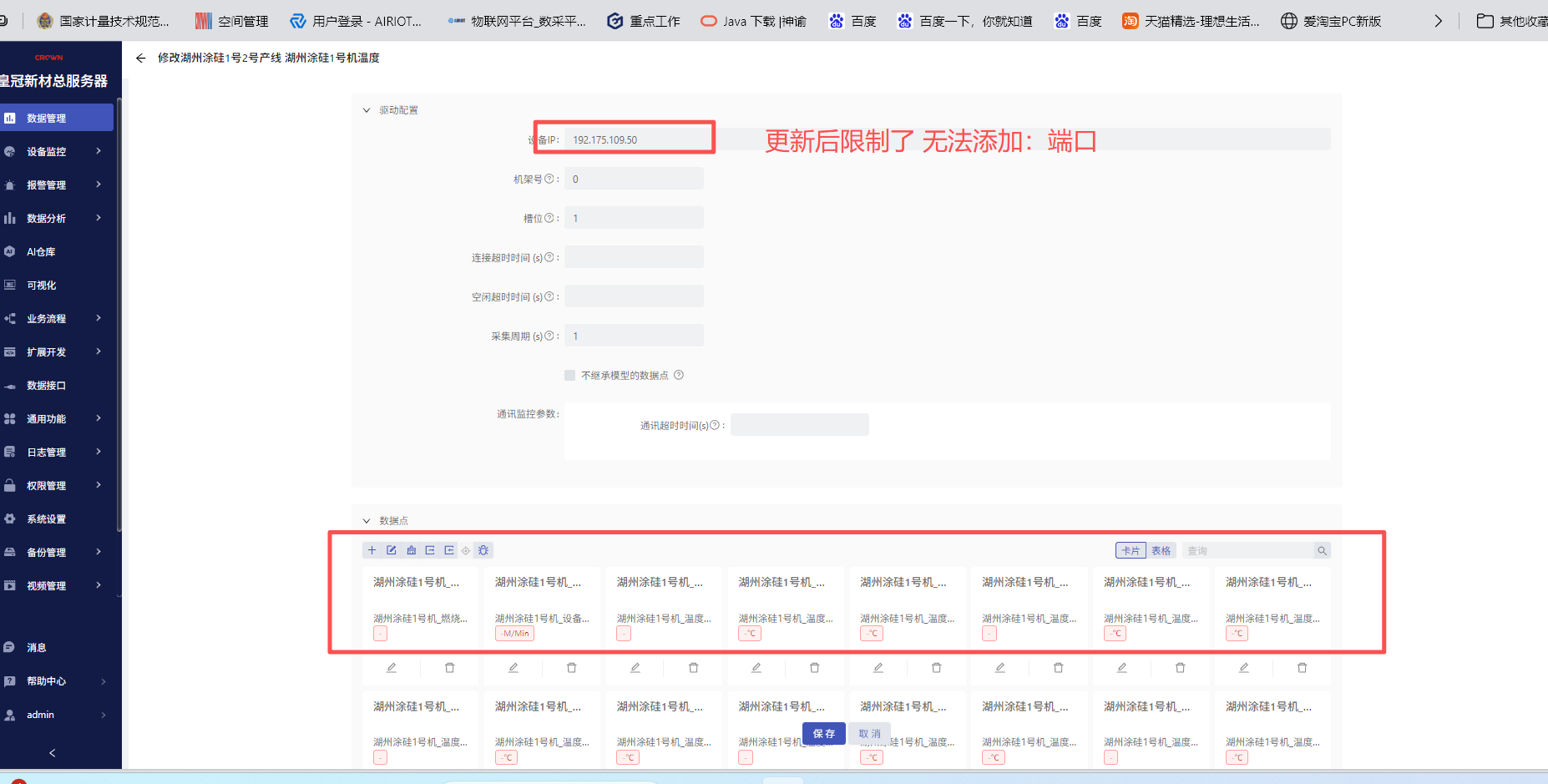

那个版本可能有问题,正常S7 应该配机架号和槽号,像中山那个那种配置,然后 S7200S 是配Local 和Remote,驱动升级下试试
@hp 升级后这种会有影响挨嘛 一个西门子plc有多个地址,我加了个网关转到同地址后用端口号区分的
没啥影响,能正常采集就没问题
@莫庭 更到最新了 还是上不来数据
更新之后有重启驱动吗,上那个湖州的有数据了吗
@hp 重启了 不行上不来数据
