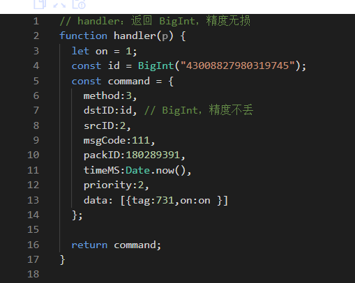

    @hp 帮忙看下,使用可以引入import Long from 'long'; long.js

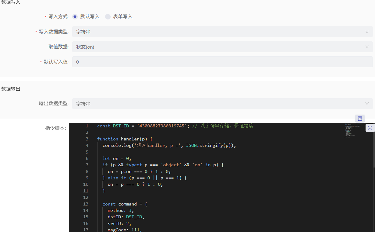

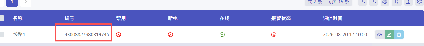

    是设备的id值,表单里没填写,现在是我直接写死的,但是传到mqtt必须数字类型,他们现在用long定义的
  • L 离线
    L 离线
    lip
    @hp 我先是用编号写的
  • L 离线
    L 离线
    lip
    现在执行命令里面传的值,我没有用,现在都是写死的

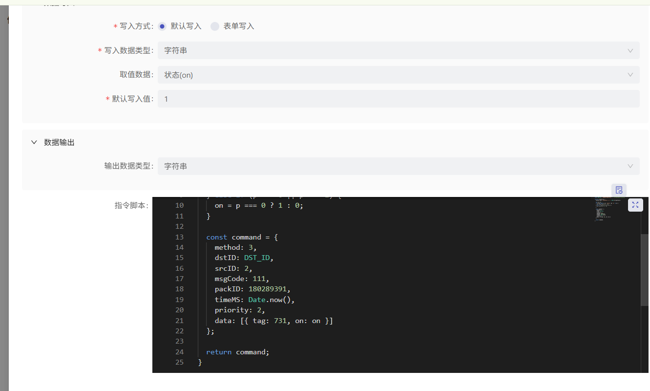

    这是当前指令和mqtt发送数据的配置

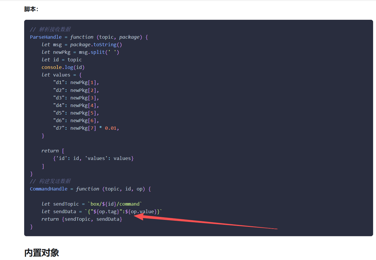

    不在这里加,把这里的脚本去掉,在mqtt驱动上脚本
    CommandHandle = function (topic, id, op) {
    let sendTopic = `box/${id}/command`
    const id = "43008827980319745";
    let sendData= "{"value": " + id + "}";
    return {sendTopic, sendData}
  • hpH 离线
    hpH 离线
    hp
    b27f676507d2fa30a0d95724dc2a5426.png在这里加

    这里直接通过id来和数据接在一起,但是在mqtt里面还是变成String类型,方便的话您也可以试一下
