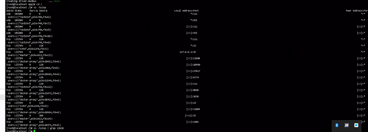

  3. 3.0平台服务器断电重启后报错,13030运维界面无法进入,重启服务也不好用

    @核桃酥 @hp
  • hpH 在线
    hpH 在线
    hp
    看看operation 服务日志

    docker logs -t operation >> operation.log 2>&1 这个执行么

    2026-07-26T06:33:56.419720771Z time="2026-07-26T14:33:56+08:00" level=info msg="服务启动,运行模式:release,版本号:0.1.8,进程号:1" tag=main version=0.1.8

    7月26以后就没有了@hp
  • L 离线
    L 离线
    liyitao12

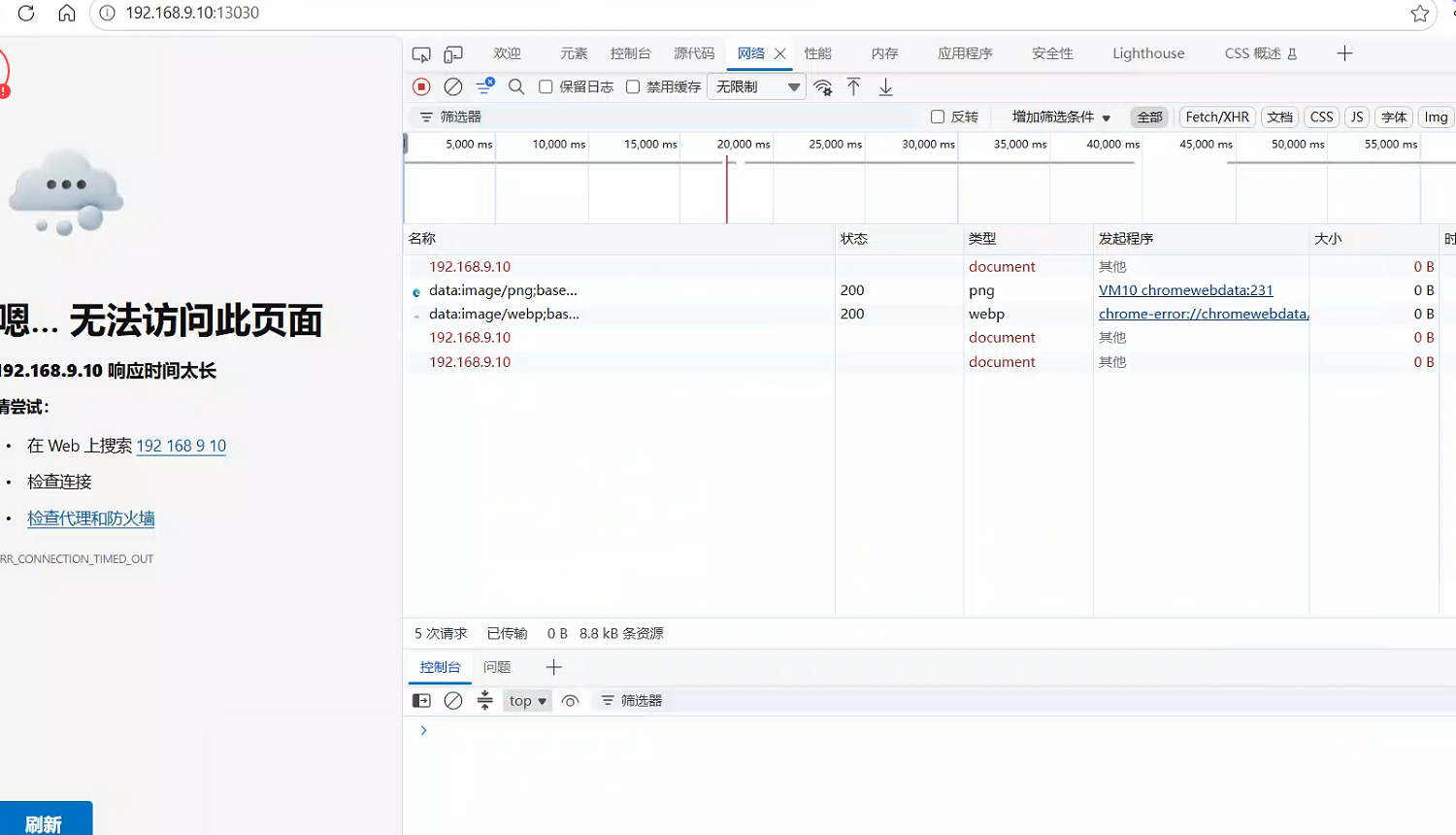

    10088端口可以正常访问为什么13030端口无法访问

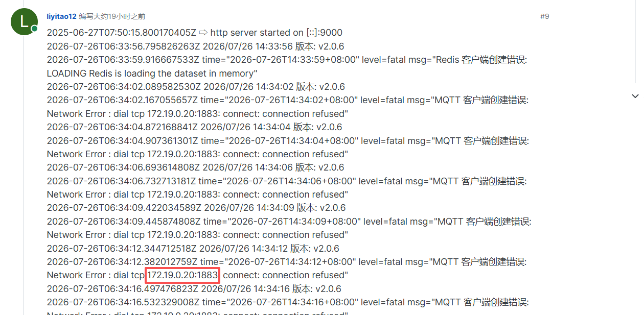

    2025-06-27T07:50:15.800170405Z ⇨ http server started on [::]:9000
    2026-07-26T06:33:56.795826263Z 2026/07/26 14:33:56 版本: v2.0.6
    2026-07-26T06:33:59.916667533Z time="2026-07-26T14:33:59+08:00" level=fatal msg="Redis 客户端创建错误: LOADING Redis is loading the dataset in memory"
    2026-07-26T06:34:02.089582530Z 2026/07/26 14:34:02 版本: v2.0.6
    2026-07-26T06:34:02.167055657Z time="2026-07-26T14:34:02+08:00" level=fatal msg="MQTT 客户端创建错误: Network Error : dial tcp 172.19.0.20:1883: connect: connection refused"
    2026-07-26T06:34:04.872168841Z 2026/07/26 14:34:04 版本: v2.0.6
    2026-07-26T06:34:04.907361301Z time="2026-07-26T14:34:04+08:00" level=fatal msg="MQTT 客户端创建错误: Network Error : dial tcp 172.19.0.20:1883: connect: connection refused"
    2026-07-26T06:34:06.693614808Z 2026/07/26 14:34:06 版本: v2.0.6
    2026-07-26T06:34:06.732713181Z time="2026-07-26T14:34:06+08:00" level=fatal msg="MQTT 客户端创建错误: Network Error : dial tcp 172.19.0.20:1883: connect: connection refused"
    2026-07-26T06:34:09.422034589Z 2026/07/26 14:34:09 版本: v2.0.6
    2026-07-26T06:34:09.445874808Z time="2026-07-26T14:34:09+08:00" level=fatal msg="MQTT 客户端创建错误: Network Error : dial tcp 172.19.0.20:1883: connect: connection refused"
    2026-07-26T06:34:12.344712518Z 2026/07/26 14:34:12 版本: v2.0.6
    2026-07-26T06:34:12.382012759Z time="2026-07-26T14:34:12+08:00" level=fatal msg="MQTT 客户端创建错误: Network Error : dial tcp 172.19.0.20:1883: connect: connection refused"
    2026-07-26T06:34:16.497476823Z 2026/07/26 14:34:16 版本: v2.0.6
    2026-07-26T06:34:16.532329008Z time="2026-07-26T14:34:16+08:00" level=fatal msg="MQTT 客户端创建错误: Network Error : dial tcp 172.19.0.20:1883: connect: connection refused"

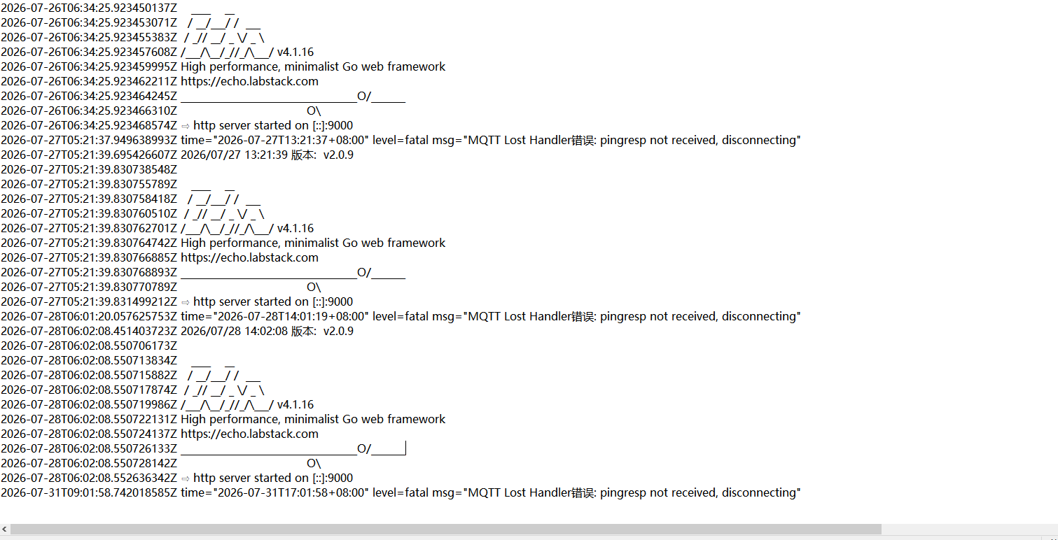

    event.log
  • L 离线
    L 离线
    liyitao12
    2026-05-25T06:49:59.525711432Z 1 {"withoutBody":true}
    2026-07-03T03:22:31.715877482Z 1 {"withoutBody":true}
    2026-07-03T03:29:15.598617849Z 1 {"withoutBody":true}
    2026-07-06T00:47:16.613271576Z 1 {"withoutBody":true}
    2026-07-26T06:33:57.621637134Z 2026/07/26 14:33:57 版本: v2.0.12
    2026-07-26T06:33:59.739747916Z time="2026-07-26T14:33:59+08:00" level=fatal msg="Redis 客户端创建错误: LOADING Redis is loading the dataset in memory"
    2026-07-26T06:34:01.917771211Z 2026/07/26 14:34:01 版本: v2.0.12
    2026-07-26T06:34:02.000661885Z time="2026-07-26T14:34:01+08:00" level=fatal msg="MQTT 客户端创建错误: Network Error : dial tcp 172.19.0.20:1883: connect: connection refused"
    2026-07-26T06:34:04.689649144Z 2026/07/26 14:34:04 版本: v2.0.12
    2026-07-26T06:34:04.731502194Z time="2026-07-26T14:34:04+08:00" level=fatal msg="MQTT 客户端创建错误: Network Error : dial tcp 172.19.0.20:1883: connect: connection refused"
    2026-07-26T06:34:07.575395624Z 2026/07/26 14:34:07 版本: v2.0.12
    2026-07-26T06:34:07.635870013Z time="2026-07-26T14:34:07+08:00" level=fatal msg="MQTT 客户端创建错误: Network Error : dial tcp 172.19.0.20:1883: connect: connection refused"
    2026-07-26T06:34:10.132698088Z 2026/07/26 14:34:10 版本: v2.0.12
    2026-07-26T06:34:10.181264838Z time="2026-07-26T14:34:10+08:00" level=fatal msg="MQTT 客户端创建错误: Network Error : dial tcp 172.19.0.20:1883: connect: connection refused"
    2026-07-26T06:34:13.254672372Z 2026/07/26 14:34:13 版本: v2.0.12
    2026-07-26T06:34:13.272594233Z time="2026-07-26T14:34:13+08:00" level=fatal msg="MQTT 客户端创建错误: Network Error : dial tcp 172.19.0.20:1883: connect: connection refused"
    2026-07-26T06:34:18.062358431Z 2026/07/26 14:34:18 版本: v2.0.12
    2026-07-26T06:34:18.086802927Z time="2026-07-26T14:34:18+08:00" level=fatal msg="MQTT 客户端创建错误: Network Error : dial tcp 172.19.0.20:1883: connect: connection refused"
    2026-07-26T06:34:25.624264583Z 2026/07/26 14:34:25 版本: v2.0.12
    2026-07-26T06:34:25.708241292Z
    2026-07-26T06:34:25.708258167Z ____ __
    2026-07-26T06:34:25.708260835Z / // / ___
    2026-07-26T06:34:25.708263051Z / // / _ / _
    2026-07-26T06:34:25.708265345Z /
    /_
    ////___/ v4.1.16
    2026-07-26T06:34:25.708267717Z High performance, minimalist Go web framework
    2026-07-26T06:34:25.708269948Z https://echo.labstack.com
    2026-07-26T06:34:25.708271962Z _____________________________O/
    2026-07-26T06:34:25.708274088Z O
    2026-07-26T06:34:25.708276242Z ⇨ http server started on [::]:9000
    2026-07-27T00:28:36.115621861Z time="2026-07-27T08:28:35+08:00" level=fatal msg="MQTT Lost Handler错误: pingresp not received, disconnecting"

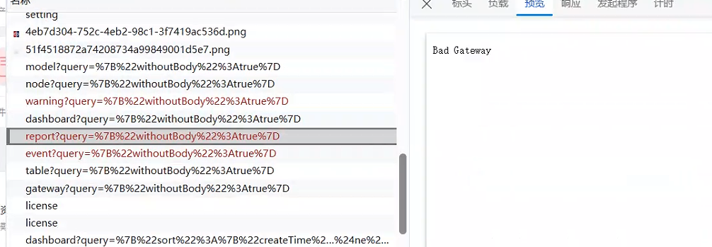

    report.log
  • L 离线
    L 离线
    liyitao12
    2025-06-27T07:50:17.136624616Z ⇨ http server started on [::]:9000
    2026-07-26T06:33:58.228647064Z 2026/07/26 14:33:58 版本: v2.0.9
    2026-07-26T06:33:59.837232927Z time="2026-07-26T14:33:59+08:00" level=fatal msg="Redis 客户端创建错误: LOADING Redis is loading the dataset in memory"
    2026-07-26T06:34:02.154686490Z 2026/07/26 14:34:02 版本: v2.0.9
    2026-07-26T06:34:02.197675496Z time="2026-07-26T14:34:02+08:00" level=fatal msg="MQTT 客户端创建错误: Network Error : dial tcp 172.19.0.20:1883: connect: connection refused"
    2026-07-26T06:34:05.506821488Z 2026/07/26 14:34:05 版本: v2.0.9
    2026-07-26T06:34:05.529942433Z time="2026-07-26T14:34:05+08:00" level=fatal msg="MQTT 客户端创建错误: Network Error : dial tcp 172.19.0.20:1883: connect: connection refused"
    2026-07-26T06:34:08.259456410Z 2026/07/26 14:34:08 版本: v2.0.9
    2026-07-26T06:34:08.310007079Z time="2026-07-26T14:34:08+08:00" level=fatal msg="MQTT 客户端创建错误: Network Error : dial tcp 172.19.0.20:1883: connect: connection refused"
    2026-07-26T06:34:10.856907638Z 2026/07/26 14:34:10 版本: v2.0.9
    2026-07-26T06:34:10.875092072Z time="2026-07-26T14:34:10+08:00" level=fatal msg="MQTT 客户端创建错误: Network Error : dial tcp 172.19.0.20:1883: connect: connection refused"
    2026-07-26T06:34:13.655975873Z 2026/07/26 14:34:13 版本: v2.0.9
    2026-07-26T06:34:13.690175975Z time="2026-07-26T14:34:13+08:00" level=fatal msg="MQTT 客户端创建错误: Network Error : dial tcp 172.19.0.20:1883: connect: connection refused"
    2026-07-26T06:34:18.166814981Z 2026/07/26 14:34:18 版本: v2.0.9
    2026-07-26T06:34:18.249150824Z time="2026-07-26T14:34:18+08:00" level=fatal msg="MQTT 客户端创建错误: Network Error : dial tcp 172.19.0.20:1883: connect: connection refused"
    2026-07-26T06:34:25.870799275Z 2026/07/26 14:34:25 版本: v2.0.9
    2026-07-26T06:34:25.923428100Z
    2026-07-26T06:34:25.923450137Z ____ __
    2026-07-26T06:34:25.923453071Z / // / ___
    2026-07-26T06:34:25.923455383Z / // / _ / _
    2026-07-26T06:34:25.923457608Z /
    /_
    ////___/ v4.1.16
    2026-07-26T06:34:25.923459995Z High performance, minimalist Go web framework
    2026-07-26T06:34:25.923462211Z https://echo.labstack.com
    2026-07-26T06:34:25.923464245Z _______________________O/
    2026-07-26T06:34:25.923466310Z O
    2026-07-26T06:34:25.923468574Z ⇨ http server started on [::]:9000
    2026-07-27T05:21:37.949638993Z time="2026-07-27T13:21:37+08:00" level=fatal msg="MQTT Lost Handler错误: pingresp not received, disconnecting"
    2026-07-27T05:21:39.695426607Z 2026/07/27 13:21:39 版本: v2.0.9
    2026-07-27T05:21:39.830738548Z
    2026-07-27T05:21:39.830755789Z ____ __
    2026-07-27T05:21:39.830758418Z / /
    / / ___
    2026-07-27T05:21:39.830760510Z / // / _ / _
    2026-07-27T05:21:39.830762701Z /
    /_
    /_
    / v4.1.16
    2026-07-27T05:21:39.830764742Z High performance, minimalist Go web framework
    2026-07-27T05:21:39.830766885Z https://echo.labstack.com
    2026-07-27T05:21:39.830768893Z _______________________O/
    2026-07-27T05:21:39.830770789Z O
    2026-07-27T05:21:39.831499212Z ⇨ http server started on [::]:9000
    2026-07-28T06:01:20.057625753Z time="2026-07-28T14:01:19+08:00" level=fatal msg="MQTT Lost Handler错误: pingresp not received, disconnecting"
    2026-07-28T06:02:08.451403723Z 2026/07/28 14:02:08 版本: v2.0.9
    2026-07-28T06:02:08.550706173Z
    2026-07-28T06:02:08.550713834Z ____ __
    2026-07-28T06:02:08.550715882Z / /
    / / ___
    2026-07-28T06:02:08.550717874Z / // / _ / _
    2026-07-28T06:02:08.550719986Z /
    /_
    /_
    / v4.1.16
    2026-07-28T06:02:08.550722131Z High performance, minimalist Go web framework
    2026-07-28T06:02:08.550724137Z https://echo.labstack.com
    2026-07-28T06:02:08.550726133Z _____________________________O/
    2026-07-28T06:02:08.550728142Z O
    2026-07-28T06:02:08.552636342Z ⇨ http server started on [::]:9000
    2026-07-31T09:01:58.742018585Z time="2026-07-31T17:01:58+08:00" level=fatal msg="MQTT Lost Handler错误: pingresp not received, disconnecting"

    这三个组件的日志我都导出来了 @hp

    @liyitao12 您那边改了端口吗
  • L 离线
    L 离线
    liyitao12
    我这边没改过呀@hp
  • L 离线
    L 离线
    liyitao12
    我还是问AI的才知道10088这个端口
  • hpH 在线
    hpH 在线
    hp
    嗯,现在就是端口是10088了,所以您13030打不开
