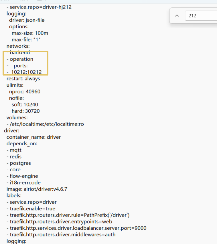

    执行docker-compose up -d了吗
  • G 离线
    G 离线
    ggzn_chp

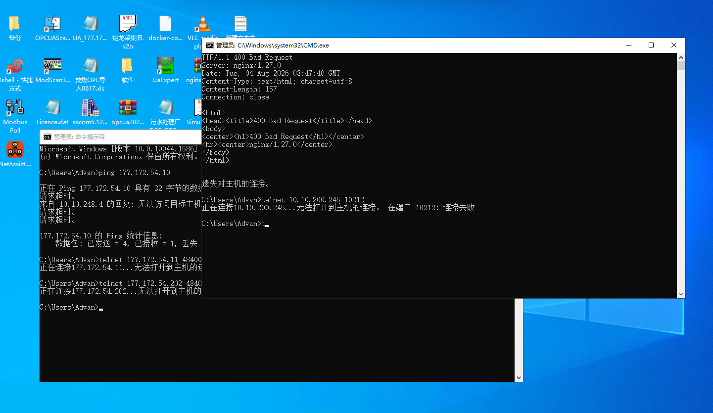

    对,执行过了。然后重新tennet了一下跑docker的主机ip

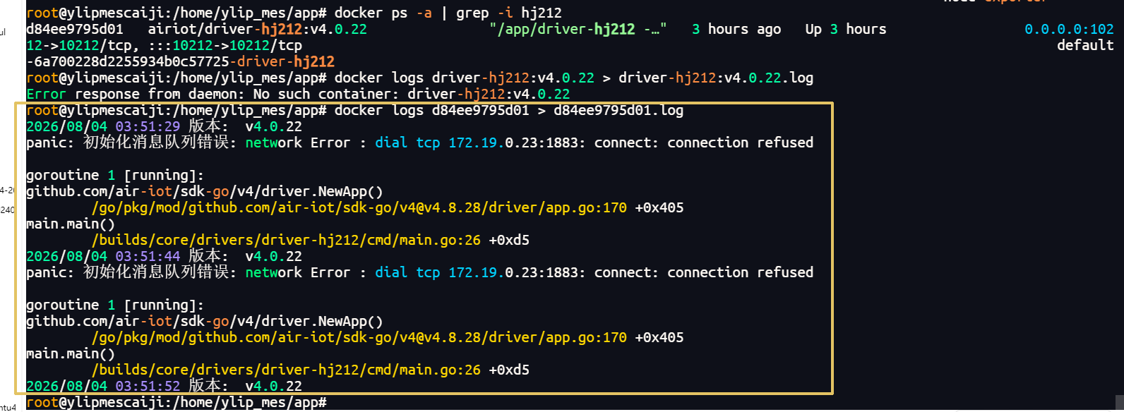

    docker ps 看一下这个容器
    然后看下驱动日志
  • G 离线
    G 离线
    ggzn_chp
    这个容器的具体名称叫什么呀
  • hpH 离线
    hpH 离线
    hp
    docker ps -a | grep -i hj212,看一下名字
    日志:docker logs 驱动/服务名字 > 驱动/服务名字.log (例如:docker logs modbus > modbus.log)

    什么操作系统,平台访问正常吗
  • G 离线
    G 离线
    ggzn_chp
    能ping通啦,谢谢,刚反应过来
