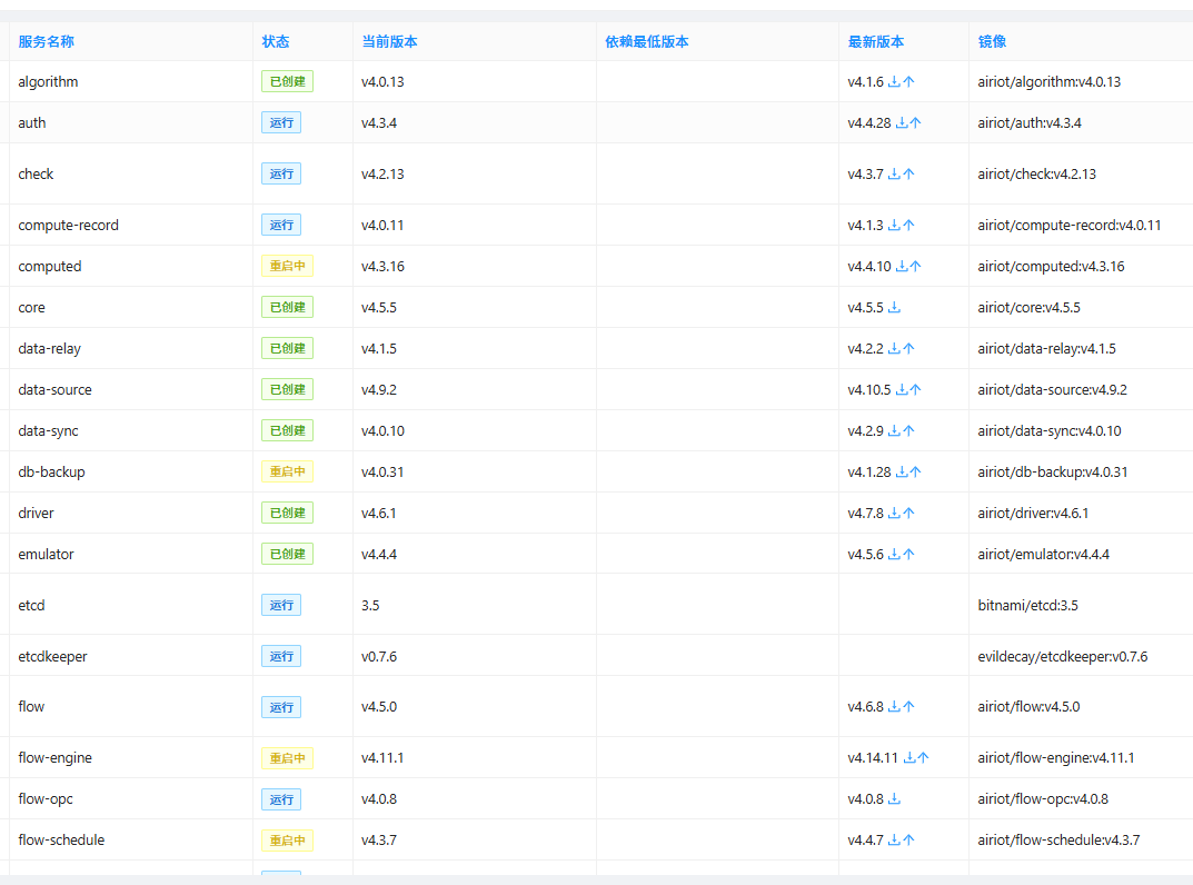

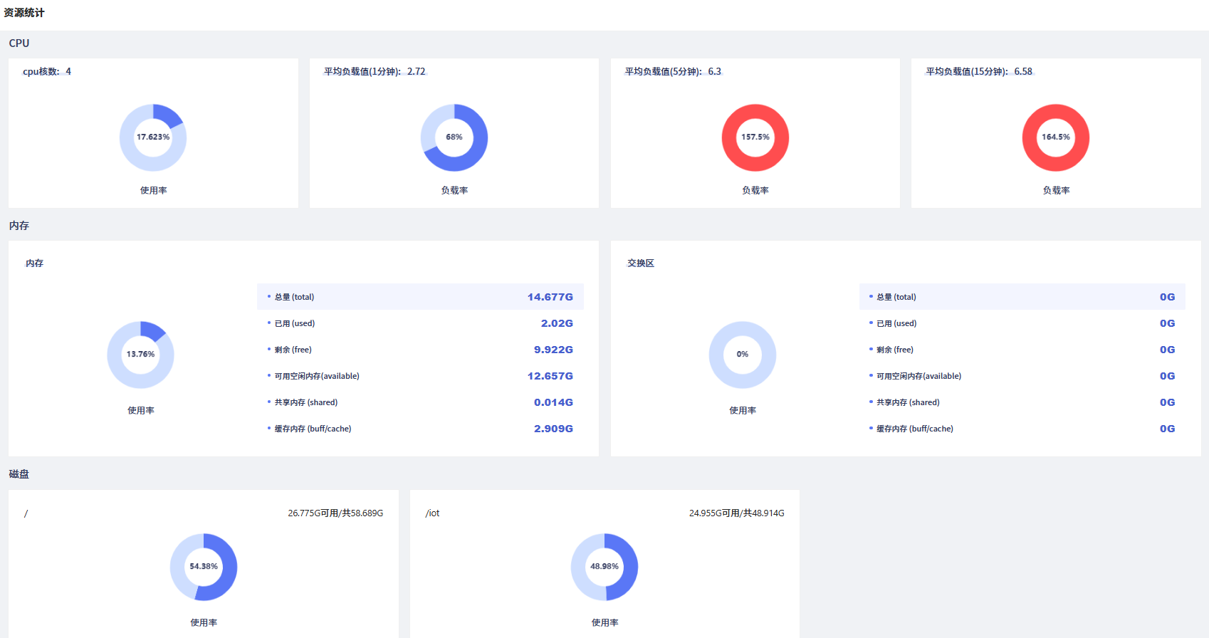

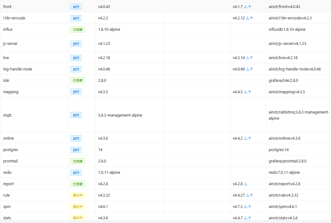

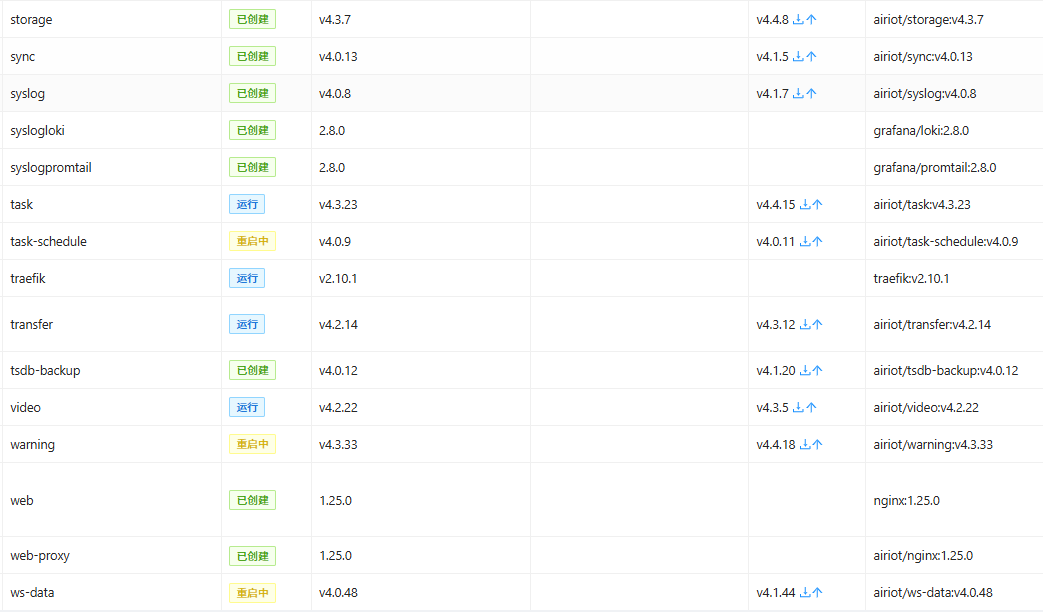

  3. 创建mqtt驱动不成功,导致平台崩溃
创建mqtt驱动不成功,导致平台崩溃
  • hpH 离线
    hpH 离线
    hp
    看下处于重启中的服务的日志
    szj
    升级core前:
    升级后:
    db-backup 的日志:
