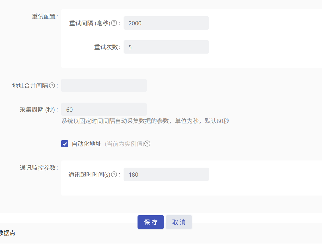

  3. 各位老师:采样时间设为60秒,为什么大约1秒通讯一次,G340T协议。

    重启驱动了吗,重启驱动后看看

    在后台,在管理平台都重启了,没有效果,还是1秒一次

    看下运维管理这个驱动日志,还有设备注册包配置
