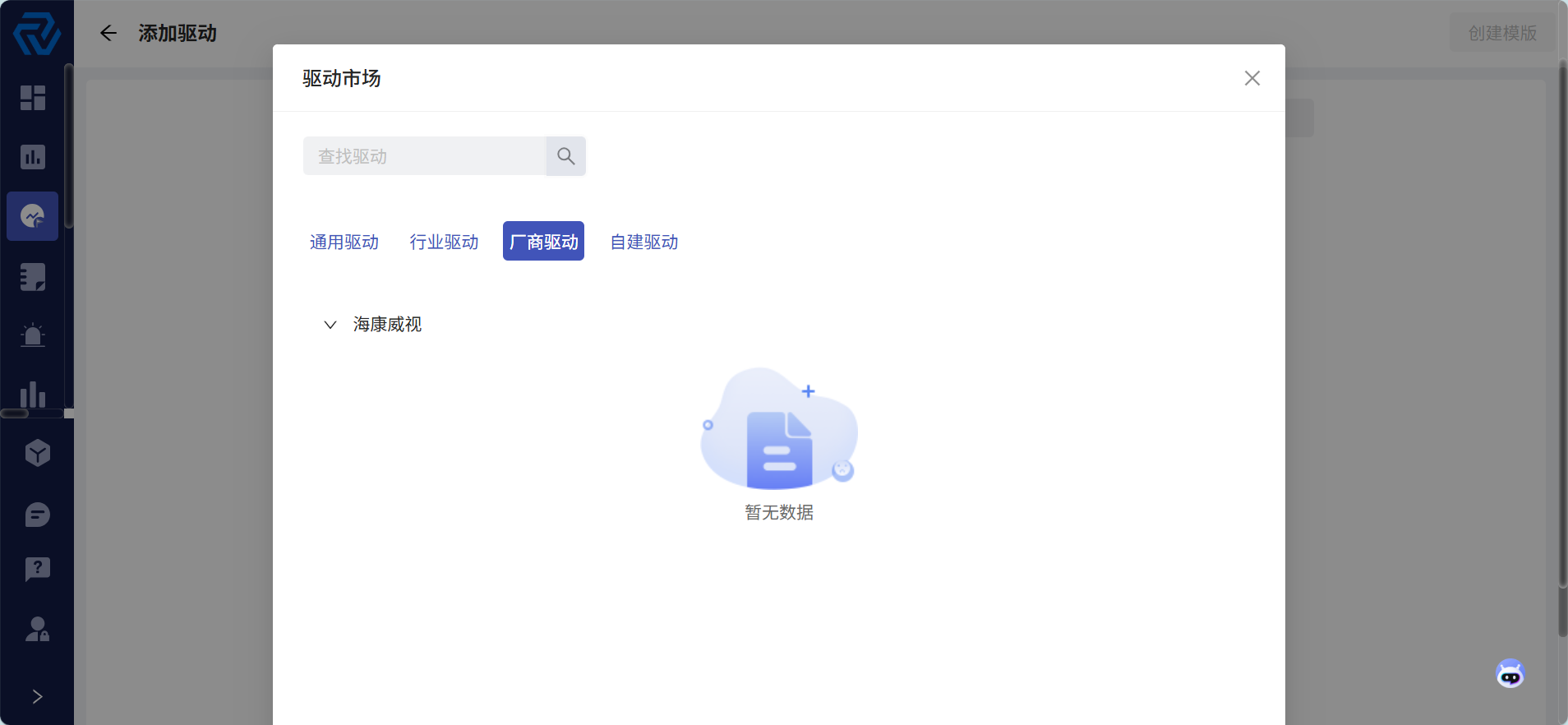

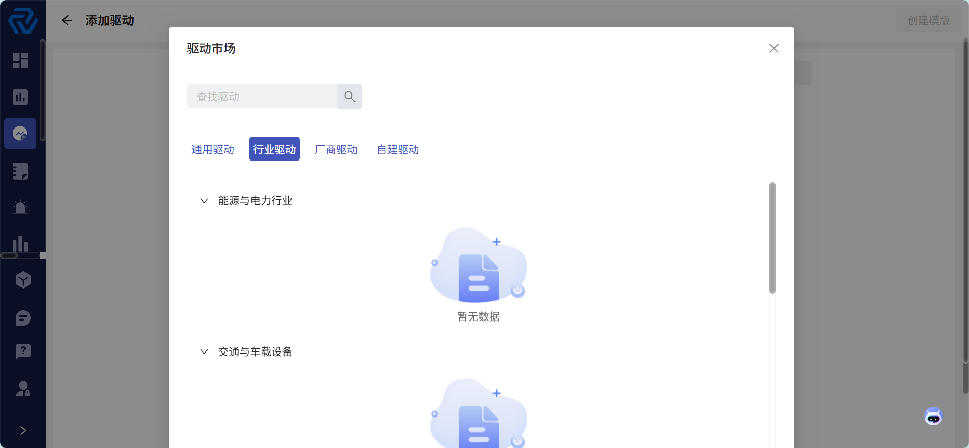

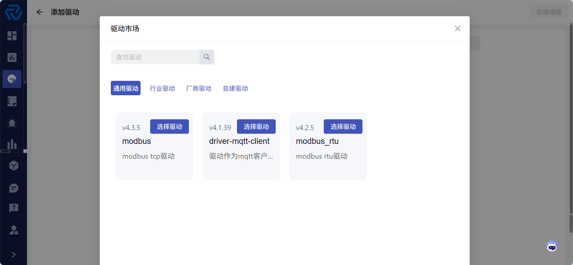

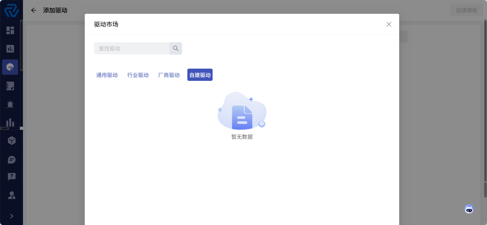

  3. 驱动列表里面没有欧姆龙PLC驱动怎么办?
  • F 离线
    F 离线
    faith
    c64e1130-6902-4eb4-84f0-b864380a0efb-image.png 86900891-5091-482b-ab17-2f46bfb97daa-image.png 6d51de2f-03c6-4a79-9fd3-5caab5ce12e9-image.png 8370e10b-a346-4ef8-b179-3dd5305ef470-image.png

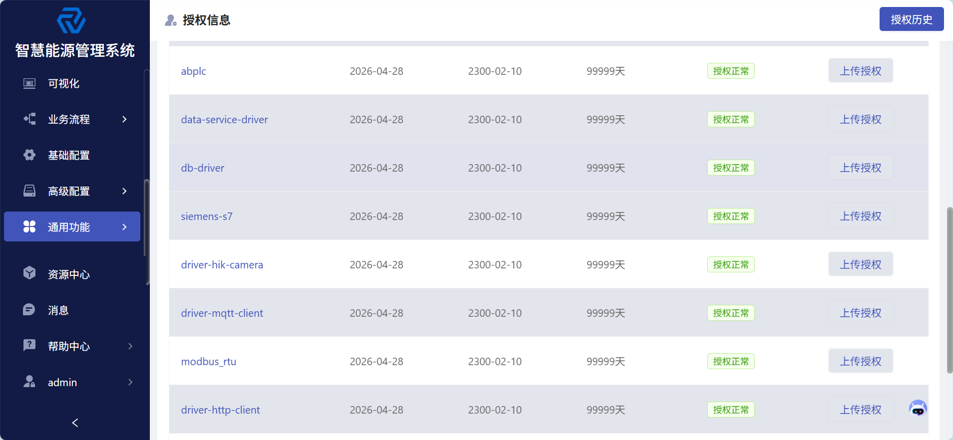

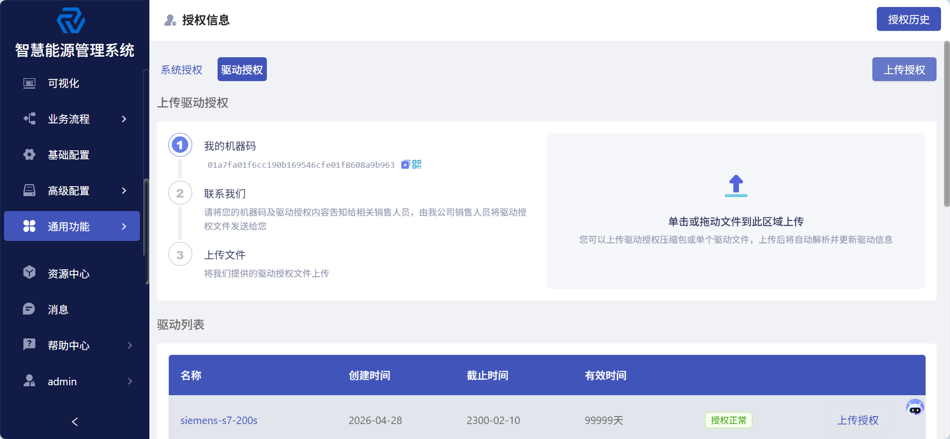

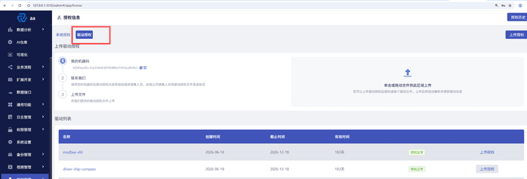

    是不是没有驱动授权啊
    image.png驱动授权页面看一下

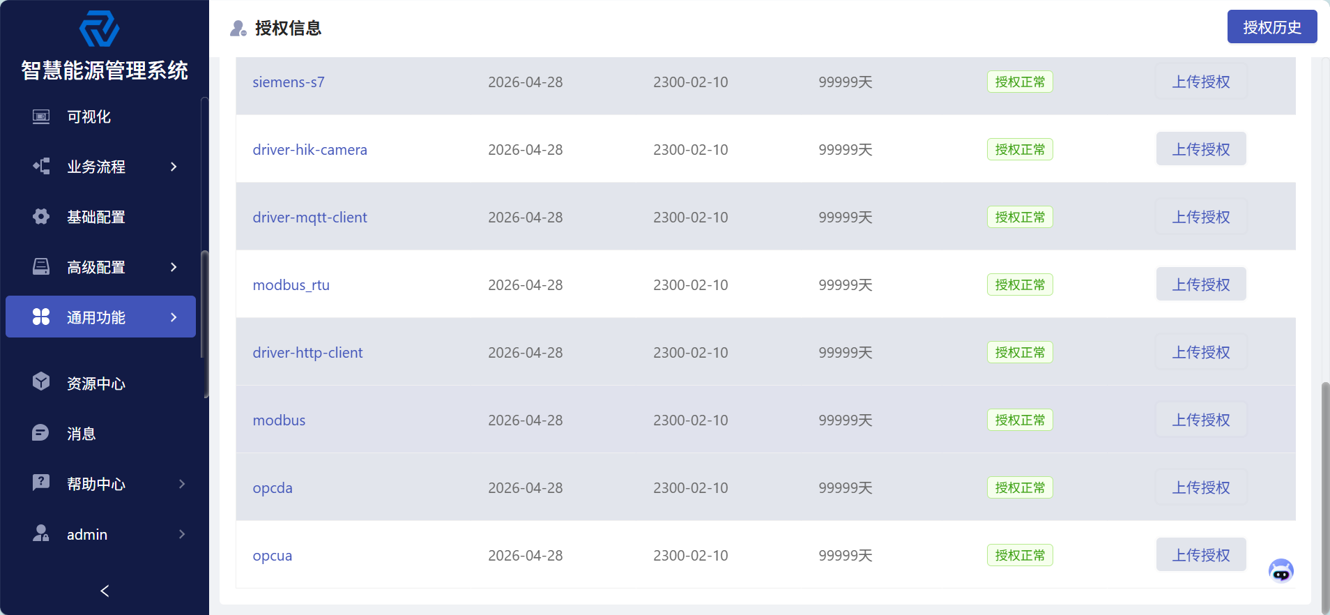

  • hpH 离线
    hpH 离线
    hp
    截图是全部的驱动授权了吗
  • F 离线
    F 离线
    faith
    是的,就是全部驱动了
  • hpH 离线
    hpH 离线
    hp

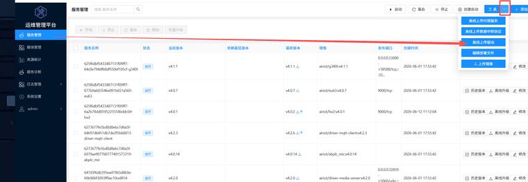

    看一下销售给你的文件,有这个驱动授权的话上传一下,如果销售给你的文件没有,那你联系销售人员

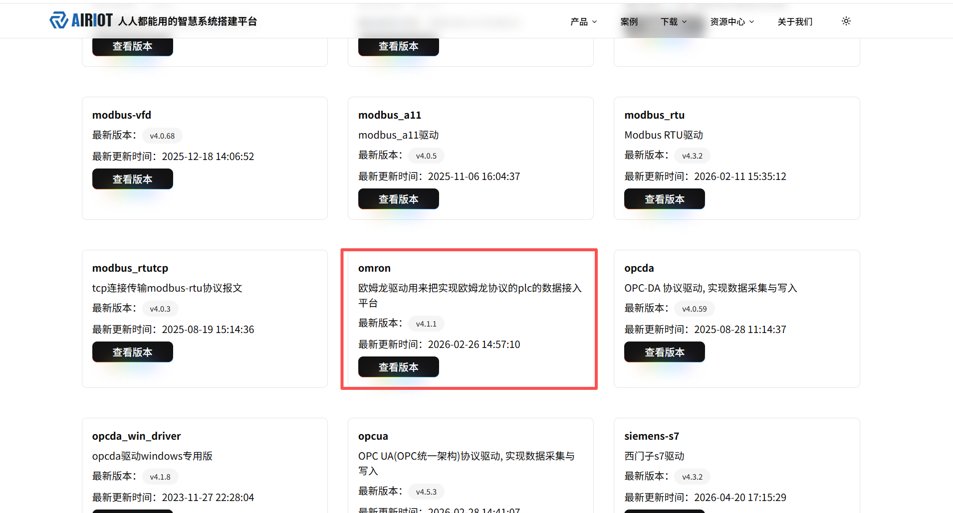

    可以先在官网中的模块列表里面下载一下你们版本的驱动,然后在运维管理中离线上传一下试试

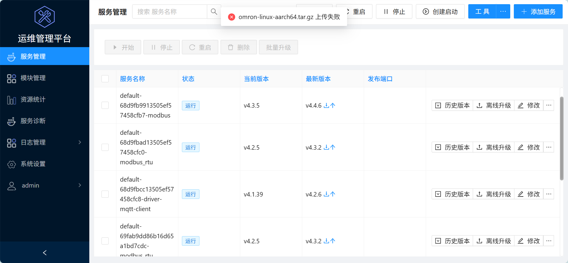

    image.png上传失败了,我下好了压缩包直接上传,需要解压吗?

    hp
    不用解压,上传失败了,Linux有好几种,您的是aarch64的吗

    faith
    是arm架构的,应该是aarch64吧

    hp
    arm架构还有另一个带 binary的,试下那个能上传吗,如果也不行的话network看下报错
