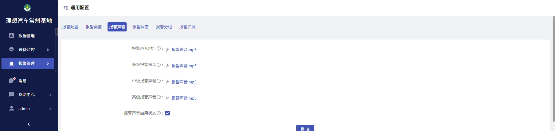

    qinxl123

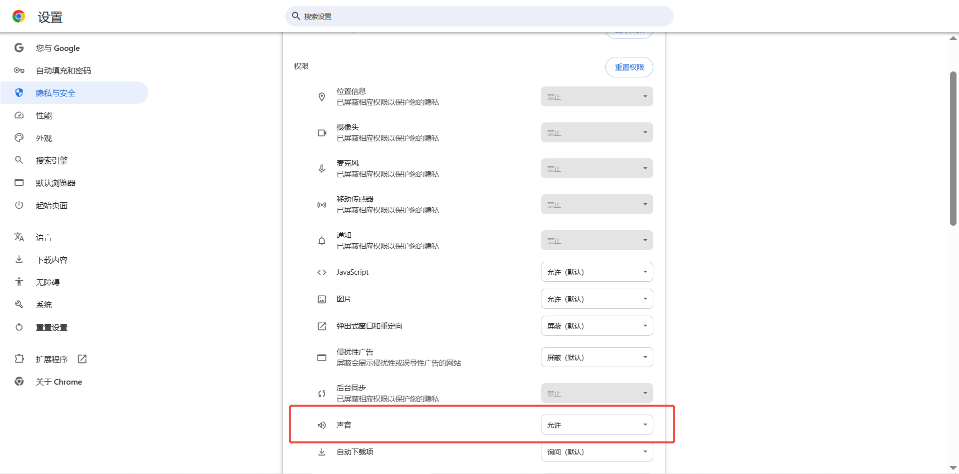

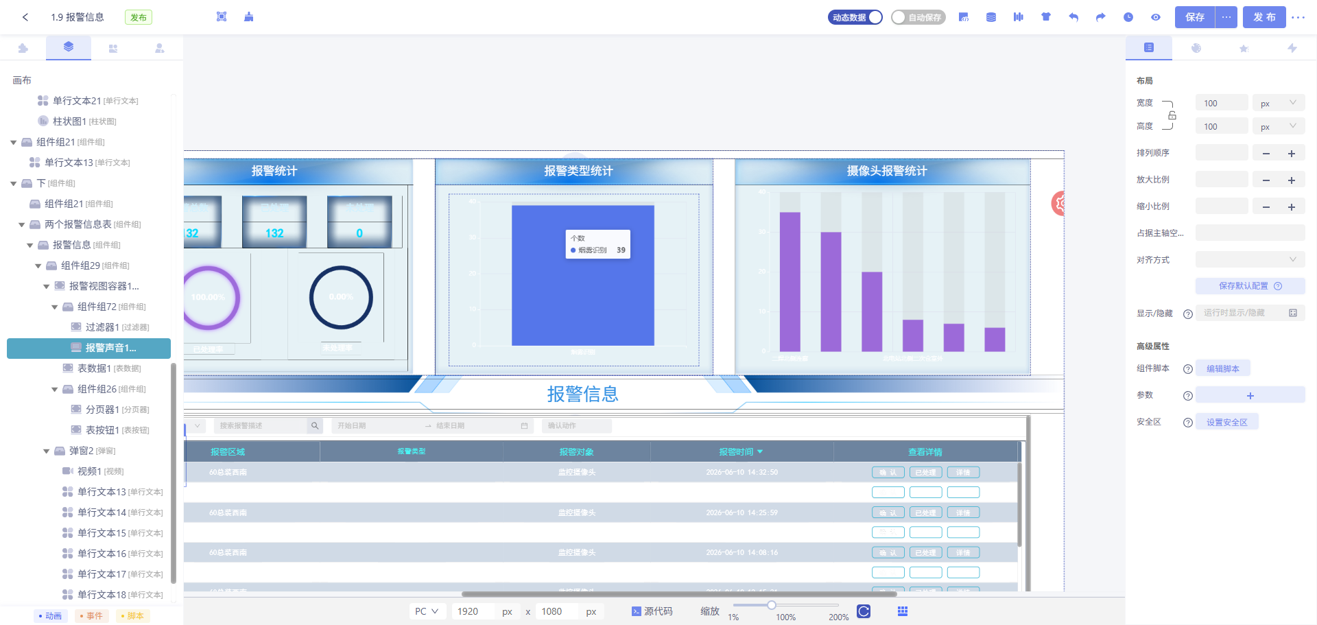

    你把声音设置成允许之后,前台如果还没有声音,发个地址我看看吧
  • W 离线
    W 离线

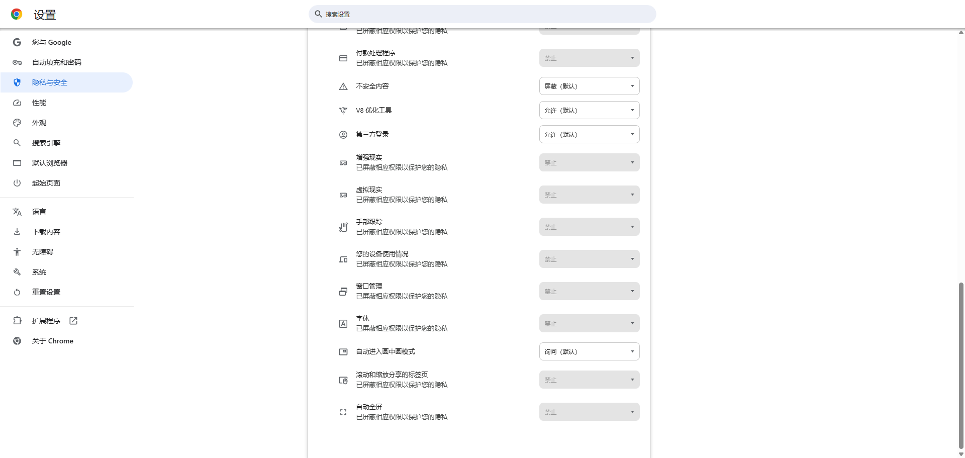

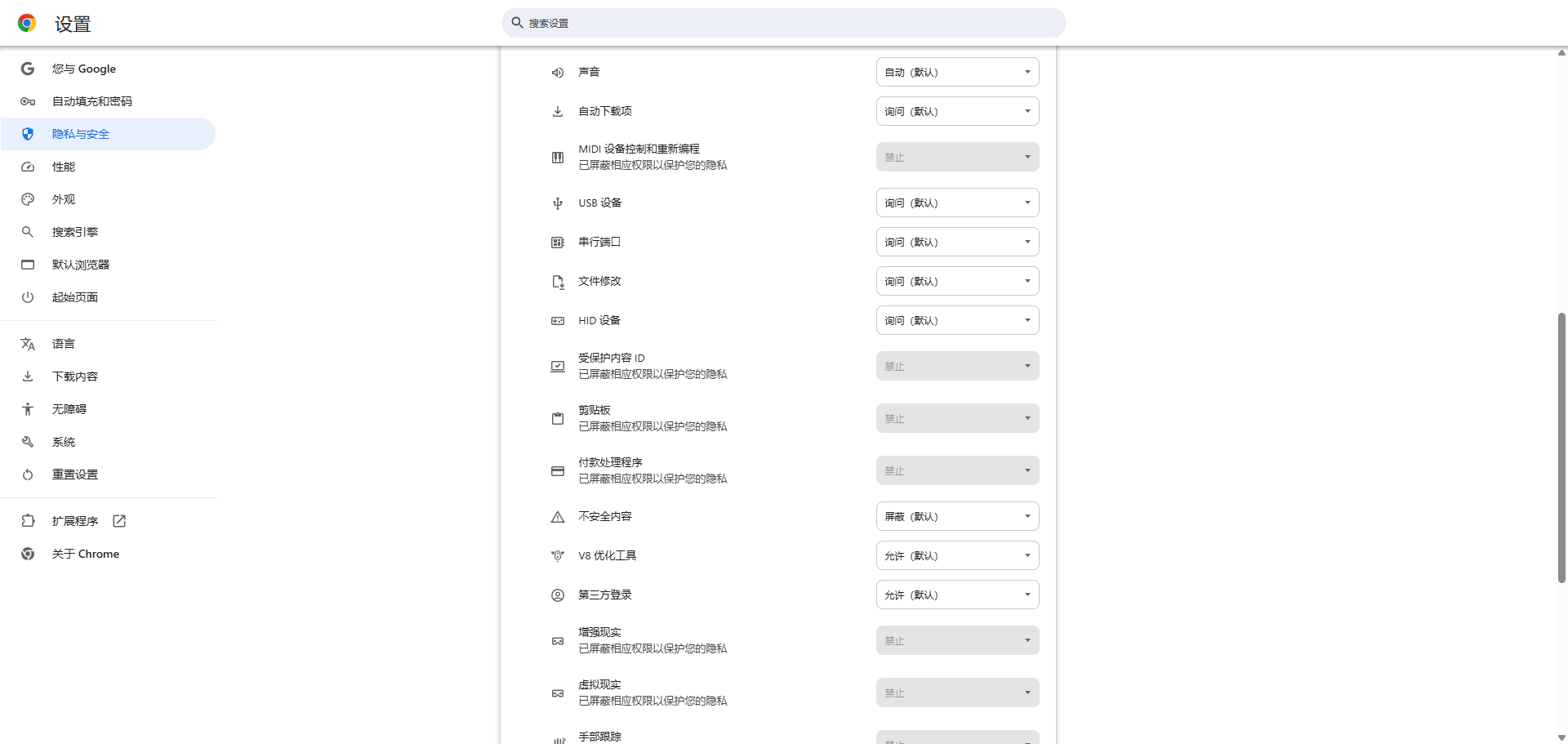

    Wowo

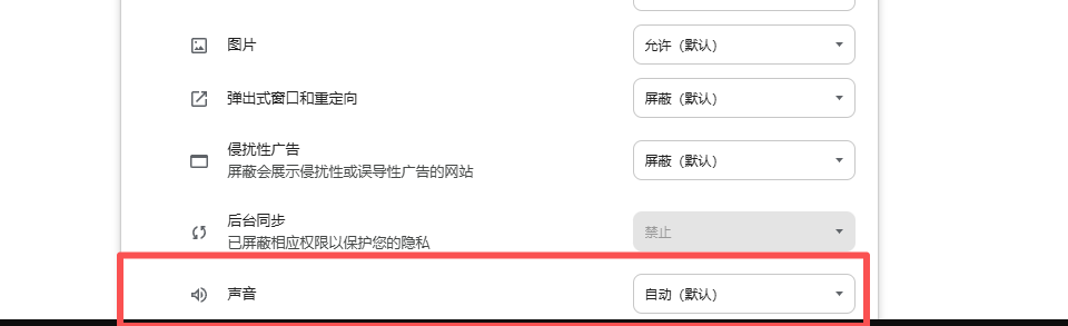

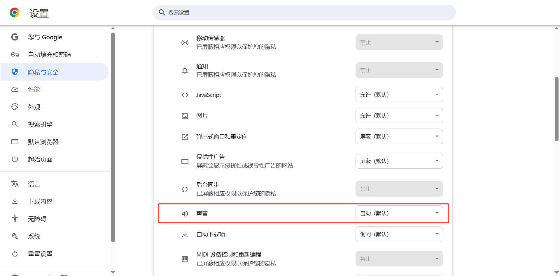

    声音是这样设置的,前台还是没有声音,地址私发给你了

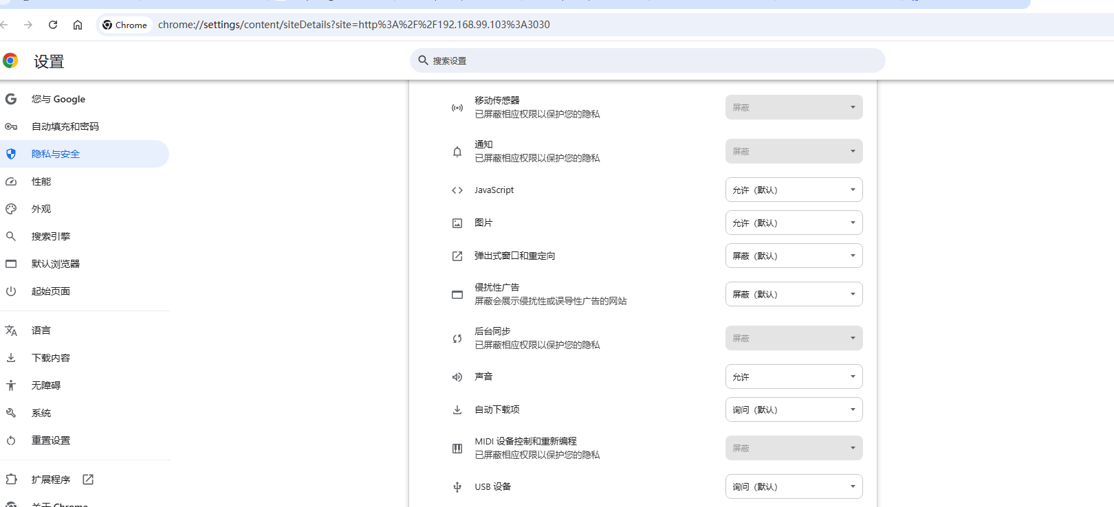

    1.你这个是自动,需要选成允许 2.我看你这个平台一直没有新报警产生,需要产生报警的时候,你在前台看平台才会有声音

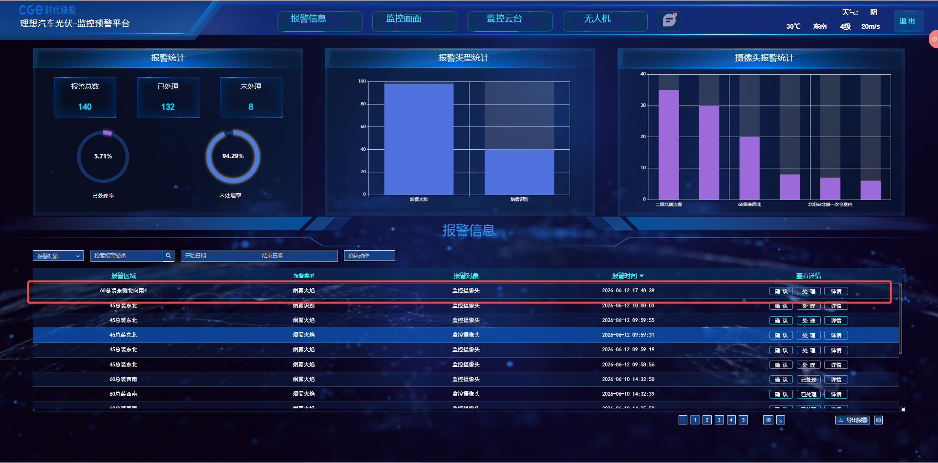

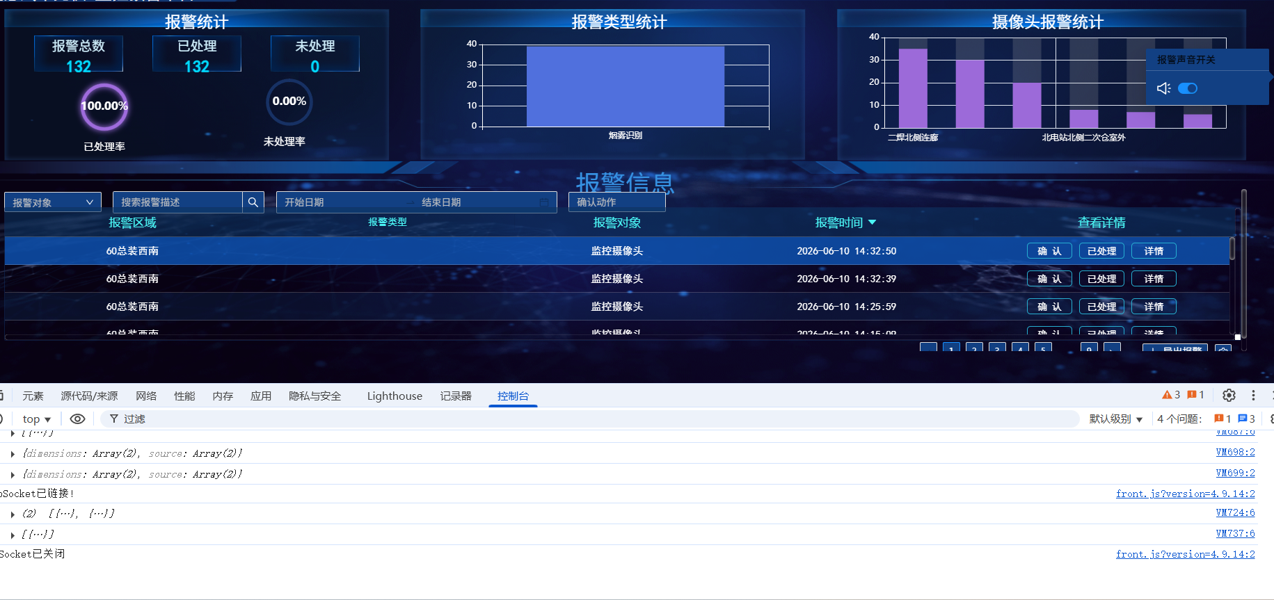

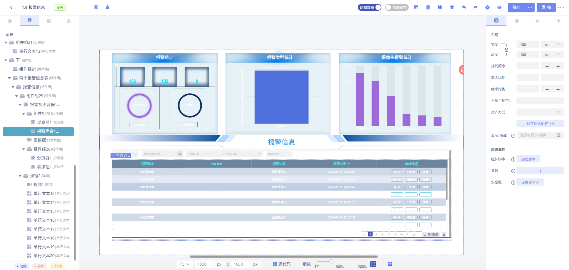

    Wowo
    刚才改成了允许,然后手动推上来了一条报警,前台页面还是没有声音

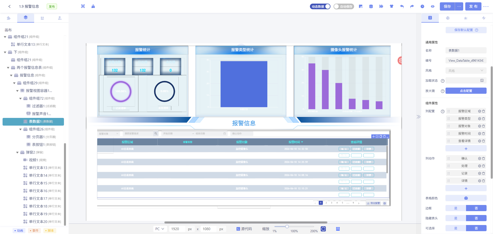

    qinxl123
    是流程生成的报警 数据是通过另一个平台接到的报警数据 然后通过平台接到后我使用流程生成的报警 如果这样不会响的话能否给出一个替代方案
    目前没有别的办法
