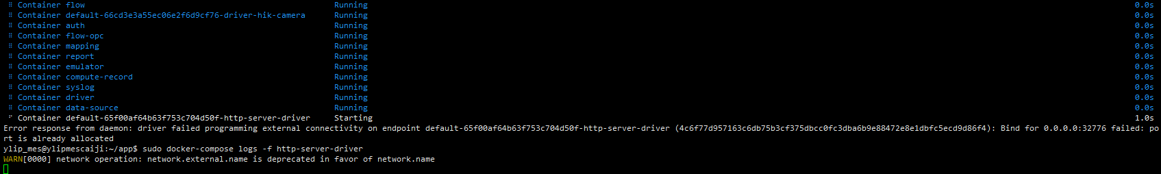

    WARN[0000] network operation: network.external.name is deprecated in favor of network.name
  • L 离线
    L 离线
    liyitao12
    #22
    hpH 1 条回复 最后回复
  • hpH 离线
    hpH 离线
    hp
    回复了liyitao12 最后由 编辑
    #23

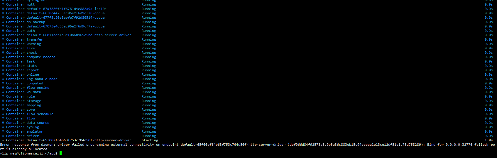

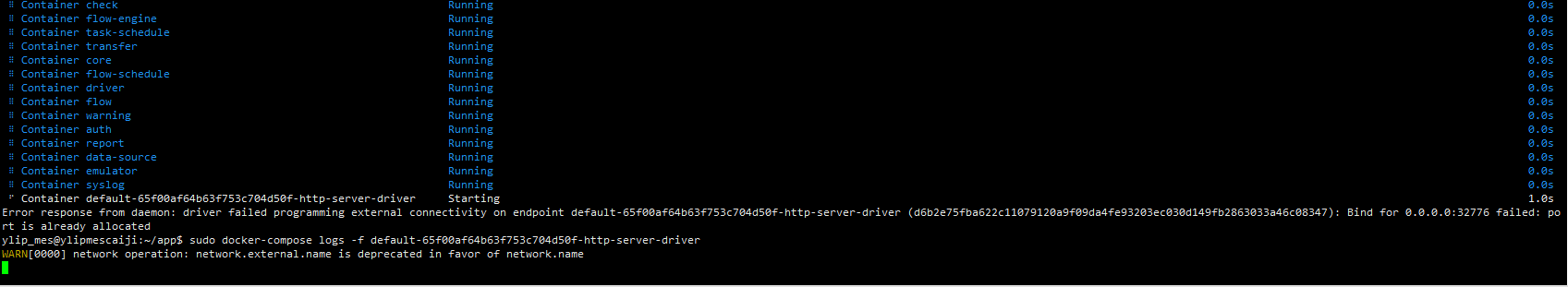

    @liyitao12 这个警告应该不影响服务运行啊,执行这个重启服务sudo docker-compose up -d,然后马上看日志sudo docker-compose logs -f http-server-driver
  • L 离线
    L 离线
    liyitao12
    #24
  • L 离线
    L 离线
    liyitao12
    #25
    hpH 1 条回复 最后回复
  • hpH 离线
    hpH 离线
    hp
    回复了liyitao12 最后由 编辑
    #26
    @liyitao12 这个是说32776也被占用了,再换一个呢,40000试试

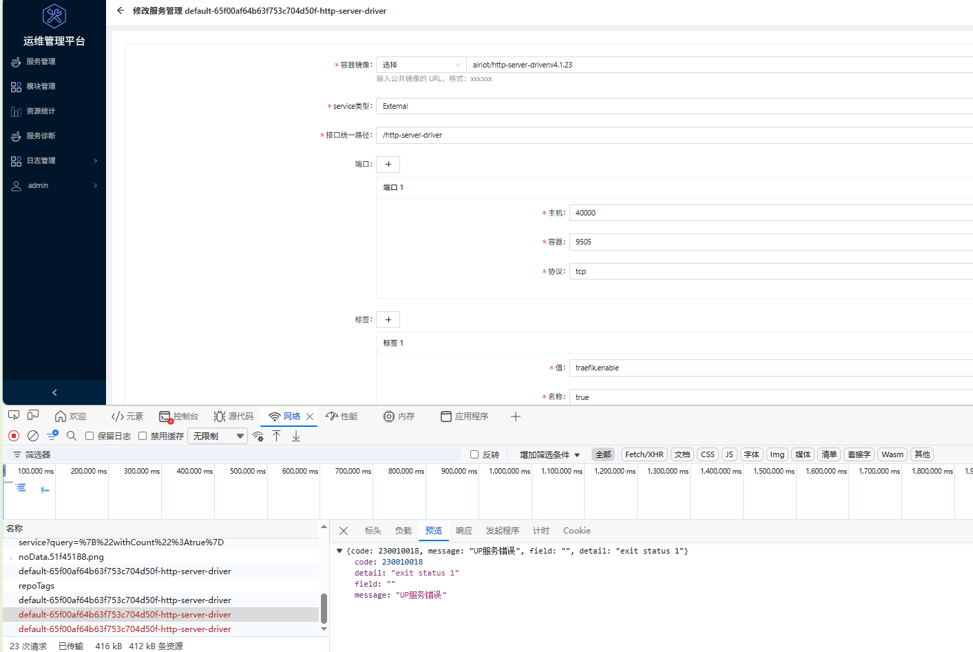

    现在的问题是我更换32779更换不了报错
  • L 离线
    L 离线
    liyitao12
    #28
    hpH 1 条回复 最后回复
  • L 离线
    L 离线
    liyitao12
    #29
    40000也保存不了
    hpH 1 条回复 最后回复
  • hpH 离线
    hpH 离线
    hp
    回复了liyitao12 最后由 编辑
    #30
    @liyitao12 您看一下32779有没有被占用sudo lsof -i :32779

  • hpH 离线
    hpH 离线
    hp
    回复了liyitao12 最后由 编辑
    #32
    @liyitao12 刷新下这个页面看看端口主机显示什么

  • hpH 离线
    hpH 离线
    hp
    #37
    找到http-server-driver服务 ports 配置:,改下面红框的部分,改完后保存
    然后再回来点创建启动
