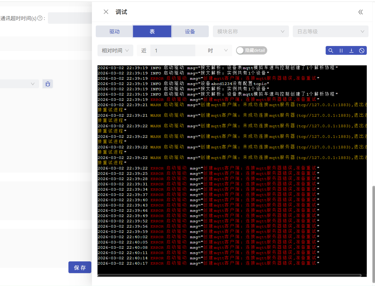

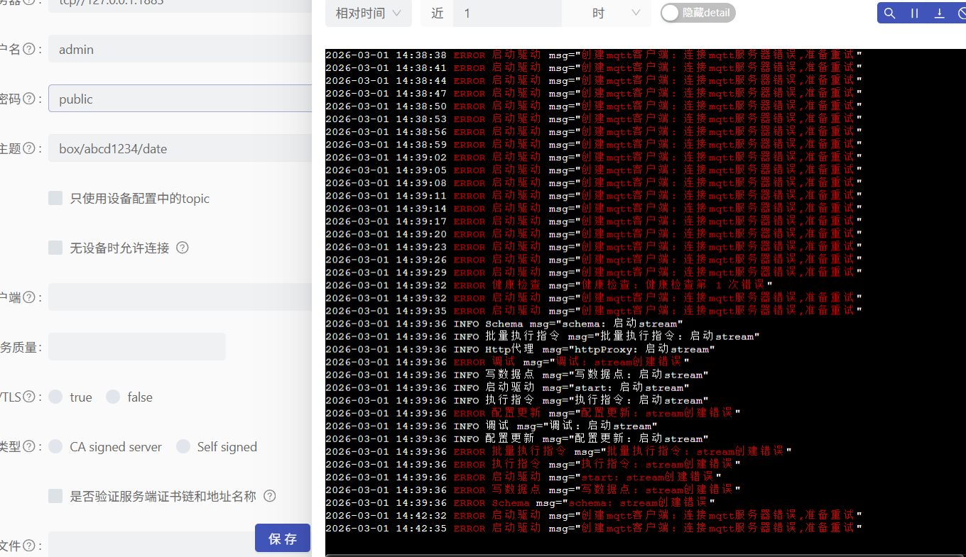

  3. mqtt服务正常运行,但是提示连接mqtt服务错误
    发一下表记录的信息,以及mqtt的脚本
    铁 1 条回复 最后回复

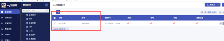

    表记录信息在这个位置,截图一下
    铁 1 条回复 最后回复

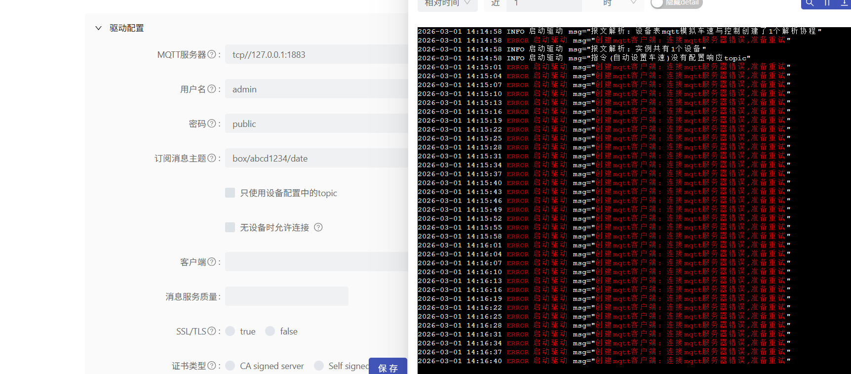

    在mqttbox上发送的数据格式是什么样的?
    铁 1 条回复 最后回复
  • 铁 离线
    铁 离线
    铁板章鱼哥
    mqttbox连接不上呢还
  • 铁 离线
    铁 离线
    铁板章鱼哥
    mqtt的密码不是public,视频中的密码使我们这边测试的,你们那边使用的密码都是随机生成,可以参考一下这个文档查看一下mqtt的密码
    https://qa.airiot.tech/topic/1386/如何查看安装平台后自动生成的随机密码
    铁 2 条回复 最后回复

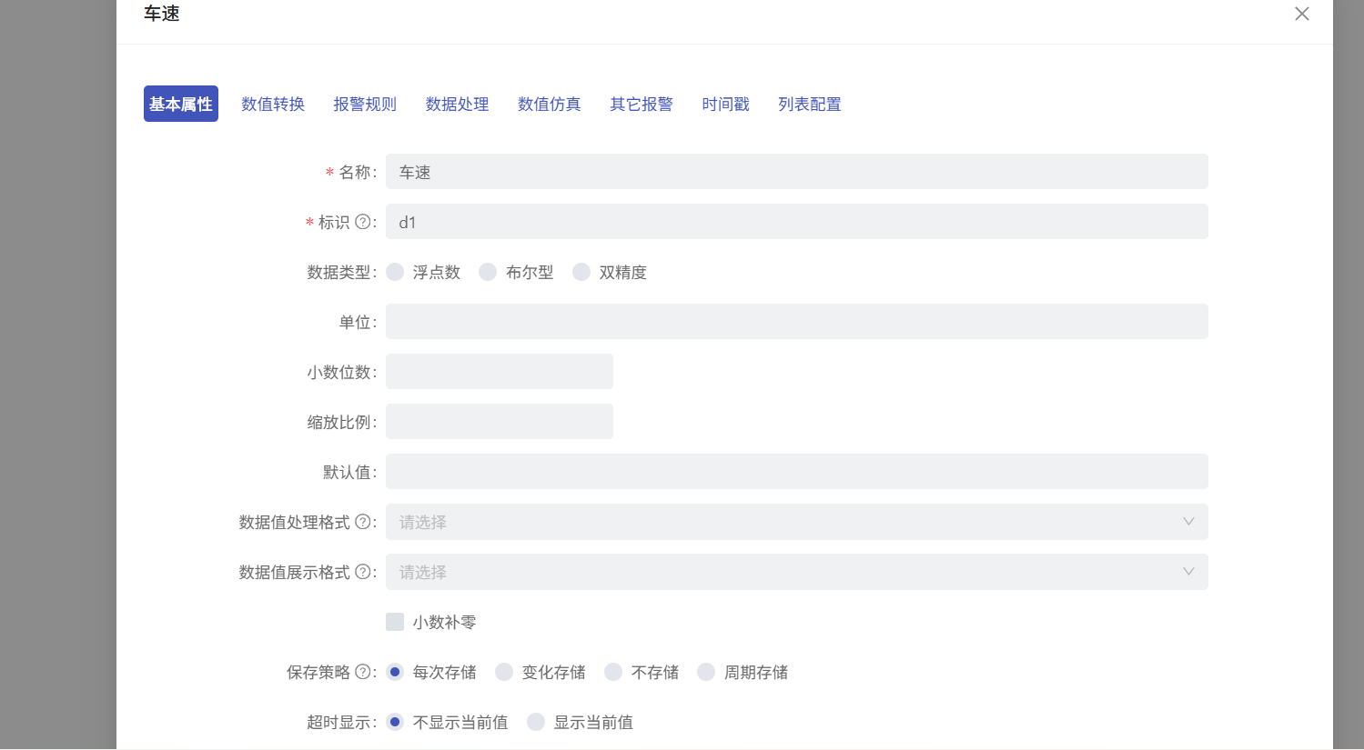

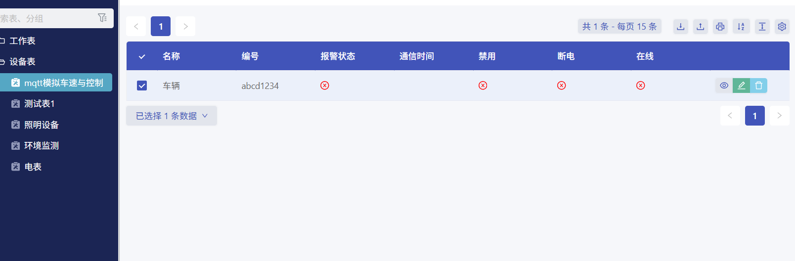

    数据点创建了吗,截图看一下数据点的配置
    铁 1 条回复 最后回复
  • 铁 离线
    铁 离线
    铁板章鱼哥
    @Zhang书书 创建了屏幕截图 2026-03-04 112016.png 对照着教学视频来的
