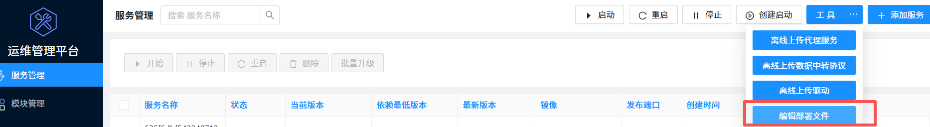

    那就在运维管理里面把这个复制一份出来

    部署文件已经上传
    #23
    上传之后生成的连接发我

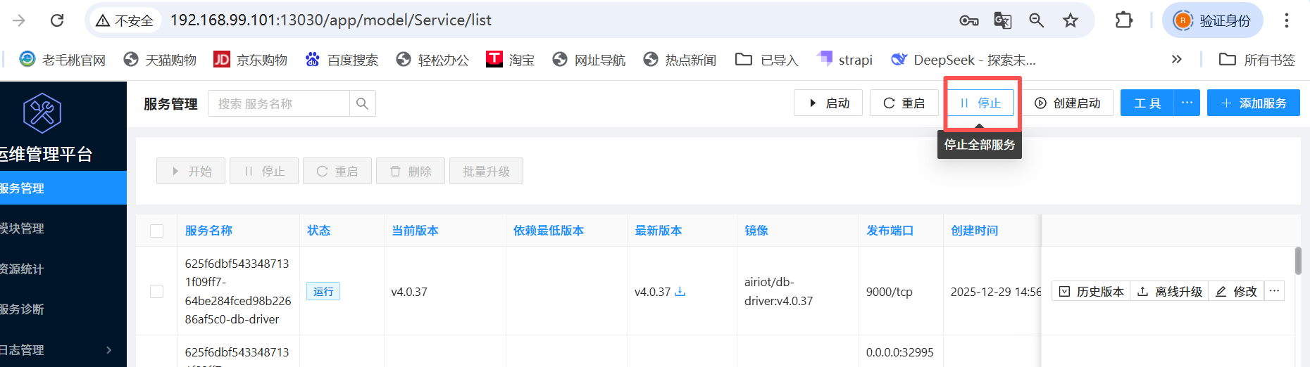

    可以把平台重启一下吗,可以的话,在运维管理中先点右上角停止,然后点右边的创建启动

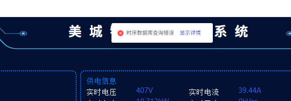

    时序数据库查询错误
    Post "http://influx:8086/query?db=default&params=null&q=select++mean("D675")+from+"A油田抽油机"++where+id+%3D+'242'++++++and+time+>+'2026-01-22T00%3A51%3A00.000Z'+and+time+<%3D+'2026-01-22T00%3A51%3A38.676Z'+++order+by+time+asc++%3B": dial tcp 172.19.0.47:8086: connect: connection refused
    不行,还是那样

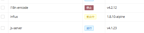

    influx服务现在的状态是什么

    看一下现在的日志,平台能外网访问吗,能的话私信发我一下
