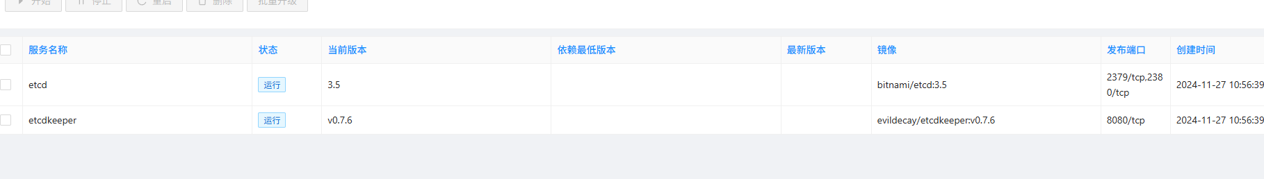

    是非Linux arm的系统不?如果不是arm的,可以在docker-compose.yml文件中,etcdkeeper服务下加
    ports: -58080:8080 加完之后在app目录下执行docker-compose up -d5f7bd937-c19a-46e4-b80e-53e6d76c72d0-image.png

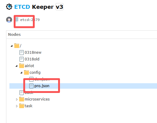

  • V 离线

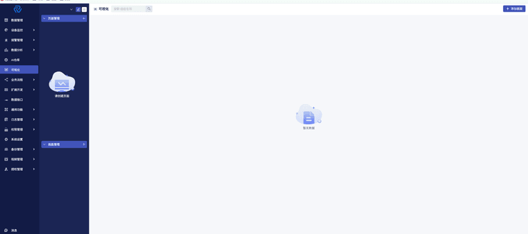

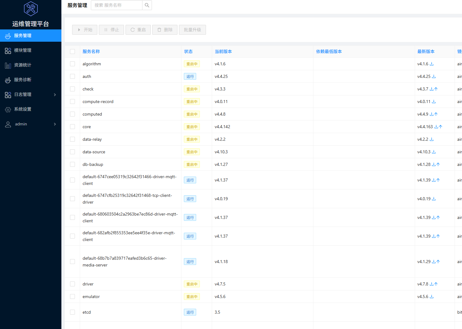

    @核桃酥 我运维平台这样是咋回事,啥也都没了 8a4a3c72-1310-47b3-8d4b-8e345e8bbed3-image.png 3acf8523-ac2f-47fe-92e9-d41261524a09-image.png
  • V 离线
    V 离线
    Virrea
    现在是很多传感器要求秒级响应,目前才几十个传感器啊,怎么解决
    运维平台13030里的服务都在吗?

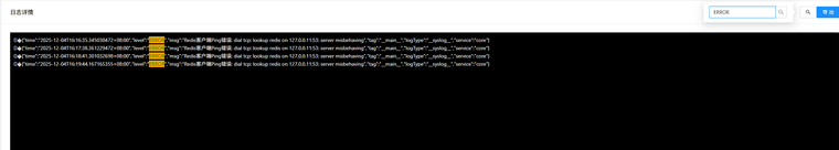

    看一下core日志的报错是什么
    V 1 条回复 最后回复
  • V 离线
    V 离线
    Virrea

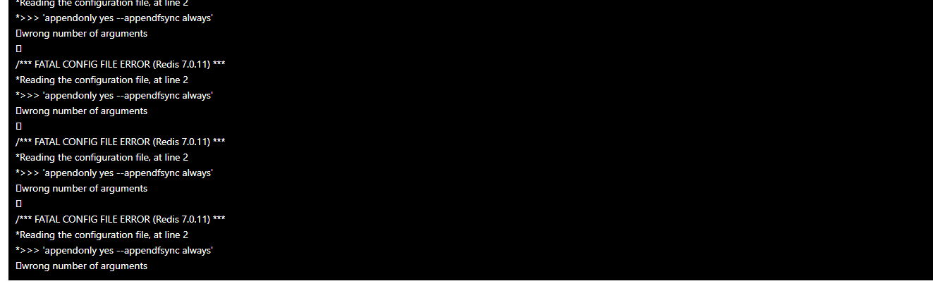

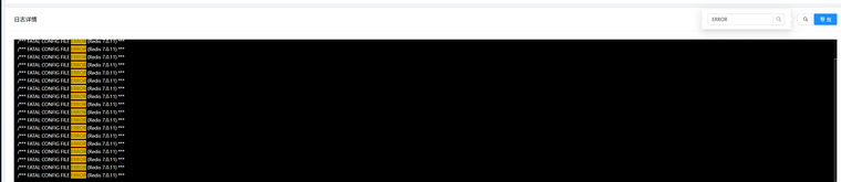

    #21
    看一下Redis是否运行及Redis日志
    V 1 条回复 最后回复
  • V 离线
    V 离线
    Virrea
    #22
    @核桃酥 未运行 e74204b8-92a5-49c2-a691-86e49efc7275-image.png 53a8e0df-4bd1-4986-814c-f80852eb9a93-image.png

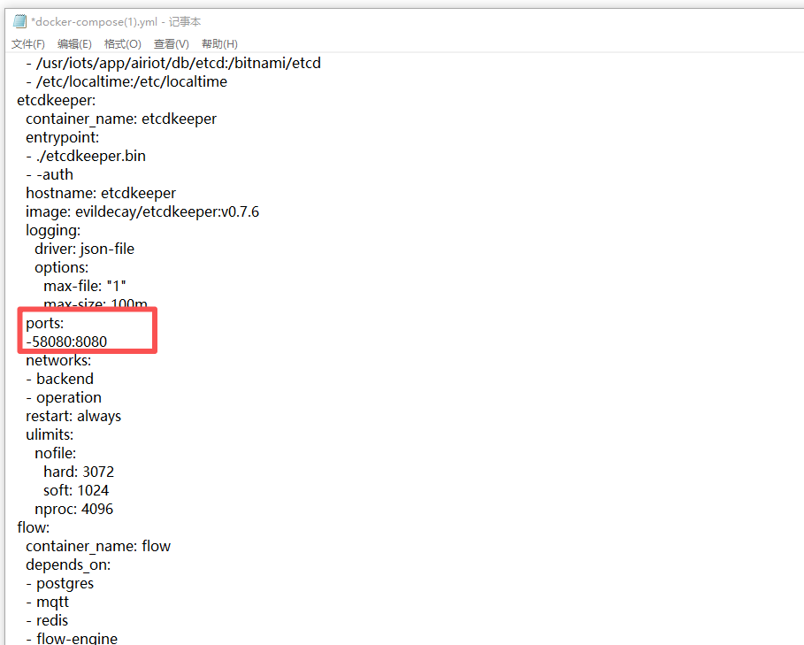

    Virrea
    #24
    @核桃酥 在 时序库查询错误 中说:
    就执行这个后出现的
    #25
    之前文件有备份吗?你应该是改的有问题,配置文件报错了,你发个远程吧

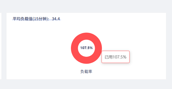

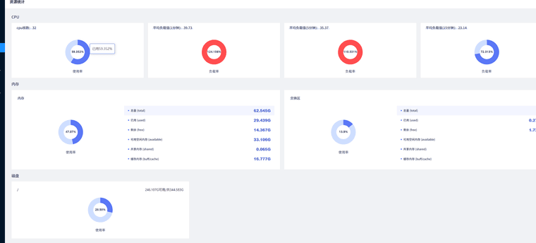

    @核桃酥 负载高会导致平台不可用吗。什么原因导致这些升高,如何解决避免 d22b9167-cc7f-4abf-9915-7cea4904c82e-image.png
    #28
    你现在是使用平台有什么问题吗?这个主要和数据点采集,计算节点,流程等相关,你可以在服务器执行top 能看见各个服务的占用情况
