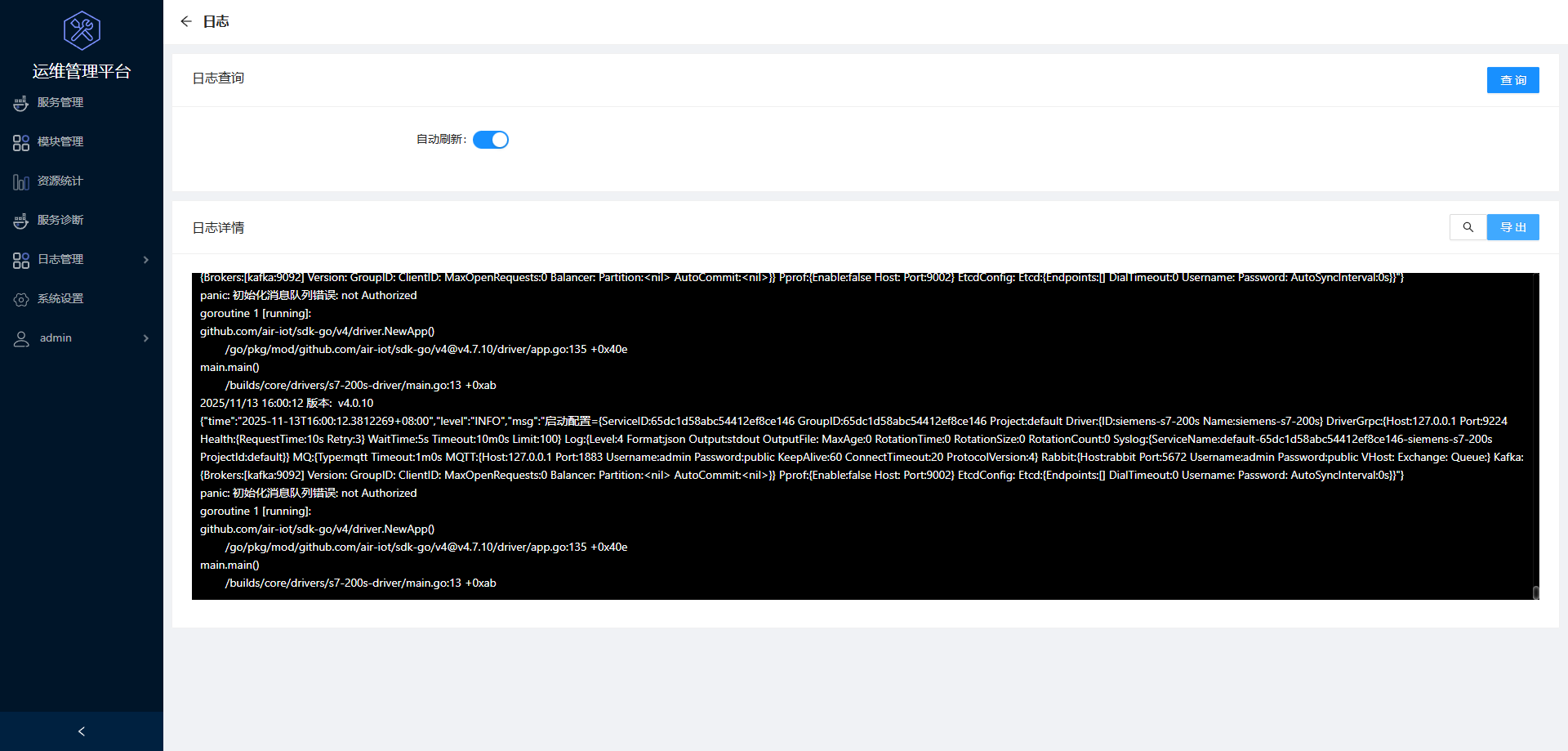

  3. 驱动服务显示 等待重试,驱动日志报错:初始化消息队列错误
    编写 最后由 Zhang书书 编辑
    运维管理中驱动的服务显示等待重试,查看驱动服务的日志提示初始化消息队列错误: not Authorized
    这个报错就是启动的时候,连不上平台mqtt服务器,主要就是运维没有给驱动配置正确密码
    windows版的平台上出现这个问题时,需要更新运维。linux应该不会出现这个问题,如果出现了需要另外处理
    https://qa.airiot.tech/topic/477/升级运维operation
