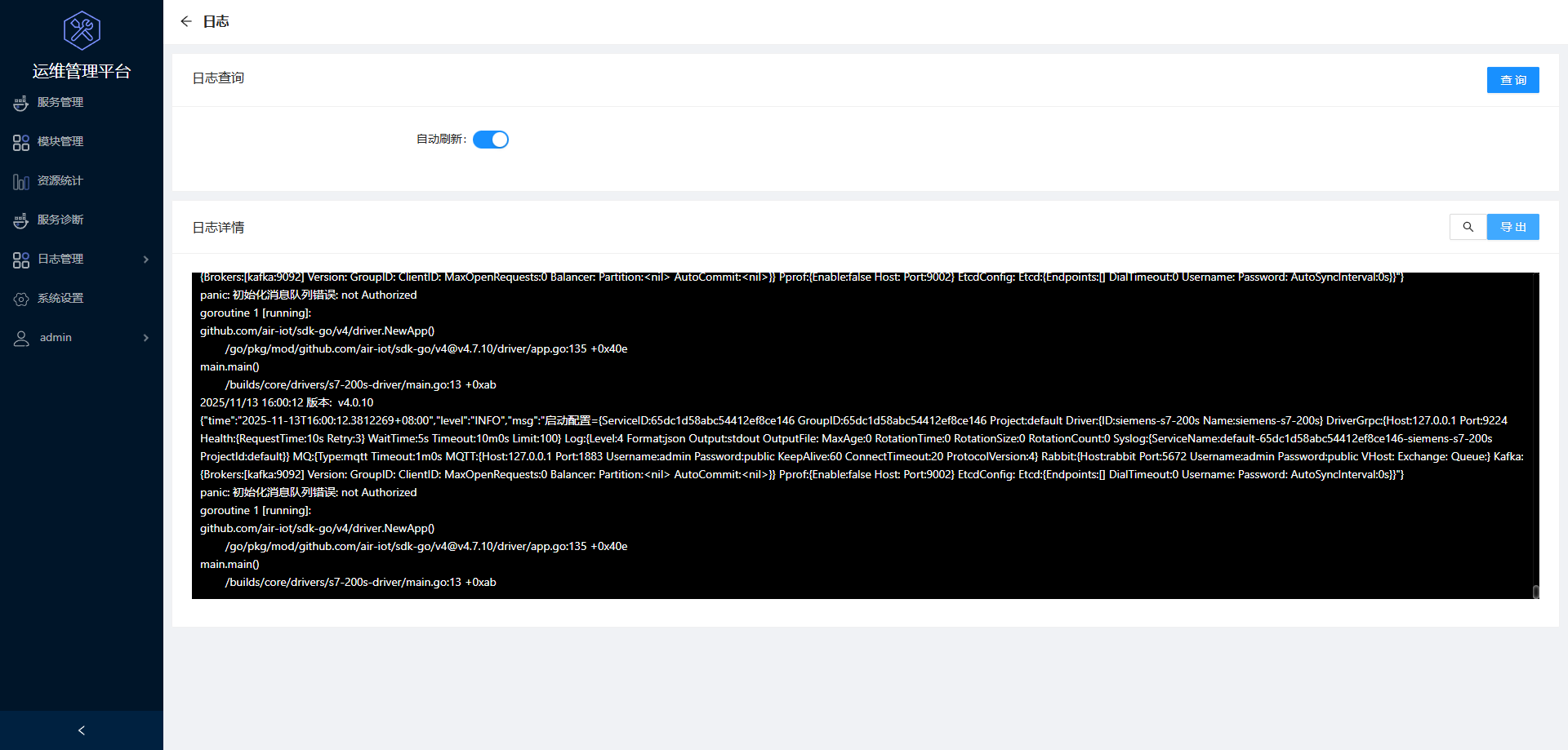

    西门子s7-200s驱动每次在电脑重启之后,总会显示等待重试,需要重新添加驱动才能正常使用,怎么才能让他一直运行
    服务这里点击重启也不行吗,截图看一下日志

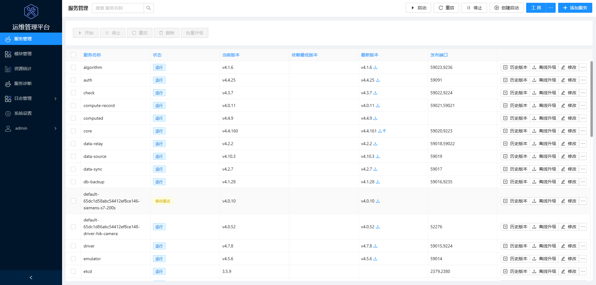

    姜豆豆
    您看下

    姜豆豆
    每次重启完电脑,都得重新安装一下驱动服务,才能正常使用
    https://qa.airiot.tech/topic/477/升级运维operation
    参考这个帖子升级一下运维

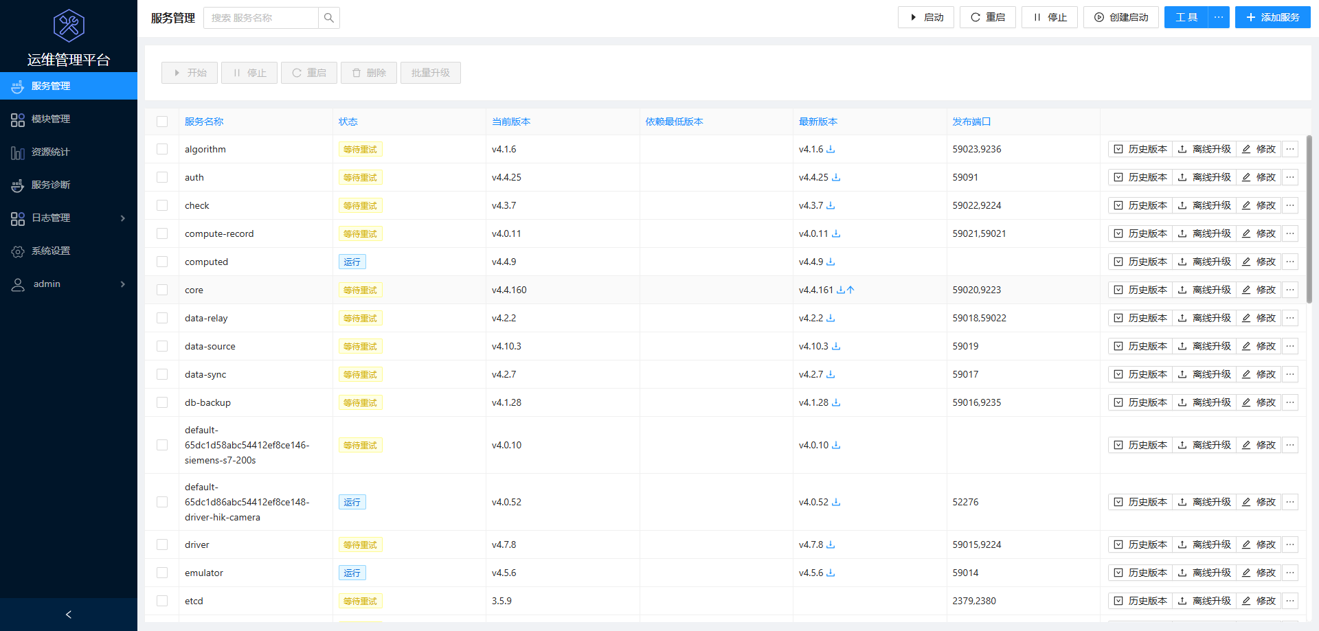

    姜豆豆
    用了这个方法,不但没好,反而等待重试的更多了
    替换文件之前在任务管理器中把服务停止了吗?
    configs文件也一并替换了吗?
  • 姜 离线
    姜 离线
    姜豆豆
    都是按照帖子里的步骤进行的,两个文件都替换了
    现在又恢复成这样了
    再看一下这个驱动的日志,还是跟之前的一样吗,提示:(初始化消息队列错误: not Authorized)这个报错
