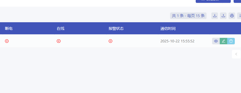

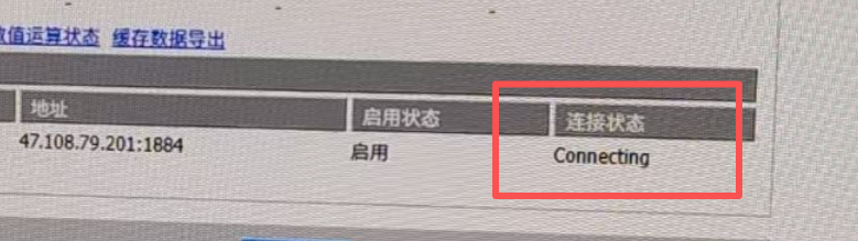

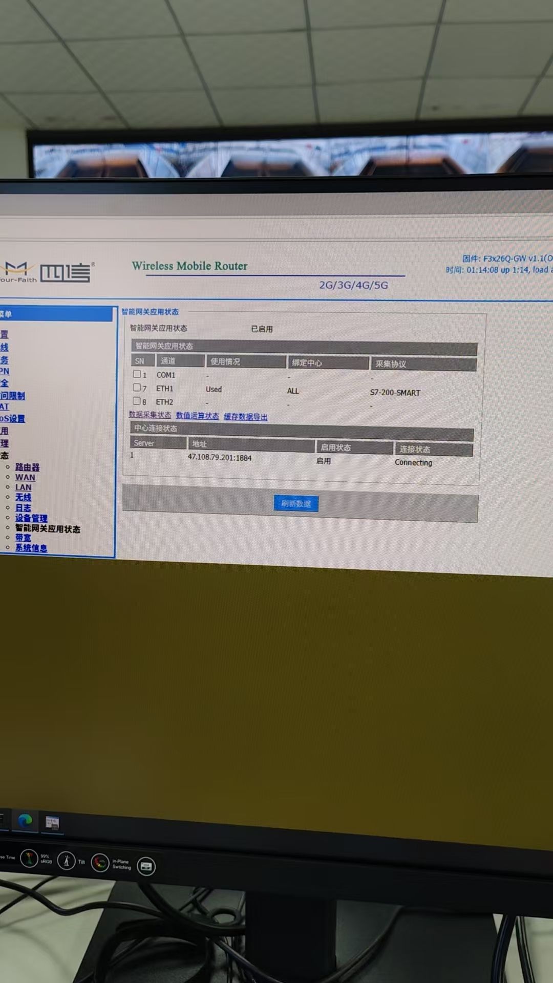

  3. 四信那边显示Connecting了但是MQTTBox上没上数据平台这边也没有在线是什么情况 麻烦帮我看一下

    @Zhang书书 是不是四信网关那边设置有问题?
    应该是,这连接状态显示连接上了,但是能确定有数据在发送吗?MQTTBox上如果连接成功了,但是没有收到数据就说明他们那边没有发送数据出来

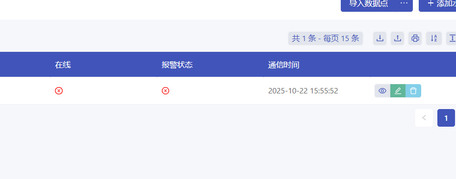

    @Zhang书书 121a61b8-ee55-432c-bbfb-6c722c497767-c5e73f5e-bf9c-4b2c-beca-6c248bc2861b.png 现在这里也显示着不在线 可能会是什么原因呢 麻烦指导一下我排查

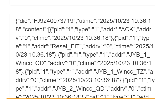

    @Zhang书书 f4771113-1b85-4073-ba5d-eddfec4346ad-image.png 有数据了 但是平台这边显示不在线

    @Zhang书书 在线了 谢谢指导
    在 中回复了 Oidupaa 最后由 编辑
    @Oidupaa 好的,之前你看平台显示不在线是因为,我们这边是根据有没有在周期内收到数据作为是否在线的判断,所以你那时候看平台没在线是因为平台没有收到数据,现在收到数据了所以就在线了
