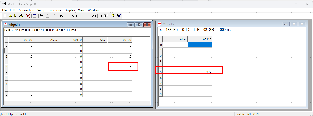

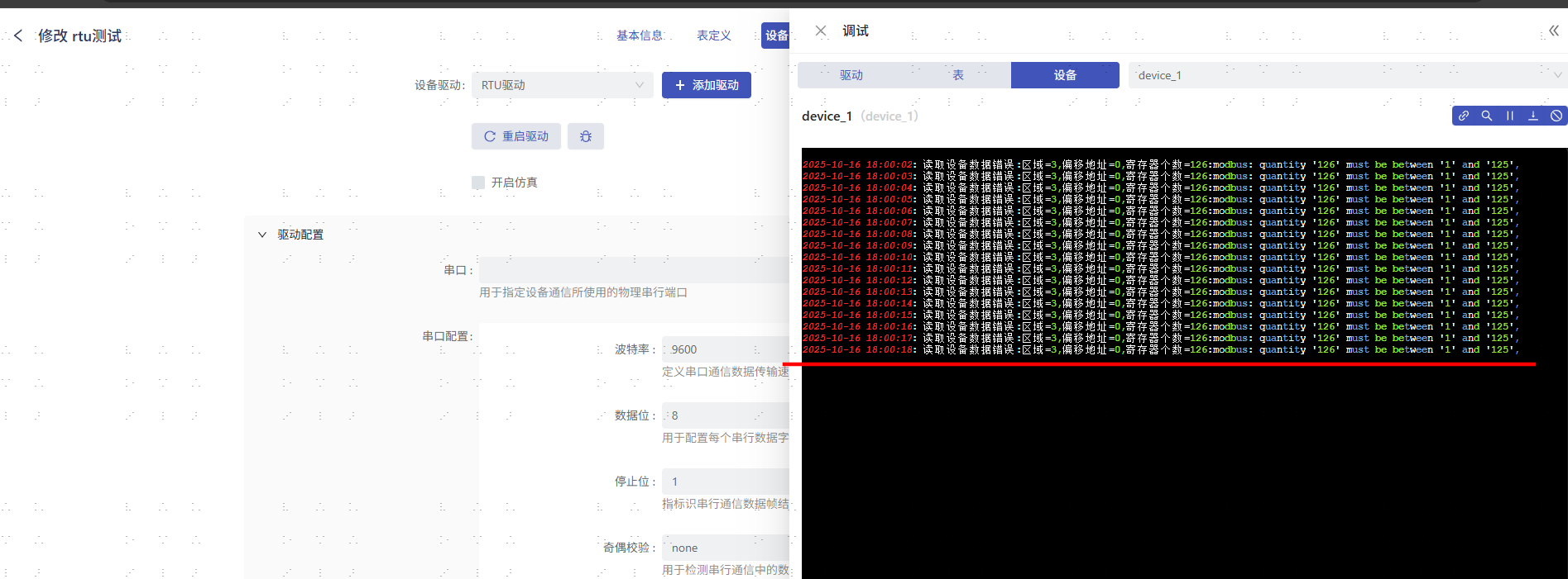

    modscan 可以读 我没用过poll这个工具,但是在我们平台上应该是能读255个,我们这边测试这个问题的的时候发现了一点驱动的小问题,我们先看一下

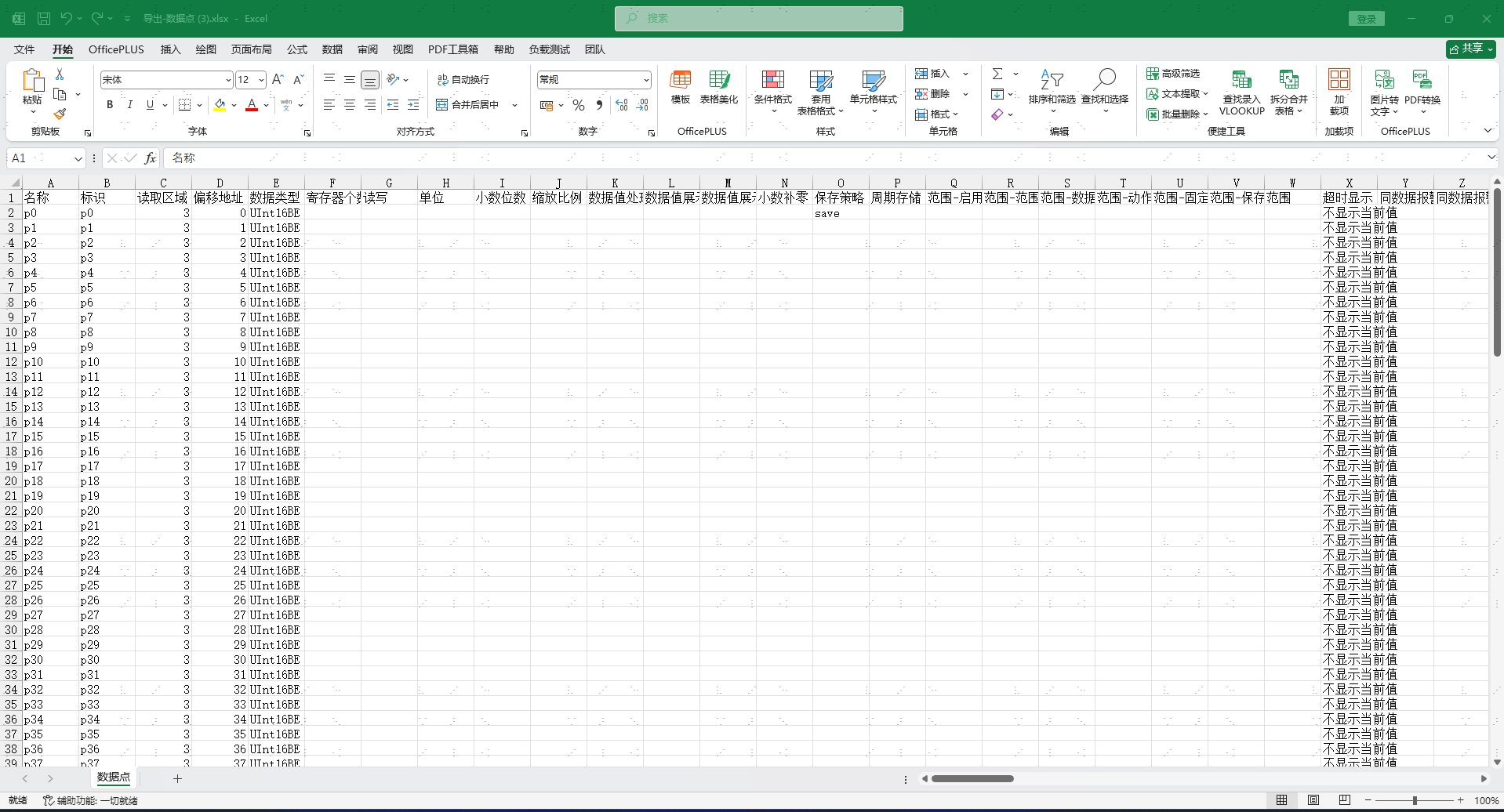

    数据点配置导出一下我看看
    Sunny
    https://wormhole.app/
    通过这个发送一下
    Sunny
    https://wormhole.app/pArbrO#SXX0gBI6L92NGOgJ1tzaMg
