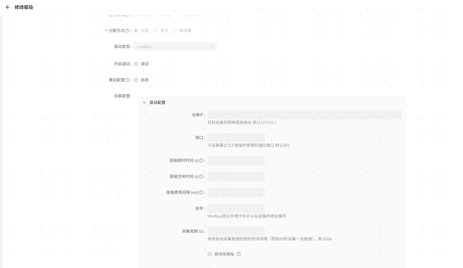

    但是建立tcp驱动的时候,除了分配方式,其它配置几乎不用动就可以成功建立驱动:
