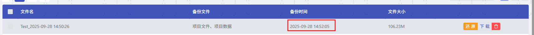

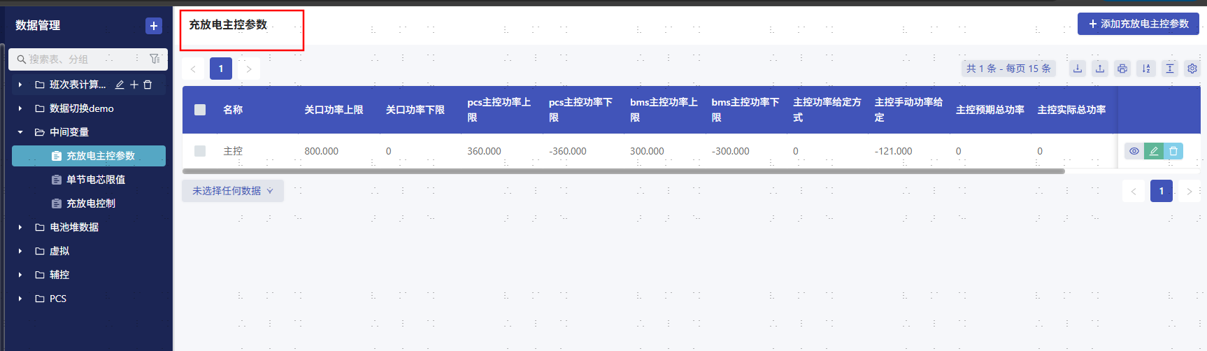

    还原后第一时间发现班次表在流程中查不到数据,班次的起始截止时间都没有,重新建过班次表后,班次表可以在流程中正常查询导数据,但是随后又发现还有其他表的数据不能正常查询,一部分可以,一部分不行,下图是查询不到的表数据:

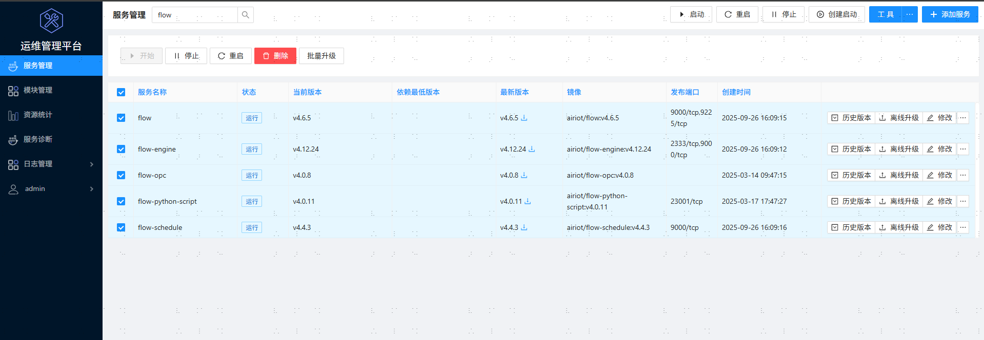

    将以下有关flow的服务都重启,
    重启后还是查不到数据,由于这些表查询功能穿插在各个流程中,新建后还需要到各个流程中重新绑定,非常麻烦,这个问题该怎么解决?

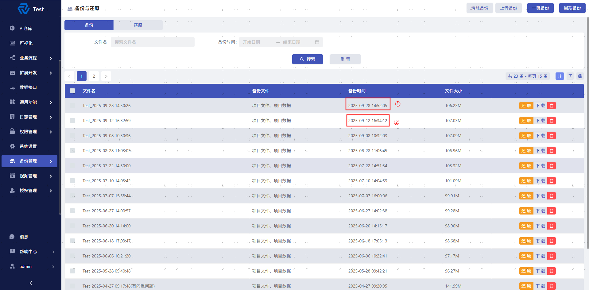

    备份跟还原 这是俩平台吗 还是一个服务器的,备份出来之前 服务都是最新吗?
    Sunny
    服务都是最新的,我这就只有一个单机版的iot,是同一个平台而且还是同个工程文件,我就是先把当前的工程备份成①,然后还原了工程②,在工程②导出一些数据后,再把①还原,还原方式是清除后新增

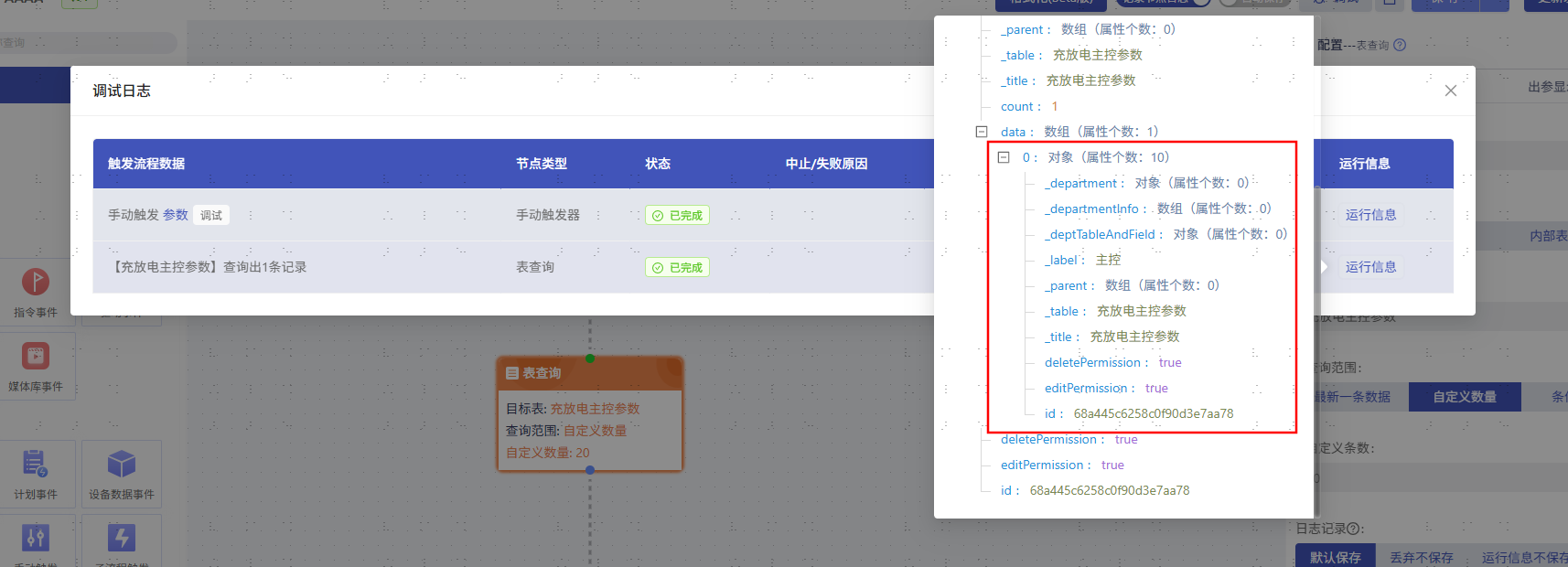

    查询不到的流程,日志有什么报错吗 或者是 下一个节点里查不到吗
    Sunny
    请注意看我一开始发的第二、三张图,在第三张图里面,表查询节点正常情况下会把第二张图的字段全部查询过来,但是现在根本就没有查到任何字段,查到的只有表基本信息(如表名称、表id),也没有报错,就好像表查询节点根本就识别不到其他字段一样
