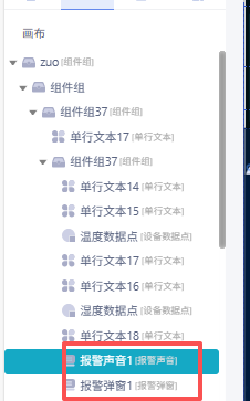

    image.png这个添加了吗
    1.检查是否开启报警声音
    2.如果是母版画面是否添加报警声音组件
    3.控制台是否报错(rule服务升级)
    4.是否上传的是MP3格式
    5.浏览器声音是否设置为允许

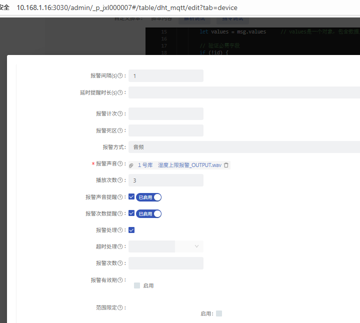

    sun.min
    image.png声音开启了,报警声音组件也开启了
    sun.min
    声音格式只能是mp3格式吗,wav不行吗

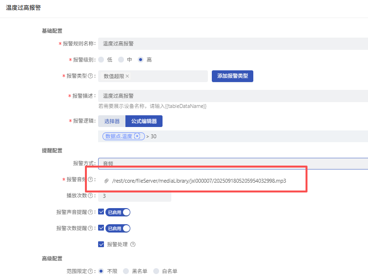

    sun.min
    换了MP3格式的也不行
