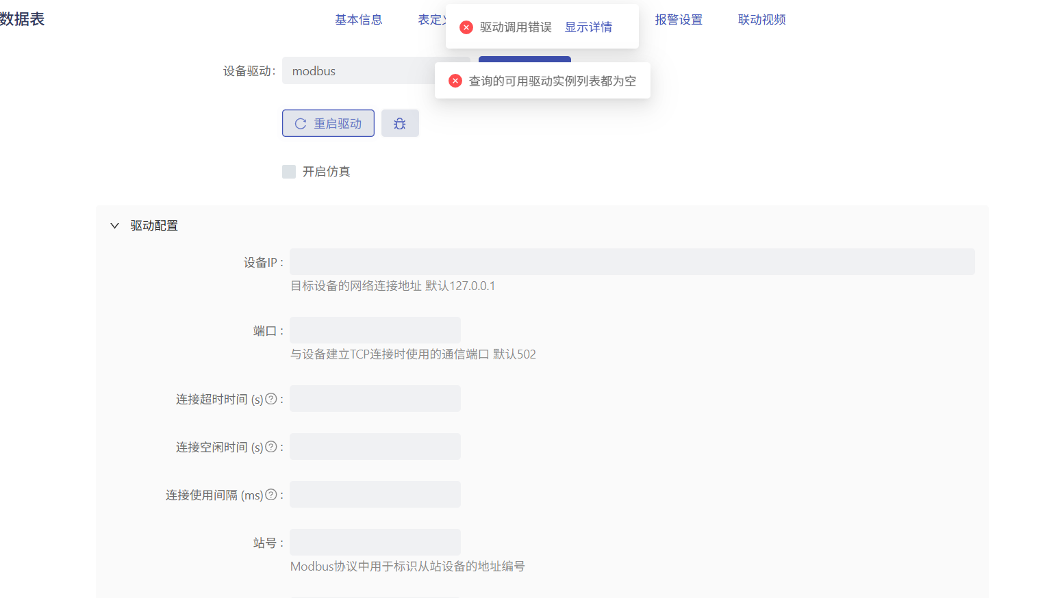

  3. 驱动重启提示查询的可用驱动实例列表都为空

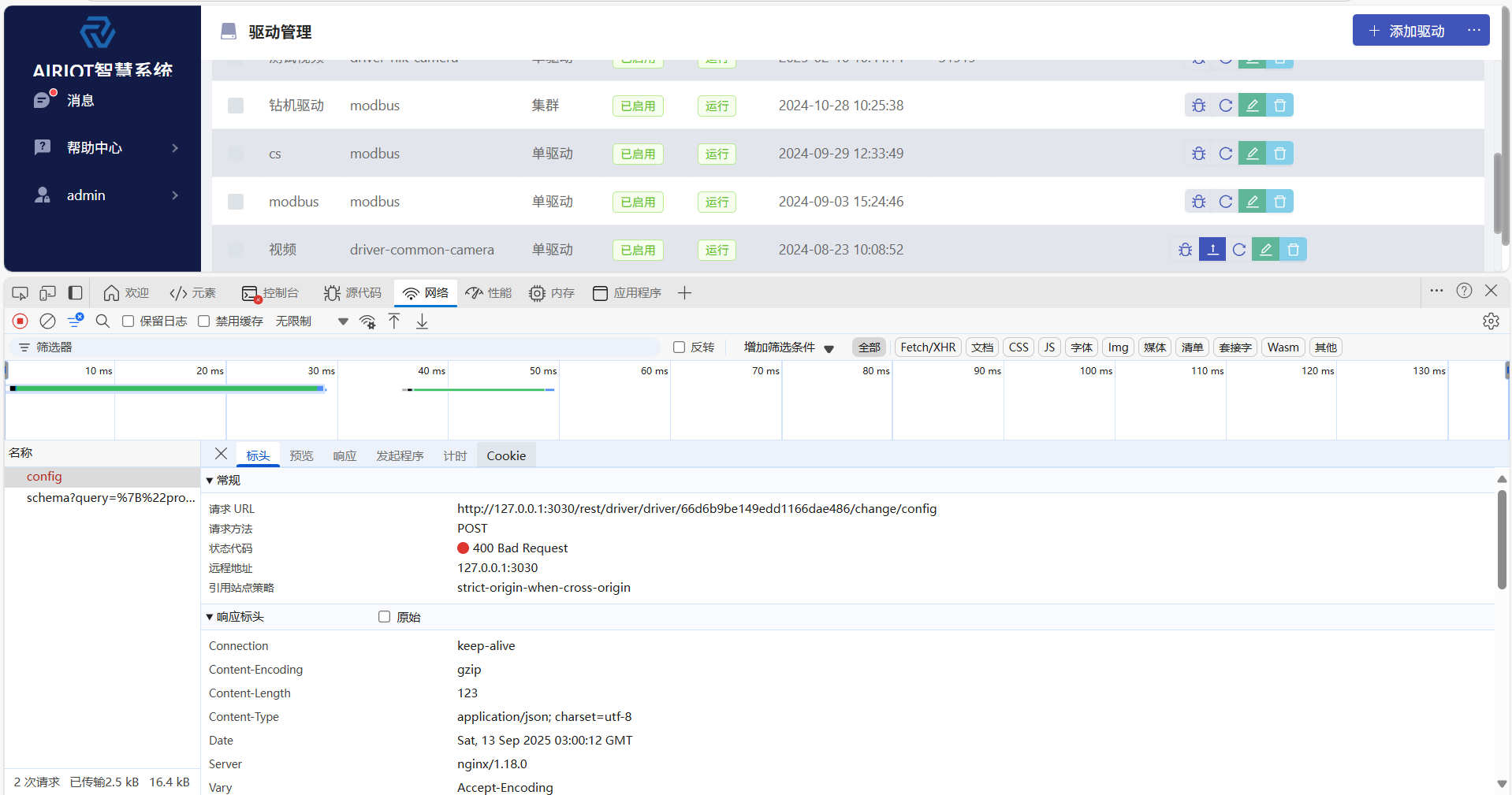

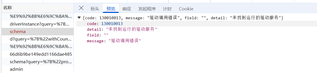

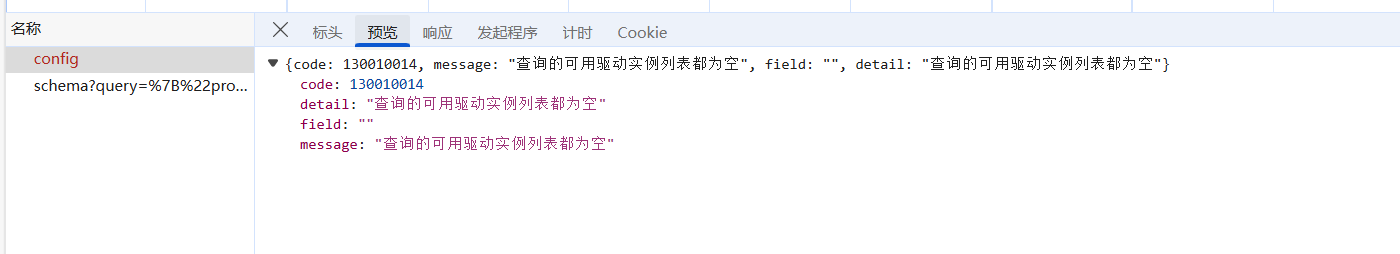

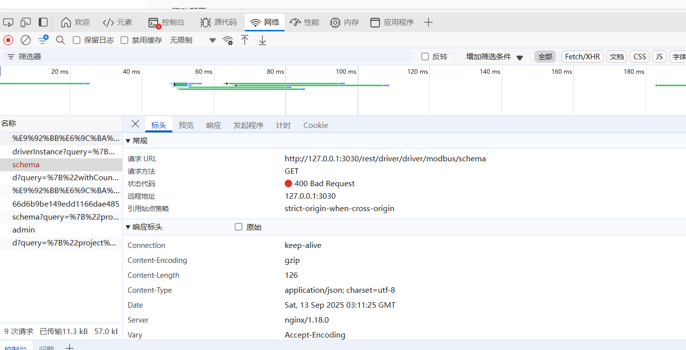

    f12看一下network的具体的报错信息是什么,再看看有没有这个按钮,有的话点一下
    L 2 条回复 最后回复
  • L 离线
    L 离线
    lu
    @Zhang书书 938e197d-21d2-476b-b2a2-6aaffe60fce4-image.png 94a4eca8-74ff-4095-b17e-b400af9bbcf0-image.png
  • L 离线
    L 离线
    lu
    @Zhang书书 299e9c7a-e702-4e71-a088-c573f5de8c26-image.png 70a50b2d-ea8e-4cdf-bdc0-71bdc68d52c4-image.png

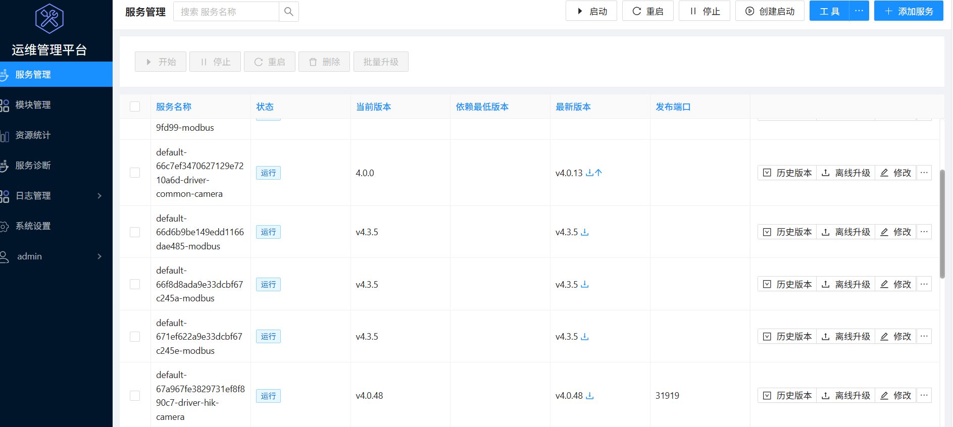

    在运维管理的服务管理中看一下这个驱动的服务,以及driver服务是什么版本
    L 2 条回复 最后回复
  • L 离线
    L 离线
    lu
  • L 离线
    L 离线
    lu
    @Zhang书书 驱动有好几个,升级到最新版本了 driver也是最新版本
    重启一下驱动,看看还有这个问题吗
    L 1 条回复 最后回复
  • L 离线
    L 离线
    lu
    @Zhang书书 重启还是这种情况 ,algorithm这个服务停止了重启也不管用

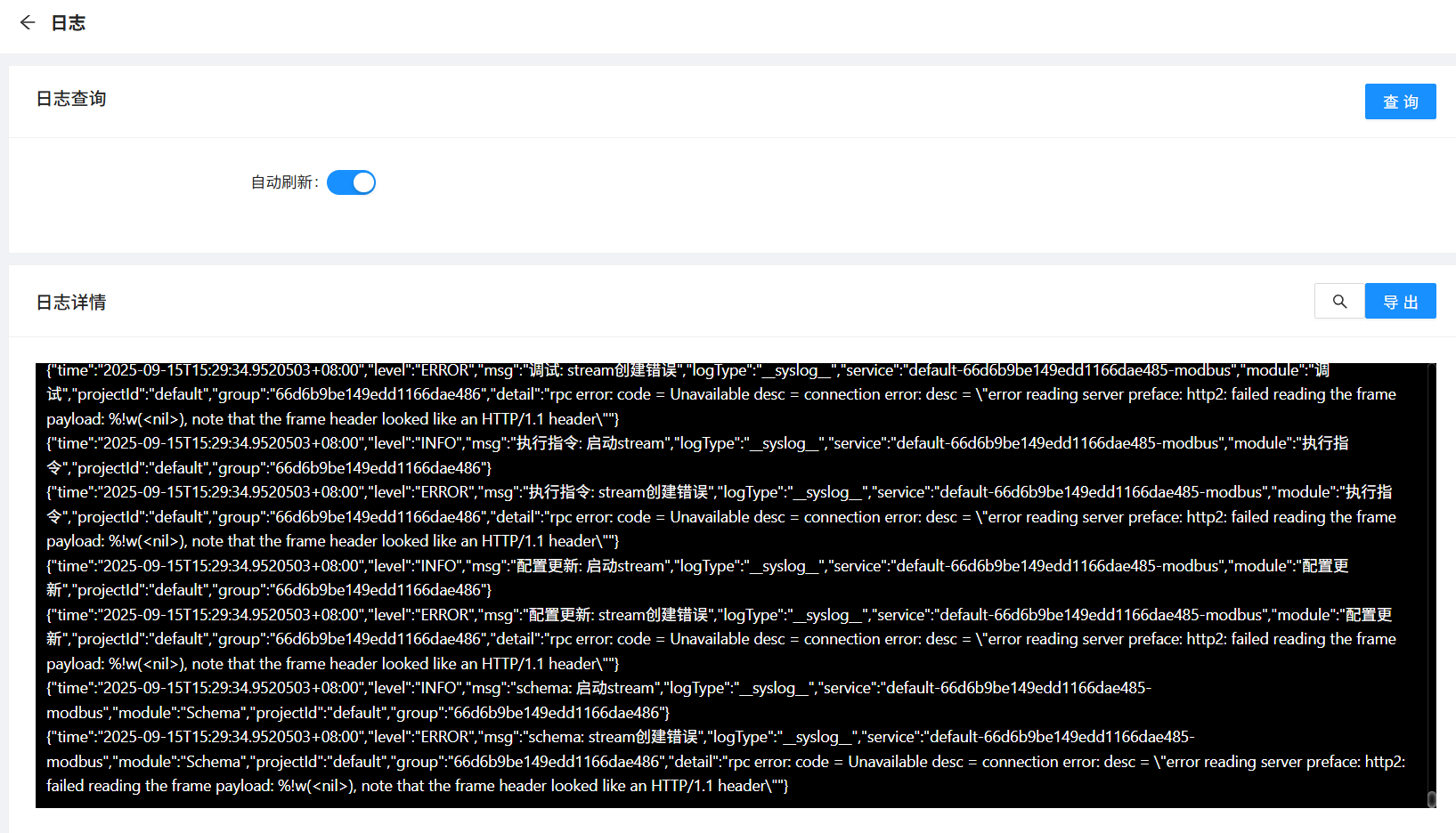

    再截图看一下运维管理里面这个驱动的日志
    L 1 条回复 最后回复
  • L 离线
    L 离线
    lu

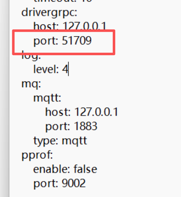

    截图看一下 驱动安装目录下 etc/config.yaml 看看 driverGrpc 里 端口是不是9224
    L 1 条回复 最后回复
  • L 离线
    L 离线
    lu

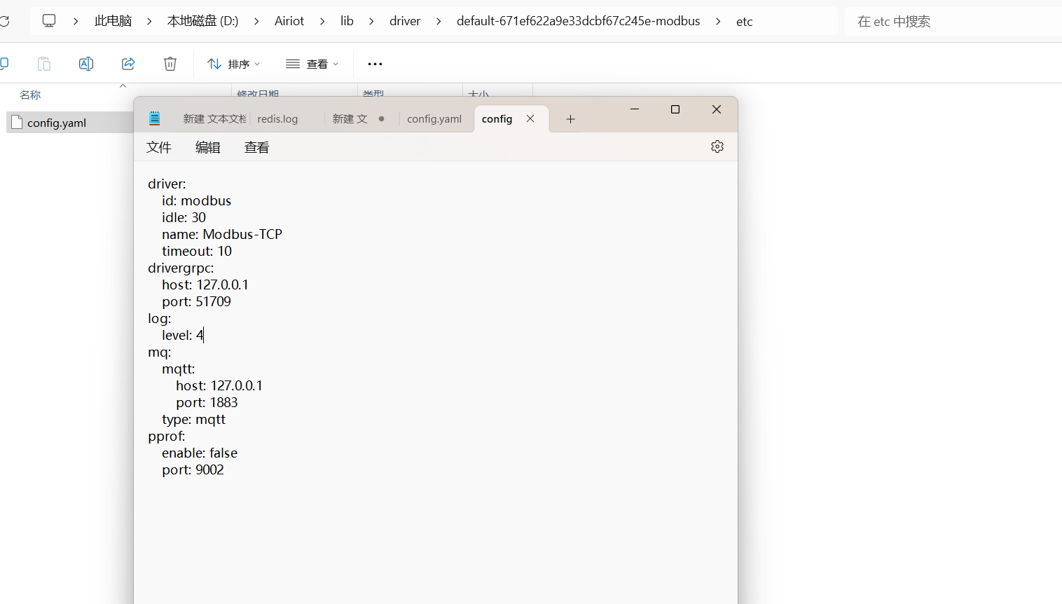

    这个改成9224
    L 1 条回复 最后回复
  • L 离线
    L 离线
    lu
    @Zhang书书 有好几个modbus都改吗
    现在这个改完之后可以了吗,如果其他的都不对的话,就都需要改一下,应该运维版本低造成的,改完之后可以升级一下运维
