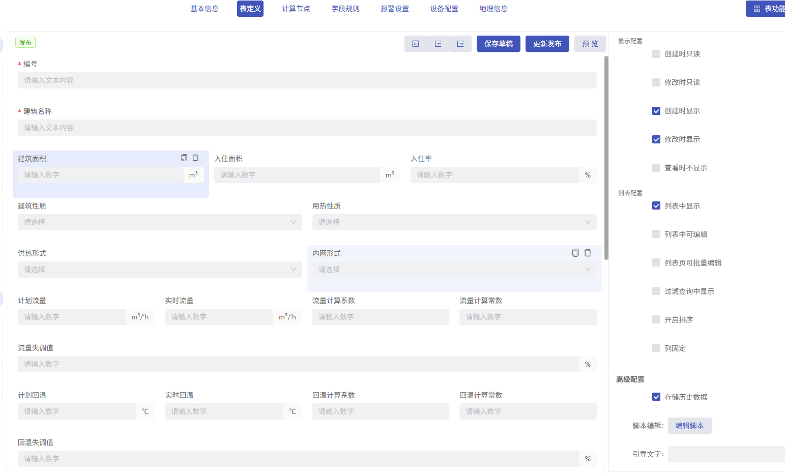

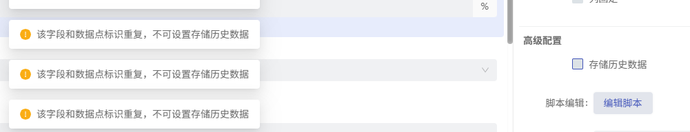

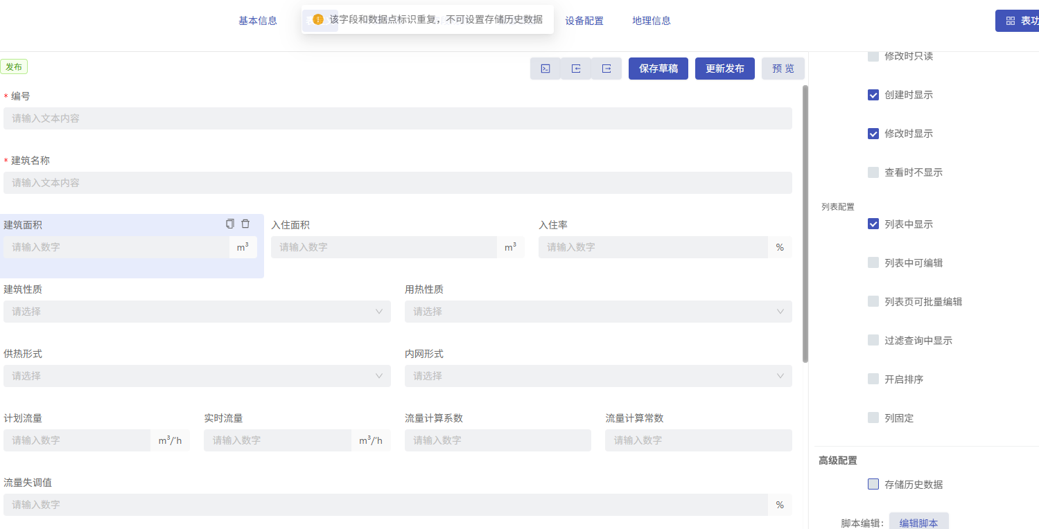

表定义中的字段设置,新建的时候可以选存储历史数据,后续编辑的时候偶尔也能选,但时不时会出现这个弹窗且勾选的存储历史数据选项会被取消,这是什么情况?怎么必选这种事件?
打开后可以选,并且保存更新发布没问题
再次打开以后,就又不可以了
你这个表的数据点,是不是有一个标识和这个字段的标识重复了
没有,设备配置里没有添加数据点,而且这个标识前的英文码,我替换了两遍,都是替换的时候,可以选存储,过会再编辑的时候,就又不可以了
更新一下table模块最新版
全部更新以后好了,感谢

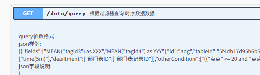

表定义中添加了N个数字字段,并选择了存储历史记录,但因为没有添加设备配置,所以是一个普通表,这样就无法在数据源中的历史和实时数据中选择数据点,如何做才可以查询表定义中字段的历史数据????
目前这个地方是需要选择设备表,如果不选择的话可以通过接口来获取历史数据,你看这样可以吗?如果不满足的话需要单独提交需求https://r8ja3mlg7i.feishu.cn/share/base/form/shrcncYqeQI8zowIMoBWzrV8dFg
