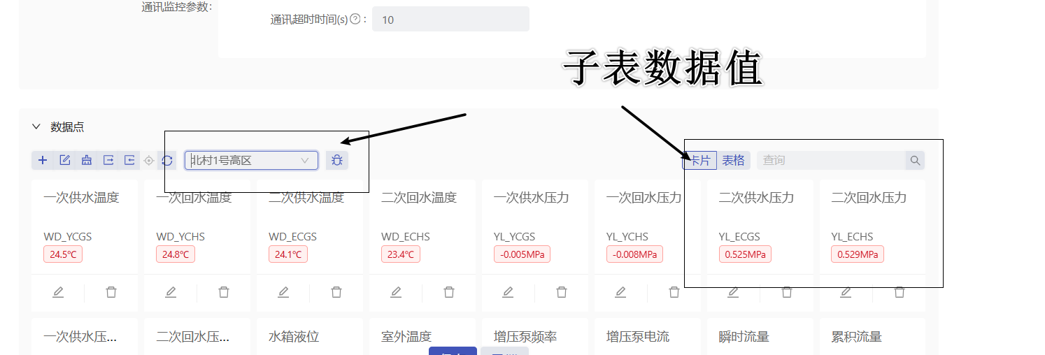

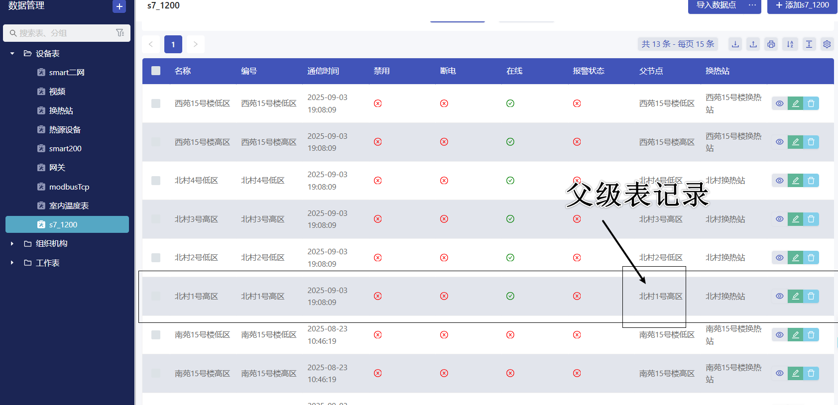

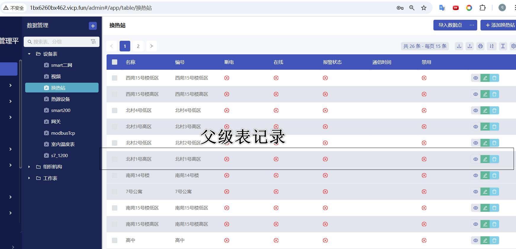

    子表1 smart驱动
    子表2 s7-1200驱动
    子表数据
    父级表数据值

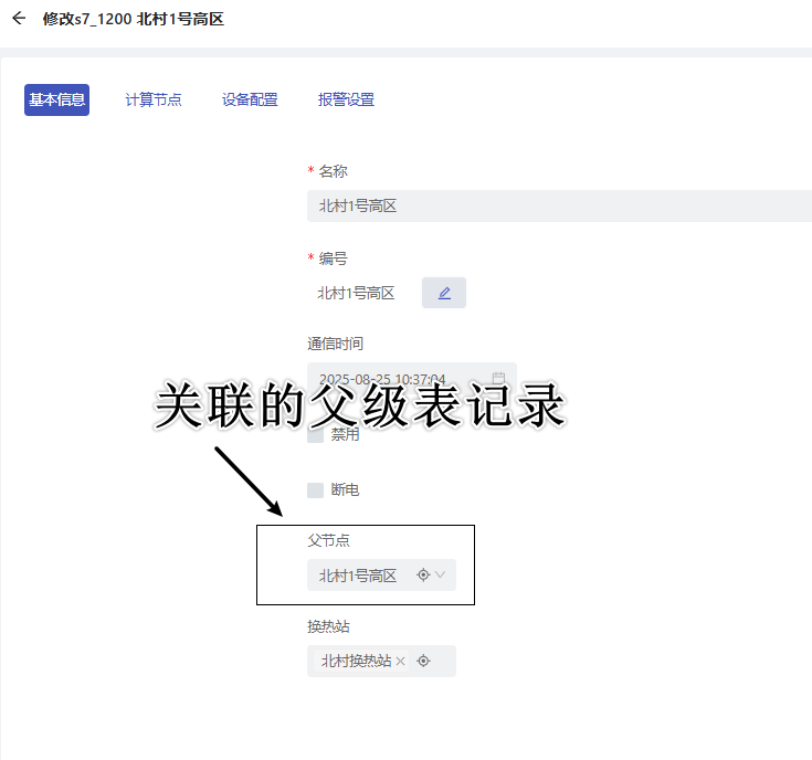

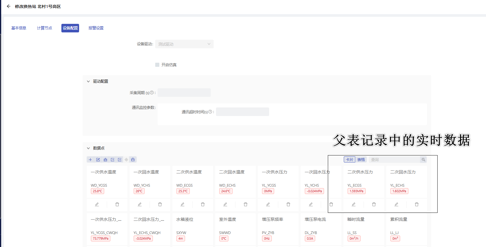

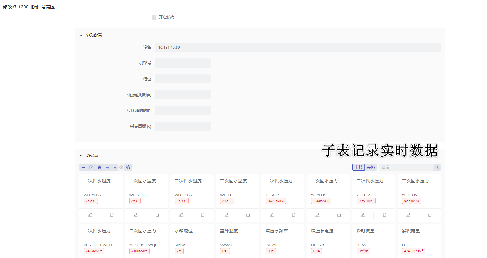

    @Zhang书书 发现了一个规律,父级表记录中二次供水、二次回水压力是子表记录数值得3倍,这些数值是直接自动关联到父级中得,没有其它配置。这个是为什么呢
  • X 离线
    X 离线
    XARC
    一次供水压力、一次回水压力、二次供水压力、二次回水都是这样

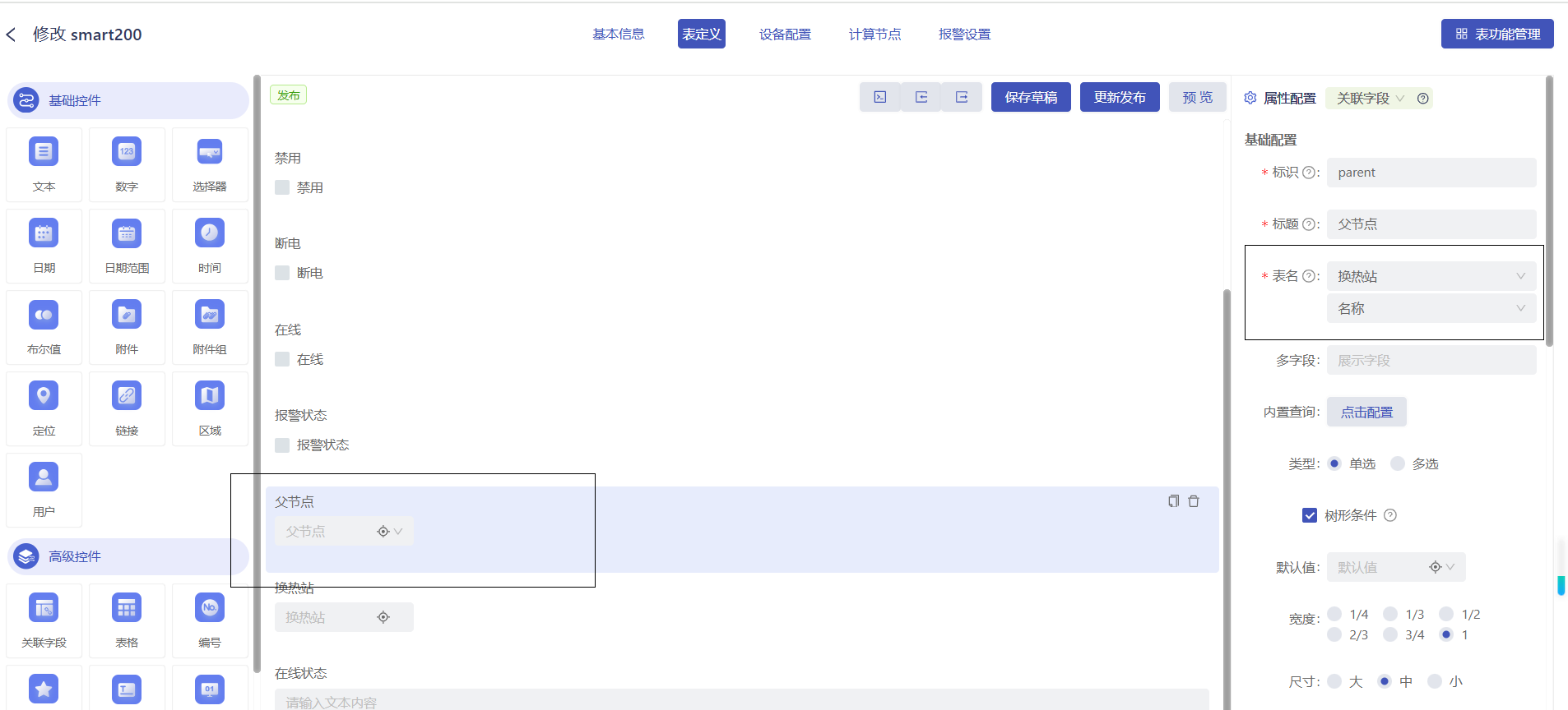

    你的父级表的数据点是自己加的吗?我们平台这边的关联字段,并不会将 所有的子级表的所有数据点反向集成到父级表上,我们没有这个功能,所以你这边是如何实现让父级表拥有子级表的数据点的?
    X 1 条回复 最后回复
  • X 离线
    X 离线
    XARC
    回复了Zhang书书 最后由 编辑

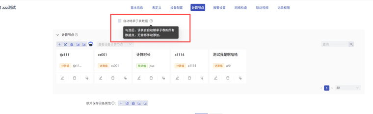

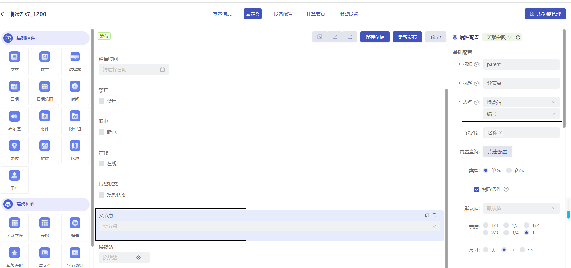

    @Zhang书书 这个就是原来资产继承子资产数据点的功能啊!父表和子表都配置了相同的变量,使用父表记录继承子表记录的数据!
    你说的是这个功能吧
    编写 最后由 Zhang书书 编辑
    我看了一下你的环境,因为你的三张子级表的 数据点标识都是完全一样的,所以继承到父级的时候会出现问题,如果想将三张子级表都继承过来的话,三张子级表的数据点标识不能重复。

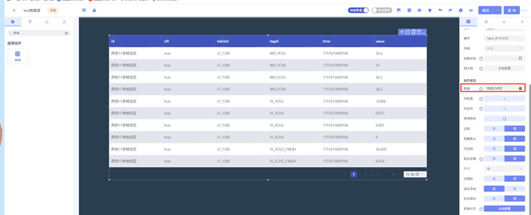

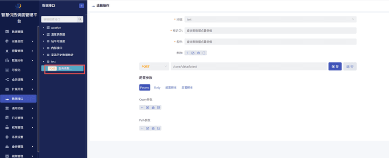

    如果你是想实现,在画面上用一个表视图容器或者表格管理起来统一数据显示,的话
    可以通过数据接口查询出这些数据然后在画面上通过数据源展示,我给你配置了测试的接口和画面可以看一下,但是这样的话会有一个问题,就是数据源只有在发送的时候才会查询数据,所以不是实时查询数据点

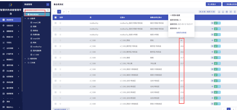

    还有第二种方式就是建立了一张集合表,我也在你们的环境上加了一个测试的可以看一下
