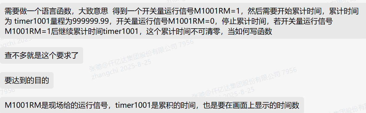

    大致意思是得到一个开关量运行信号=1,然后需要开始累计时间,开关量运行信号=0,停止累计时间,若开关量运行信号=1后继续累计时间,这个累计时间不可清零,当如何写函数?在哪儿写函数?

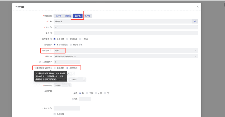

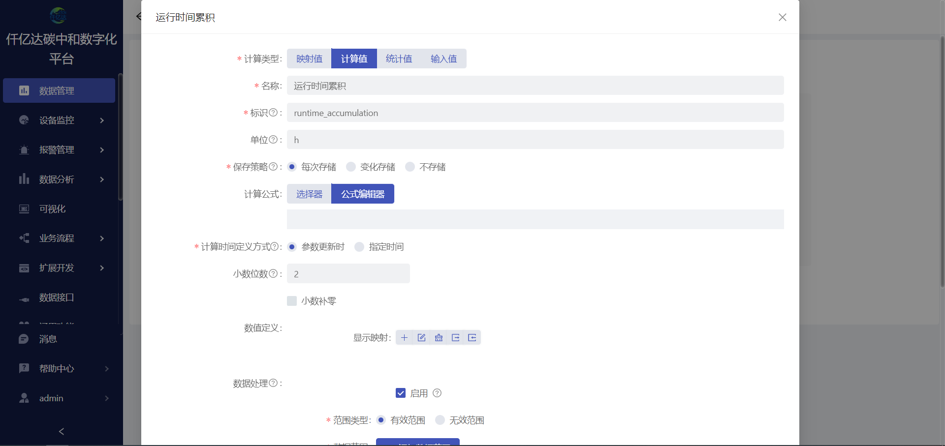

    你是要统计一天内 【1号组机并网信号】这个数据点为1的时长是多少吗?

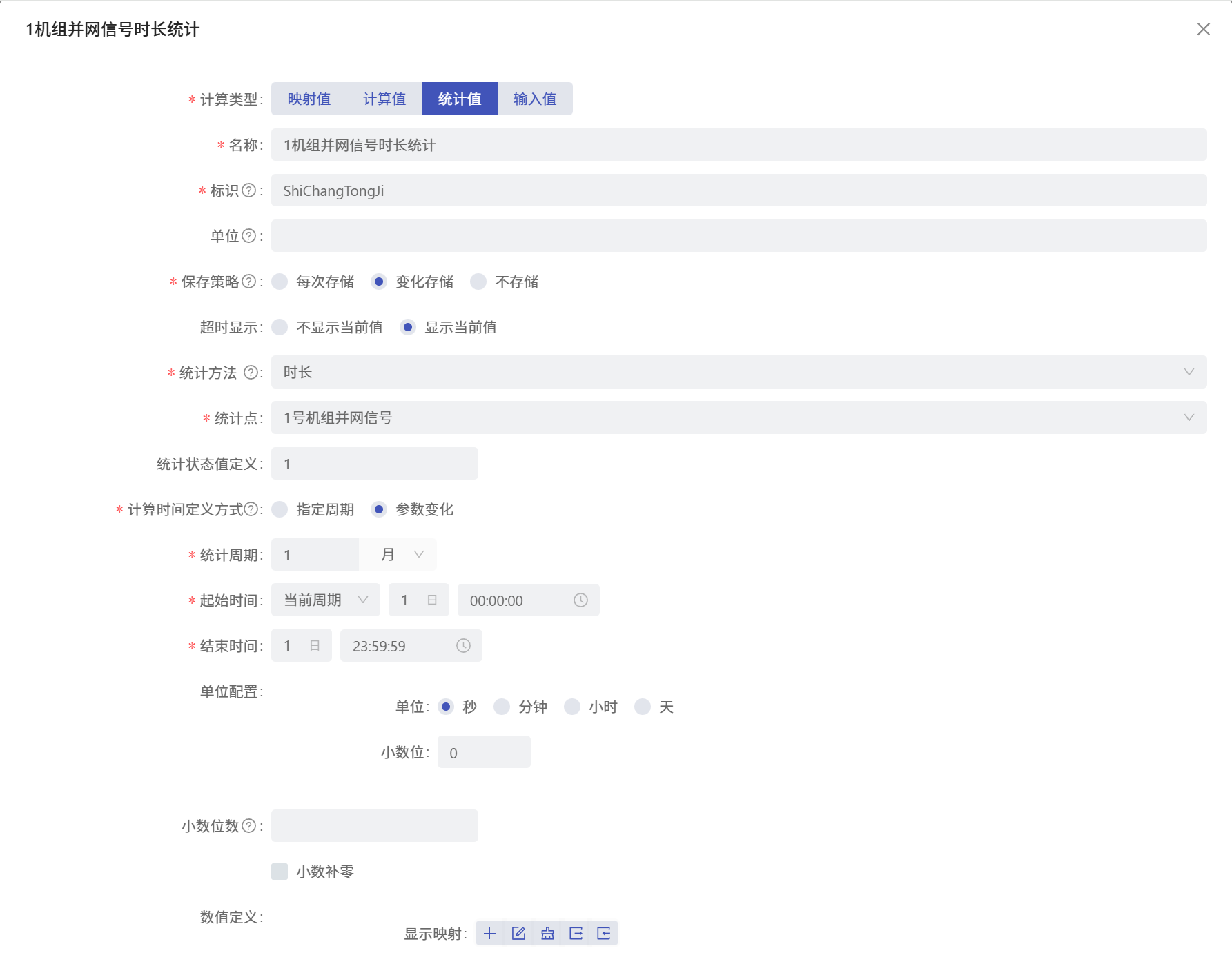

    @Zhang书书 想一直统计,运行状态是1的话一直累计时间,运行状态变成0后暂停累计时间,再次变成1后继续累计时间

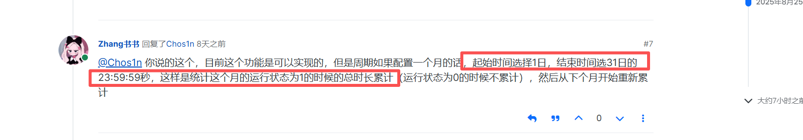

    @Chos1n 你说的这个,目前这个功能是可以实现的,但是周期如果配置一个月的话,起始时间选择1日,结束时间选31日的23:59:59秒,这样是统计这个月的运行状态为1的时候的总时长累计(运行状态为0的时候不累计),然后从下个月开始重新累计

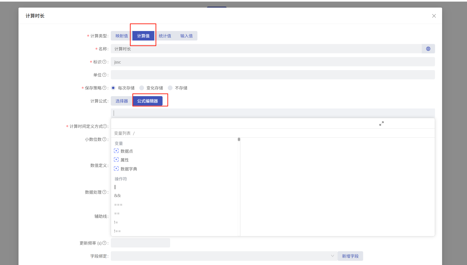

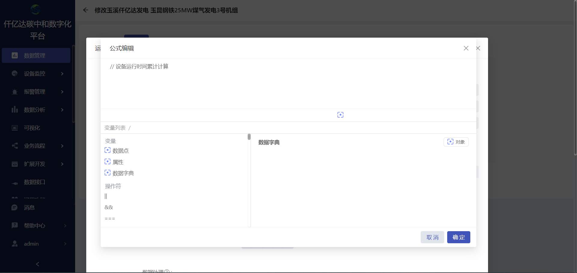

    没有办法计算你说的999999.99,如果你想自己写函数实现这个,可以写在计算值的公式编辑器这里
