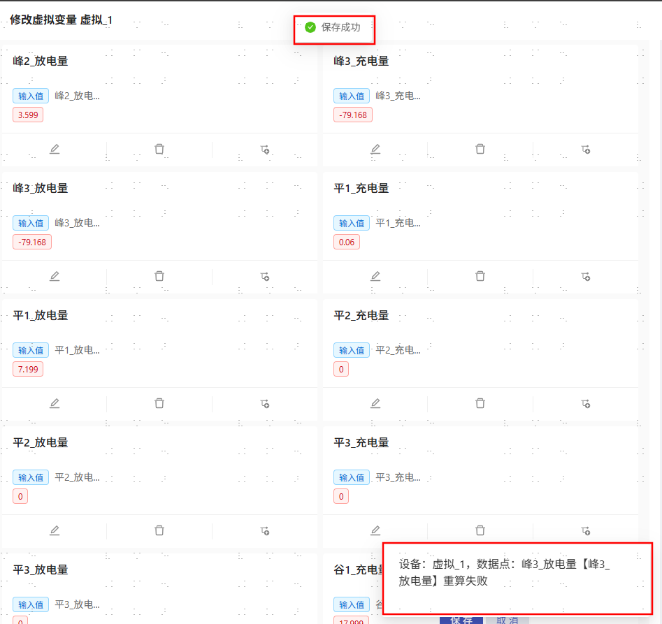

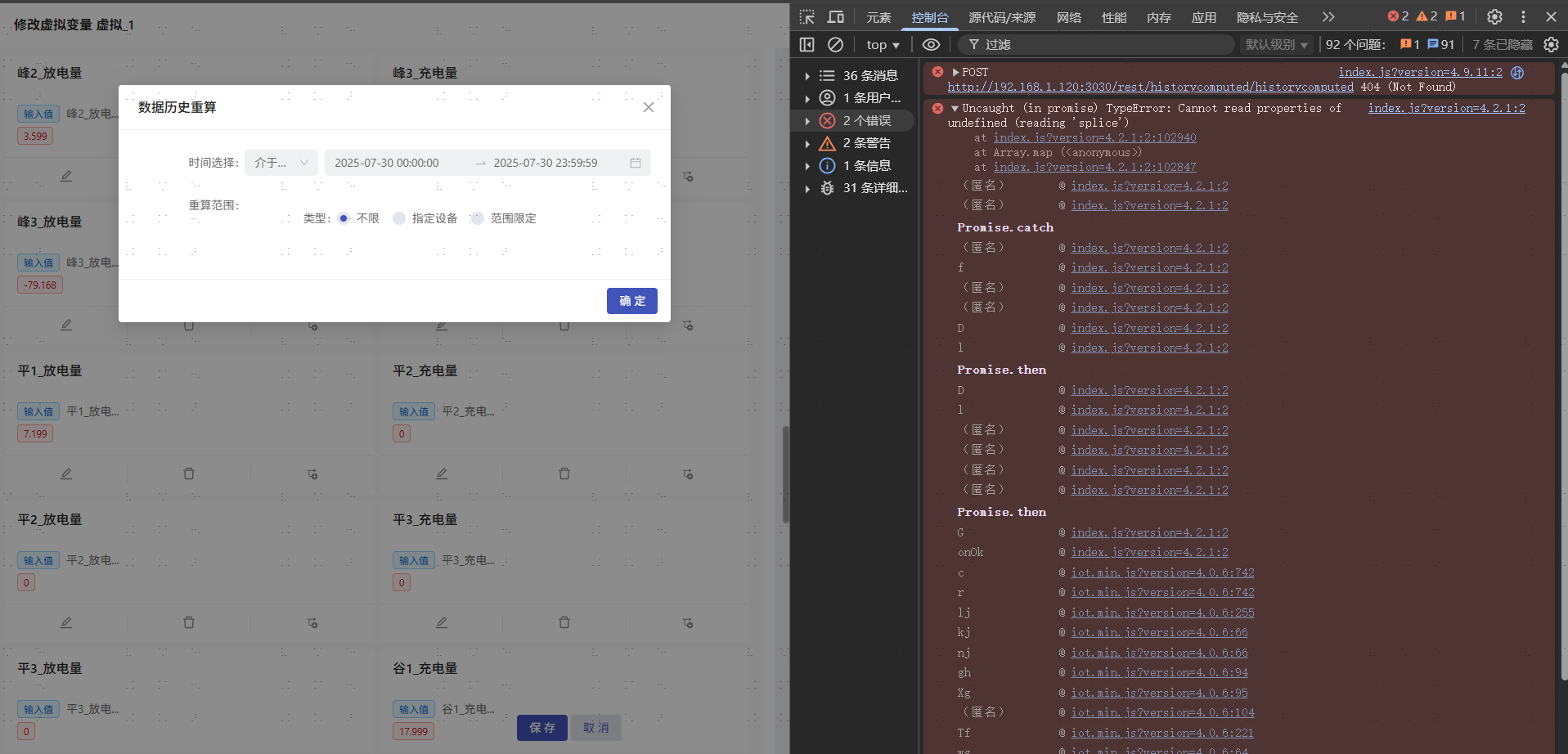

  3. 【设备-计算节点】历史重算失败
【设备-计算节点】历史重算失败
    Sunny
    运维管理中history-computed服务是最新版的吗,如果不是的话记录一下当前版本,升级到最新

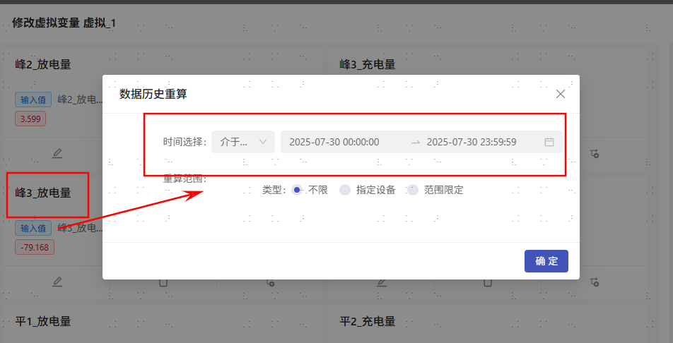

    Sunny
    历史重算的具体逻辑是什么,重算会对历史数据进行那些操作,似乎重算前后的数据并没有什么变化
    就是会把该计算节点重新计算一遍,比如配置这个计算节点的时候已经过了上个月的统计周期,实际上个月是有数据的,重算后就可以统计出来上个月的数据
